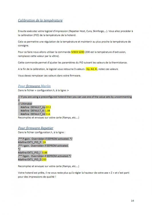

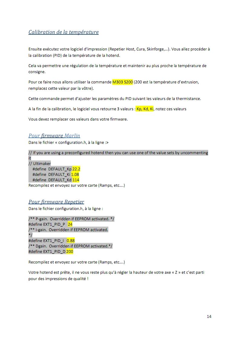

garcmi Posté(e) Mars 13, 2016 Partager Posté(e) Mars 13, 2016 Avec ma tête d'origine (V5), j'imprimais le PLA à 210 Maintenant, avec une All In One modifiée, je suis à 200 PLA et 260 ABS As tu ajusté tes PID au plus juste ? Lien vers le commentaire Partager sur d’autres sites More sharing options...
maya42 Posté(e) Mars 13, 2016 Auteur Partager Posté(e) Mars 13, 2016 les pids c est fameux petit potard a régler pile poil non je n est rien toucher car je n ose pas j ai peur de faire un betise c est important ces petites bêtes???? Lien vers le commentaire Partager sur d’autres sites More sharing options...
garcmi Posté(e) Mars 13, 2016 Partager Posté(e) Mars 13, 2016 Non, les PID, c'est dans Marlin (encore), c'est l'ajustement de température Lien vers le commentaire Partager sur d’autres sites More sharing options...
maya42 Posté(e) Mars 13, 2016 Auteur Partager Posté(e) Mars 13, 2016 OK j ai taper m303 s200 mais je n est pas d info sur les kp kd ki encore un mystère de la prusa i3 Lien vers le commentaire Partager sur d’autres sites More sharing options...
maya42 Posté(e) Mars 13, 2016 Auteur Partager Posté(e) Mars 13, 2016 OK il faut attendre tout un tas de contrôle est ensuite on a les paramètres je vais finir par devenir bon Lien vers le commentaire Partager sur d’autres sites More sharing options...

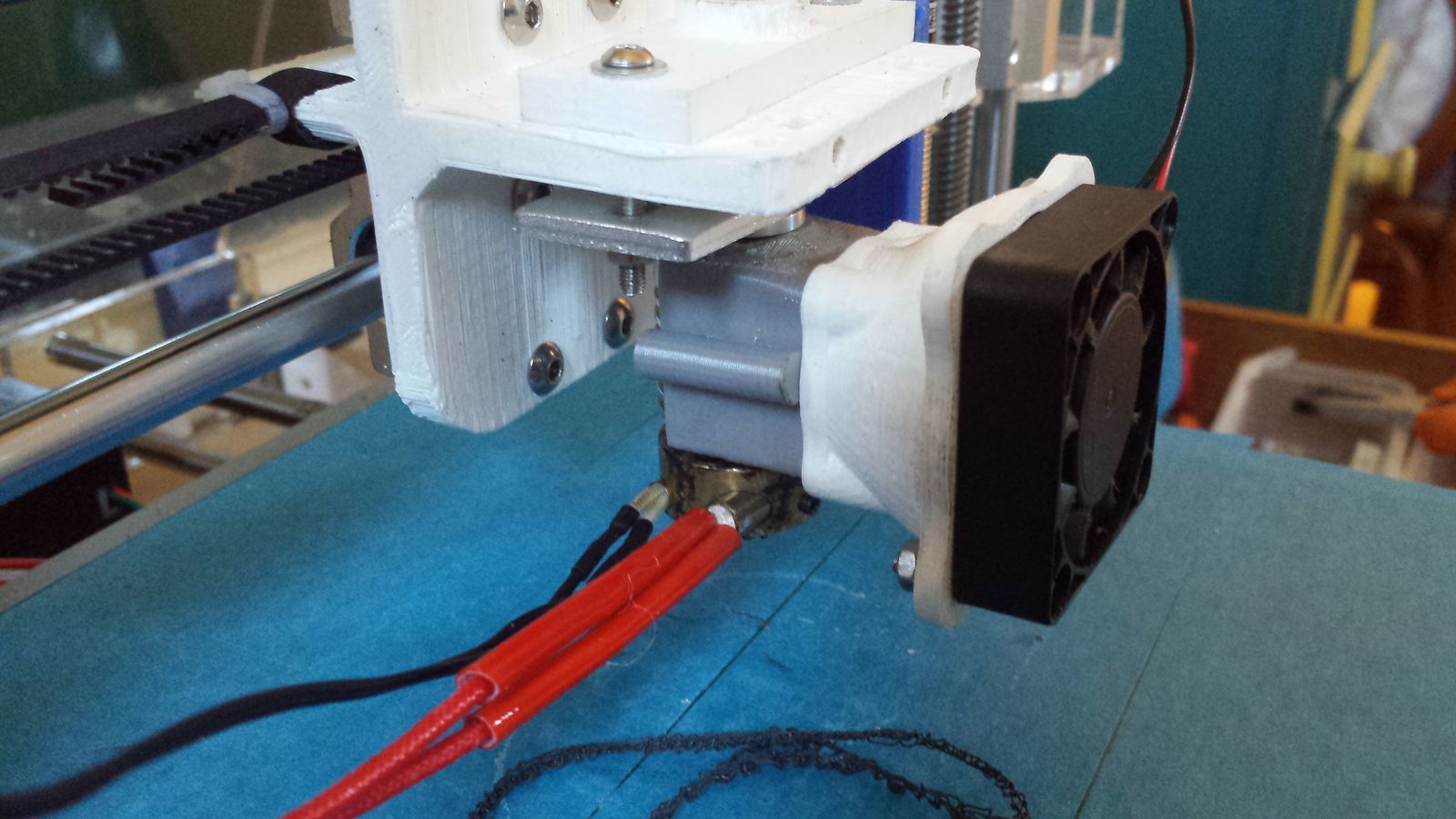

garcmi Posté(e) Mars 15, 2016 Partager Posté(e) Mars 15, 2016 je tourne entre 40 et 50, quelques fois à 60 mais pas avec la tête d'origine. J'ai jamais eu quelque chose de correct avec, mais c'est peut être moi à mes débuts. Lien vers le commentaire Partager sur d’autres sites More sharing options...
damdam2959 Posté(e) Mars 15, 2016 Partager Posté(e) Mars 15, 2016 il y a 22 minutes, garcmi a dit : je tourne entre 40 et 50, quelques fois à 60 mais pas avec la tête d'origine. J'ai jamais eu quelque chose de correct avec, mais c'est peut être moi à mes débuts. Bonjour tu es en direct drive? cdlt Lien vers le commentaire Partager sur d’autres sites More sharing options...
garcmi Posté(e) Mars 15, 2016 Partager Posté(e) Mars 15, 2016 non, j'ai monté une All In One avec TPFE 1.75mm dans le conduit inox 3mm Lien vers le commentaire Partager sur d’autres sites More sharing options...
damdam2959 Posté(e) Mars 15, 2016 Partager Posté(e) Mars 15, 2016 Bonjour ah oki moi je suis en bowden en direct drive j'atteigne difficilement les 40 mm/s mais en bowden je suis a 80mm/s voir 100 mm/s sans problèmes je vais peut être investir dans cette hotend elle me fais de l'œil depuis un moment lol toi qui la qu'en pense tu de cette hotend ? peut tu me dire avantage,inconvénient,avis et ressenti que tu as sur elle cdlt Lien vers le commentaire Partager sur d’autres sites More sharing options...
garcmi Posté(e) Mars 15, 2016 Partager Posté(e) Mars 15, 2016 Ben j'ai eu pas mal de problèmes avec avant de penser à mettre le TPFE dans le tube de 3mm. Vu que c'est une tout métal, la gestion du refroidissement et le glissement du fil est compliqué. Cela dit, avec le TPFE, c'est une tête extraordinaire qui ne se bouche jamais. Elle est fournie avec 4 têtes, 0.2, 0.35, 0.5 et 0.8 Elle se démonte en 2 mn et se remonte idem. Superbe qualité de fabrication et le concepteur (Fourmi) est super dispo pour le SAV et les conseils. Attention, elle ne dispose pas actuellement de pas de vis pour le pneufit,j'ai du en imprimer un (PLA suffit) Lien vers le commentaire Partager sur d’autres sites More sharing options...
