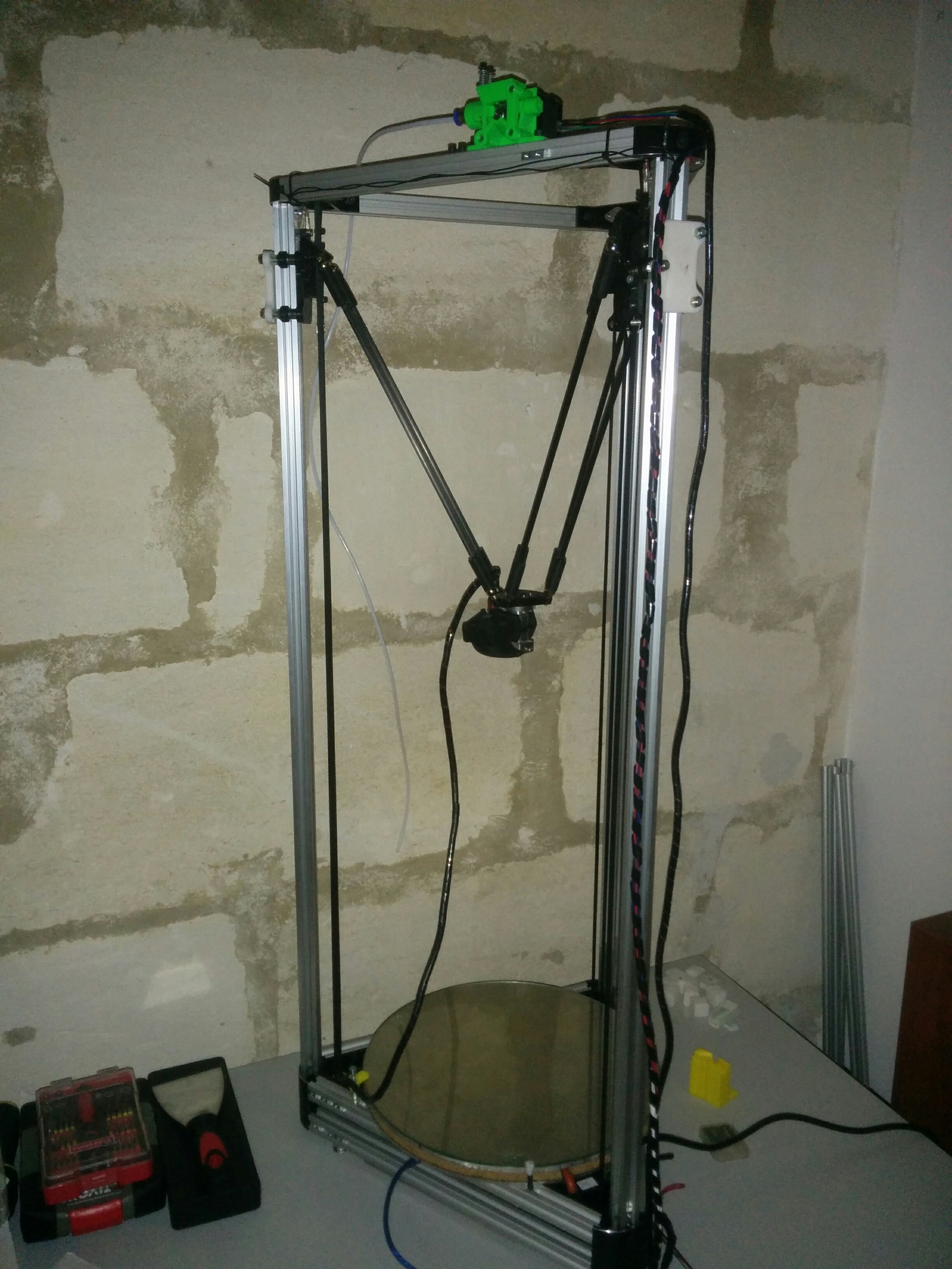

shofman Posté(e) Octobre 12, 2016 Auteur Partager Posté(e) Octobre 12, 2016 Bonsoir, Désolé à tous pour le délai, mais on va dire pour faire simple que la première version n'a pas donné les résultats espérés... J'ai donc revu ma copie. Voici la bête 2 Lien vers le commentaire Partager sur d’autres sites More sharing options...

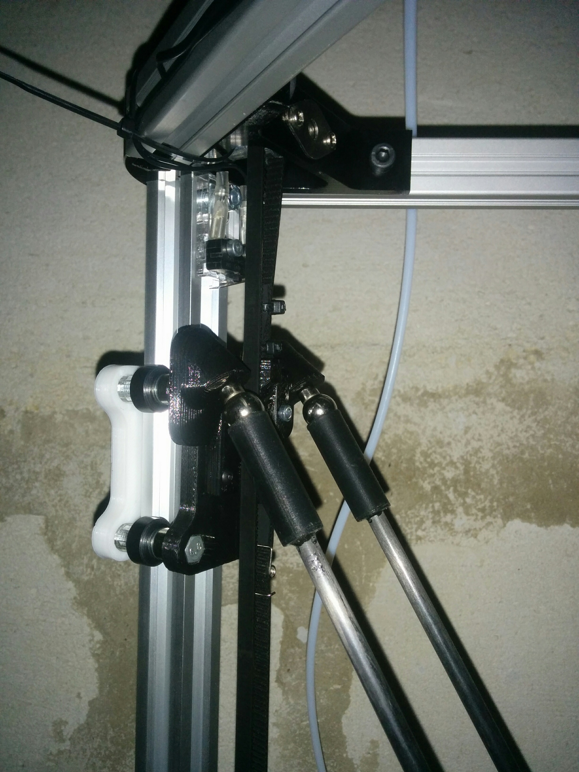

shofman Posté(e) Octobre 12, 2016 Auteur Partager Posté(e) Octobre 12, 2016 avec un détail sur les chariots 1 Lien vers le commentaire Partager sur d’autres sites More sharing options...
shofman Posté(e) Octobre 12, 2016 Auteur Partager Posté(e) Octobre 12, 2016 En gros les modifications : 1/ Quand on fait du Vslot, on utilise des montants vslot. Ca parait couillon, mais c'est loin d'être évide,t à la base.... J'ai donc remplacé les 3 montants MOTEDIS par des modèles adaptés au vslot. Les roues coulissent beaucoup mieux... 2/ Les chariots avec 3 roues sans support arrière ont trop de contraintes, et des décalages ont été constatés. J'ai résolu le soucis avec des plaques arrières sur le chariot. 3/ le support initial du hotend était beaucoup trop "souple"... Trop de jeu. J'ai pris un modèle qui permet de visser un plaque alu achetée chez Ali, et un As de pique pour faire le joint (épaisseur idéale) !!! 4/ Les endstops en mode NO c'est le mal... J'ai foiré une poulie et cassé des pièces imprimée à cause d'un câble débranché .... Donc bye bye les NO, remplacés par des modèles basiques (sans diode) en mode NC. Ca fait moins de câbles en plus... Et la diode ne sert pas à grand chose en fait. 5/ Le capteur inductif/ capacitif est beaucoup trop encombrant sur une delta. Impossible à utiliser si on veut maximiser le plateau. Je n'ai pas mis d'autre capteur pour l'instant 6/ Le hotend est un airtripper. Il saute moins de pas que le modèle chinois, mais ça arrive encore trop.A voir avec une version "geared" de type Greg Wade ? 7/ Cura.... je vais rester poli : c'est pas pour moi. Slic3r et Simplify3D semblent plus adaptés.... Voilà... La version précédente avait une précision de 0.07 sur la page de calibration http://escher3d.com/pages/wizards/wizarddelta.php J'ai pas eu le temps de calibrer la nouvelle version, mais ça devrait aller mieux. 1 Lien vers le commentaire Partager sur d’autres sites More sharing options...
shofman Posté(e) Octobre 12, 2016 Auteur Partager Posté(e) Octobre 12, 2016 Une autre info pour ceux qui font des jonctions magnétiques comme moi : on calcule les tailles de diagonales d'un axe de bille à l'autre axe de bille. Idem pour le delta Radius. Vu comment j'ai galéré pour trouver ces infos, ça me semble important de préciser... Lien vers le commentaire Partager sur d’autres sites More sharing options...
