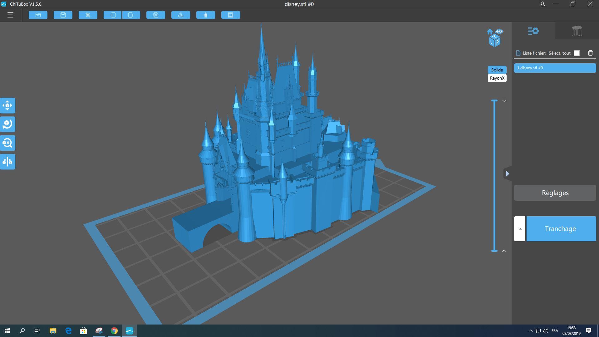

Bonsoir à tous, j'aimerais imprimé une pièce avec une grande base, mais j'ai entendu dire que si la pièce à une grande base, avec l'effet de succion, il peut y avoir des dégats sur la pièce et le pfe. Alors je voulais votre avis pour cette pièce et beaucoup d'autre que j'aimerais imprimé avec de grande base, et pourquoi je voit souvent sur youtube, les gens incline presque à 45° leurs pièces et mettent des supports. Merci

Slt 😁
Alors oui mon avis est très différent du tiens en effet !
Pourquoi ? Parceque déjà en sla on utilise pas de filament ....
Mettre un plateau dans le congélo c'est moyen avec la résine ....
Et , chose finale , vu la surface de la pièce , je ne prendrais pas le risque d'arracher le PEF ou de détruire la pièce a cause de ? Je vous le donne dans le mille Émile ? Ce fameux effet d'aspiration ( ou succion suivant les pensées de chacuns )
Petite expérience pour la chose :
Prenez votre plateau , mettre de l'eau sur une table ( planche a découper,surface lisse quoi lol )  , posez votre plateau sur votre petite flaque pour que l'eau fasse contact avec la surface de celle-ci ... Maintenant je vous laisse le soin de découvrir l'effet , et de la force que vous aurez besoin ( où que l'unique moteur nema de votre Z )
Bref , en sla , incliner une pièce est primordial , aussi bien pour la machine que pour la pièce ...

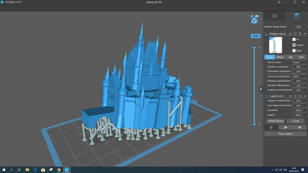

En effet Mr. Cylon 😂 quand j'ai poncé mon plateau sur papier de verre avec de l'eau, impossible de le décoller avec une force verticale '' Z''. J' imagine dans l'imprimante. Mais quand j'incline ma pièce et je met support automatique, cela crée une base aussi grande avec tout ces supports colle l'un à l'autre.... 😒 🤔

Oui petit scarabée , je te pardonne lol , a moi aussi j'ai déjà posté sans avoir vu que je n'étais pas dans la bonne section ...
Ta base de support , n'est pas pleine , elle est de quelques millimètres tout au plus , ensuite les "pieds des supports prennent le relais, donc pas de "tirage" dès lors , la base des supports est certes grande , mais fine , donc elle , ne ce décolle pas du plateau car tres très fine de base , c'est un peu comme tirer sur une corde , si tu la prend a la base sur quelques centimètres et que tu tire , elle ne casse pas et soutiendra ce qui y est attaché .... Prend la avec quelques mettre , et le tirage va augmenté et fragiliser ta corde , qui risque de casser asser facilement , car la distance augmente la force , proportionnellement ...

La base des supports n'est de quelque MM si je ne met pas de pied aux supports dans chitubox, hors par default il y a des pieds au supports que l'on peut changer la Forme des pieds de support....

J'ai pas vu ta base de support , ça m'a l'ère un peu juste ... Je pense qu'ils vont casser a leurs base ...par défauts ils sont pas mal , donc pourquoi les diminuer ? Tu te borne sur un problème qui n'en est pas un , je pense ... C'est sur la piece qu'il faut se concentrer pas et les ponts qui doivent être soutenu par les supports , pas le contraire

Justement je ne les ai pas diminué mais je leurs avait mis des pieds carré au supports mais du coup y'avais beaucoup trop de contact avec le Plateau. Par défaut comme sur la photo au début de post ça à l'air pas mal non ?!

normal, puisque l' inclinaison , c' est le sujet 🙂 ...
J' espère pour toi que tu as évidé ta pièce ...sinon, bien sur que l' inclinaison a une importance , comme le dit @Stefbull ... perso , j' incline le plus possible , en fonction de la largeur de la pièce , bien sur ... d' ailleurs sur pas mal de figurines, cela diminue la surface du raft, donc l' effet de succion ... 🙂
En plus, sur tes photos , on voit que tu n' as pas mis de hauteur de départ ... pour les support ( hauteur levage ) moi je mets 6 mm ...
Pour les supports , j' en  j' en met moins que chitu auto, mais je rajoute des piliers sur les supports ce qui augmente , je pense l' adhérence sur le raft, mais qui ne sont pas utile sur la pièce elle même , à partie du moment où les supports soulèvent la pièce , point n' est besoin d' en avoir deux fois plus... et cale fait beaucoup d' épluchage après...
Cordialement Papy
