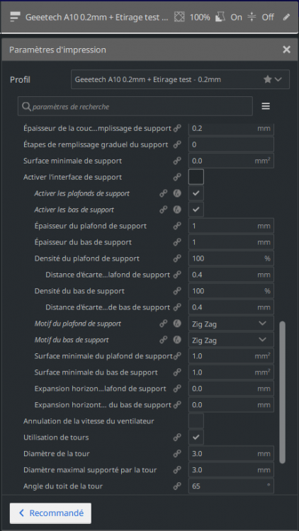

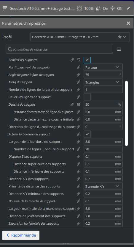

Bosco2509 Posté(e) Aout 23, 2019 Partager Posté(e) Aout 23, 2019 Salut, Hum... je vais faire simple... regarde ici : Ceux sont les paramètres de support que j'utilise. Pour l'instant, c'est les meilleurs réglages qui m'ont donnés satisfaction. Donc compare... essaie... et n'hésite pas à critiquer, je suis ouvert aux critiques. 1 Lien vers le commentaire Partager sur d’autres sites More sharing options...

Bosco2509 Posté(e) Février 5, 2020 Partager Posté(e) Février 5, 2020 il y a 39 minutes, jacky66 a dit : j'ai remarqué que toi tu n'avait activée que 2 sur 3 c'est normal ? Tu parle de "Activer l'Interface de Support" qui n'est pas coché je présume ? Si c'est cela... c'est un choix personnel. J'ai constaté en gardant coché "Activer l'Interface de Support" que : 1. Les supports était plus "épais" et plus solide. 2. Cela les rendaient difficile à enlever sur certains modèles. 3. La quantité de matériaux consacré était homogène... si ma mémoire est bonne. Après... je m'aide beaucoup de cette vidéo : Et comme dans la vidéo, j'ai passé la "Distance Z des supports" de 0.1mm à 0.2mm, histoire de faire en sorte que les supports soient encore plus facile à démonter. Lien vers le commentaire Partager sur d’autres sites More sharing options...
