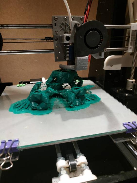

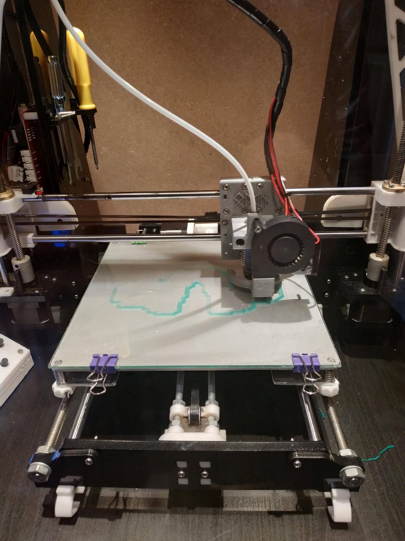

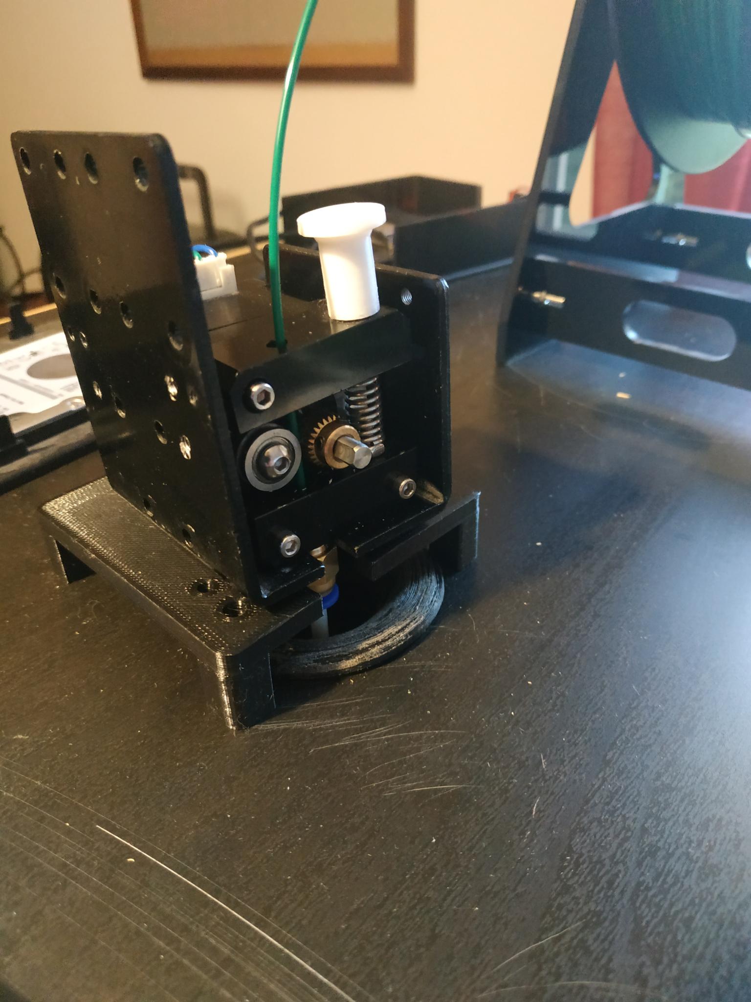

palouf34 Posté(e) Aout 9, 2019 Partager Posté(e) Aout 9, 2019 Bonsoir, Suite a la mise en place de mon anet a8 dans un caisson a base d'ikea lack, j'ai de grande difficulté pour imprimer. Le moteur qui entraîne le fils claque ( saute des pas) dés que je lance une extrusion, mais pas quand je tente une extrusion dans le vide. voici l'installation pour le moteur je suis en bowden avec le moteur a extérieur du caisson voir la photo. voici le début de la première couche: D'ou vient ma connerie pour que cela fonctionne mal ? Lien vers le commentaire Partager sur d’autres sites More sharing options...
Maeke Posté(e) Aout 9, 2019 Partager Posté(e) Aout 9, 2019 du fait que tu ais gardé l'extrudeur Anet, il est souvent trop faible pour un bowden (et je ne parle pas du moteur). Je te conseillerais un extrudeur plus efficace, entre autres choix, un clone d'e3d titan (tu peux aussi bien choisir l'original, qui est bien meilleur que les clones, mais il coute cher), par contre si tu fais ce choix, tu vas devoir recalibrer certains paramètres dans le firmware. Lien vers le commentaire Partager sur d’autres sites More sharing options...
palouf34 Posté(e) Aout 10, 2019 Auteur Partager Posté(e) Aout 10, 2019 Ok merci pour l'info, et si je ai bien compris il Fiat aussi que je change le moteur par un plus puissant... Dès que je peux je l'équipe... J'ai réussi a me dépatouiller, mon plateau était mal réglé. Il fut absolument que je m'equipe avec un touch-mi ou autre... Bref cela peux expliquer ce problème d'impression, c'est ma seconde tentative avec ce filaments. Je l'ai déjà réussi en Bowden mais hors caisson... Pfuii dur dur de changer un paramètre autour ou sur l'imprimante sans devoir tout réapprendre [emoji2957] Lien vers le commentaire Partager sur d’autres sites More sharing options...
Maeke Posté(e) Aout 10, 2019 Partager Posté(e) Aout 10, 2019 (modifié) nop, j'ai jamais dit de changer le moteur, j'ai juste insisté sur le fait que c'est le mécanisme qui est trop faible, un titan fonctionne parfaitement avec le moteur d'origine, ceci dit ils viennent souvent avec leur propre moteur (MAIS le câble fourni n'est pas compatible avec l'anet, par contre le connecteur sur le moteur lui-même, si). Assures toi aussi que ton tube bowden ne soit pas trop plié ni écrasé (et certains tubes d'origine chinoise sont super nuls). PS, je suis aussi passé par le bowden (avec le même support que toi d'ailleurs) mais le gros défaut du système m'est apparu, le gaspillage..... Tu comprendras bientôt. C'est pour ça que je suis passé sur Titan aero, la puissance d'un Titan, et l'avantage d'un système direct (même si mon titan aero est un clone, le vrai vaut 120€). Modifié (le) Aout 10, 2019 par Maeke Lien vers le commentaire Partager sur d’autres sites More sharing options...
palouf34 Posté(e) Aout 12, 2019 Auteur Partager Posté(e) Aout 12, 2019 merci pour cette précision, mais je suis passé en bowden pour alléger le poids au niveau de la tête d'impression, mais j'ai l'impression que l'anet A8 n'aime pas du tout ce mode de fonctionnement . Lien vers le commentaire Partager sur d’autres sites More sharing options...
Maeke Posté(e) Aout 12, 2019 Partager Posté(e) Aout 12, 2019 un titan aero avec son moteur dédié est beaucoup plus léger que le système d'origine. Lien vers le commentaire Partager sur d’autres sites More sharing options...
