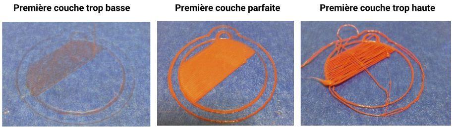

Le filament n'est pas assez écrasé sur le plateau, voir photos ci-dessous
Il faut réduire l'espace entre la buse et le plateau à environ 1/10 de mm, soit l'épaisseur d'une feuille de papier (la feuille doit "gratter" quand on la passe entre la buse et le plateau)
