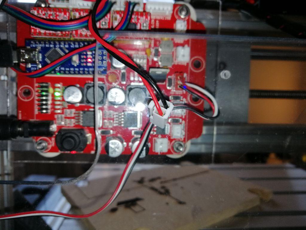

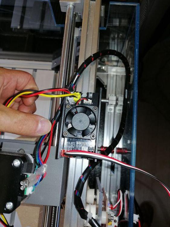

Bart Posté(e) Aout 10, 2019 Partager Posté(e) Aout 10, 2019 Bonjour, Je débute dans la CNC, j'ai connecté dernierement un module laser mais le laser reste branché en permanence, D'ou pourrais venir ce soucis Merci de votre aide Lien vers le commentaire Partager sur d’autres sites More sharing options...

Snakesrules Posté(e) Aout 13, 2019 Partager Posté(e) Aout 13, 2019 Bonsoir, plusieurs solutions car plusieurs causes possibles ... 1 : as tu branché ton laser sur une pin PWM de ta carte ? 2 : quand tu fais tes essais , tu alimentes bien ton laser en 12V , mais aussi la carte de contrôle via l'USB ou l'alim ? 3 : cas que j'ai eu sur un laser 2500mw chinois : j'ai du réaliser un inverseur de signal PWM car l'arduino + le CNC shield n’étaient visiblement pas en phase avec ce qu'attendait mon laser . 4 : comme dit par les collègues du dessus : un peu plus de détails sur le laser , le contrôleur , le branchement , le firmware seraient les bienvenus Lien vers le commentaire Partager sur d’autres sites More sharing options...
