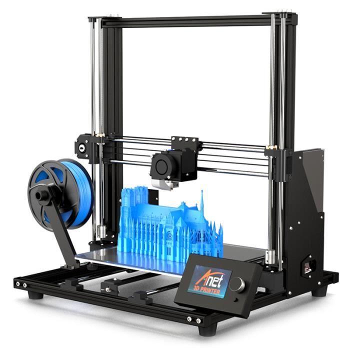

Alex3939 Posté(e) Aout 11, 2019 Partager Posté(e) Aout 11, 2019 Bonjour, Je suis tout nouveau dans l l'impression 3d et j ai acheté une anet a8 plus v1.7 en 24v. Je l ai monté correctement mais les moteurs x et y tournait dans le mauvais sens et j ai voulu inverser une phase mais sans débrancher ma carte donc j ai grillé deux drivers sur la carte les moteurs dribbles et je l ai essayé en z et il rourne normalement. Donc j ai commander 2 nouvelles cartes version 1.7 mais elles sont vierges elle bippe des que je branche le lcd. J ai essayé de mettre le fichier .hex de l anet a8 plus sans succès de mettre marlin sans réussite et je ne sais plus trop quoi faire pour faire marcher mon imprimante. En regardant sur le forum j ai commandé un aspUsb qui se branche sur le connecteur j3 que je devrais recevoir mardi mais je ne sais pas quoi installé je suis perdu c est ma toute première imprimante. Si une bonne ame puisse m orienté pour refaire marché mon imprimante sa serait super. Cordialement Alexandre Lien vers le commentaire Partager sur d’autres sites More sharing options...

Maeke Posté(e) Aout 12, 2019 Partager Posté(e) Aout 12, 2019 (modifié) optiboot est la seule solution pour caser un Marlin complet avec gestion d'un lcd graphique et couleur, la carte n'a pas assez de place pour utiliser l'autre solution. Par contre si tu utilises la version normale pour une carte qui a l'optiboot, ou la version optiboot pour une carte qui ne l'a pas, arduino n'arrivera pas à se connecter à l'imrpimante. Et la vitesse de connection est une donnée primordiale qu'il faut TOUJOURS vérifier. Modifié (le) Aout 12, 2019 par Maeke Lien vers le commentaire Partager sur d’autres sites More sharing options...
Alex3939 Posté(e) Aout 12, 2019 Auteur Partager Posté(e) Aout 12, 2019 Oui mais le lcd n est pas en couleur!!! c est juste la photo de vente qui est comme ca c est le meme lcd que le anet a6 donc j aimerais juste pouvoir mettre le fichier d origine .hex mais sa ne marche pas non plus avec ardvude Lien vers le commentaire Partager sur d’autres sites More sharing options...
