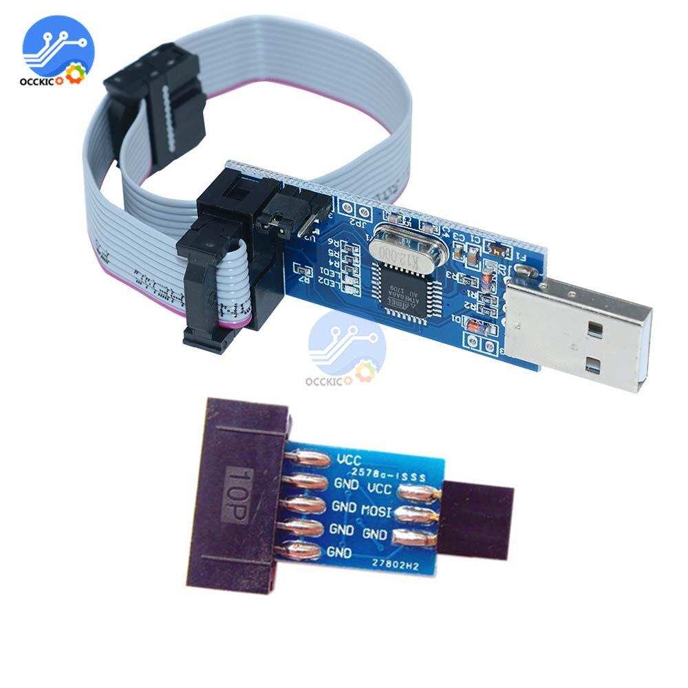

Nadro Posté(e) Septembre 18, 2019 Partager Posté(e) Septembre 18, 2019 Je viens d'installer ce pilote ch341sr et voici, toujours le même résultat...( j'avais déjà essayé le ch340 un autre ch341). Périphérique USB inconnu (échec de demande de descripteur de périphérique) Je suis en windows 10...quand je branche l'imprimante en usb, l'ordi émet bien un bip de connexion mais c'est tout... Si je peux, par le biais de l'USBASP téleverser, ça me vas... Lien vers le commentaire Partager sur d’autres sites More sharing options...
Nadro Posté(e) Septembre 18, 2019 Partager Posté(e) Septembre 18, 2019 Je viens a nouveau d'essayer de televerser avec arduino J'ouvre marlin.inf avec arduino, je selectionne carte marlin anet V1 ainsi que usbasp... et voici : Arduino : 1.8.9 (Windows Store 1.8.21.0) (Windows 10), Carte : "Anet V1.0" La carte sélectionnée nécessite le cœur 'arduino:arduino' qui n'est pas installé La carte sélectionnée nécessite le cœur 'arduino:arduino' qui n'est pas installé Les options de compilation ont été modifiées, tout sera recompilé avr-g++: error: BACK: No such file or directory exit status 1 Erreur de compilation pour la carte Anet V1.0 La carte sélectionnée nécessite le cœur 'arduino:arduino' qui n'est pas installé Ce rapport pourrait être plus détaillé avec l'option "Afficher les résultats détaillés de la compilation" activée dans Fichier -> Préférences. Lien vers le commentaire Partager sur d’autres sites More sharing options...
Metalzoid Posté(e) Septembre 18, 2019 Partager Posté(e) Septembre 18, 2019 Ah bah non, tu dois choisir AVRDUDE, pas USBASP. USBASP c'est si tu as justement un USBASP. Sans ça fonctionnera pas [emoji23] Lien vers le commentaire Partager sur d’autres sites More sharing options...
Nadro Posté(e) Septembre 18, 2019 Partager Posté(e) Septembre 18, 2019 Comme je n’arrive a rien avec un câble usb, j’essaye avec un usbasp... maintenant j’ai un message que ce n’est pas le bon port, mais je ne peux pas changer le port qui est grisé Lien vers le commentaire Partager sur d’autres sites More sharing options...
Metalzoid Posté(e) Septembre 18, 2019 Partager Posté(e) Septembre 18, 2019 Tu as essayé de changer de câble usb par hasard ?? Lien vers le commentaire Partager sur d’autres sites More sharing options...
Maeke Posté(e) Septembre 18, 2019 Partager Posté(e) Septembre 18, 2019 l'usbasp c'est pas un cable ni un logiciel c'est un adaptateur: Si t'as pas ce bidule, ne sélectionnes pas usbasp. Lien vers le commentaire Partager sur d’autres sites More sharing options...
Nadro Posté(e) Septembre 18, 2019 Partager Posté(e) Septembre 18, 2019 Oui, j’ai essayé de changer de câble, de port usb ... et oui c’est bien ce « bidule « que je nome usbasp, c’est pas cela ? Lien vers le commentaire Partager sur d’autres sites More sharing options...
Maeke Posté(e) Septembre 18, 2019 Partager Posté(e) Septembre 18, 2019 Il y a 1 heure, Nadro a dit : et oui c’est bien ce « bidule « que je nome usbasp, c’est pas cela ? bien sûr que si, c'est ça, sinon je n'aurais pas mis cette photo..... -facepalm- Lien vers le commentaire Partager sur d’autres sites More sharing options...
