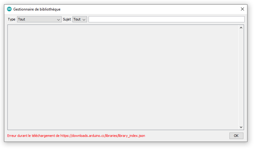

xto06470 Posté(e) Octobre 12, 2020 Partager Posté(e) Octobre 12, 2020 Bonjour J'ai le meme probleme que Gerard58 J'ai suivi le tuto de Maeke Je n'arrive pas pas a avoir le catalogue de librairie donc je n'arrive pas a avoir ug8lib. Que faire. Lien vers le commentaire Partager sur d’autres sites More sharing options...
Maeke Posté(e) Octobre 12, 2020 Partager Posté(e) Octobre 12, 2020 réinstaller arduino ide... Lien vers le commentaire Partager sur d’autres sites More sharing options...

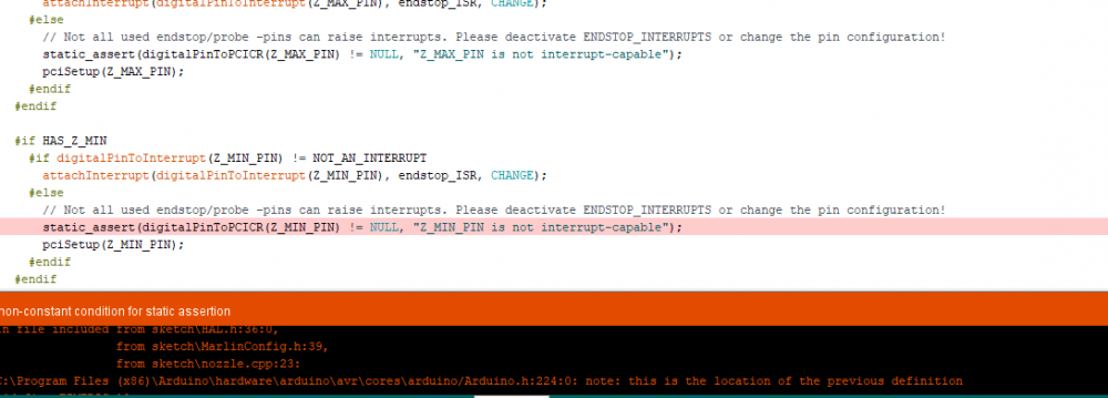

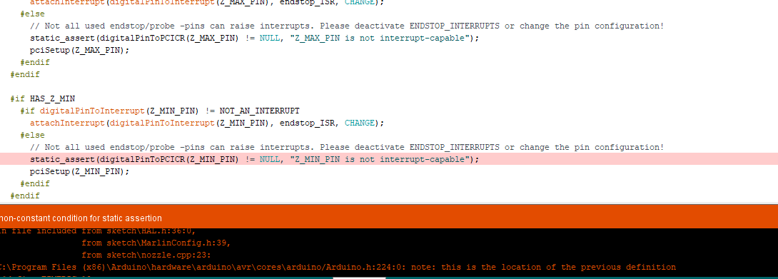

xto06470 Posté(e) Octobre 12, 2020 Partager Posté(e) Octobre 12, 2020 Le pb ci-dessus est contourné j'ai téléchargé u8glib.zip et je l'ai ajouté à la bibliothèque. Par contre j'ai cette erreur la maintenant avec anet1.0 optiboot ou non c'est la même chose. D'où vient le pb? Lien vers le commentaire Partager sur d’autres sites More sharing options...
Maeke Posté(e) Octobre 12, 2020 Partager Posté(e) Octobre 12, 2020 Ton arduino ide est mal installé, faut que tu refasse cette installation. Tant que t'auras pas un logiciel correctement installé, t'auras des erreurs. Lien vers le commentaire Partager sur d’autres sites More sharing options...

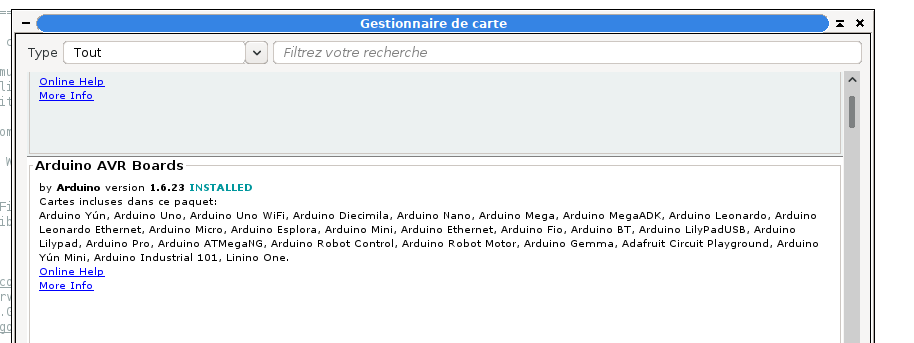

jmarie3D Posté(e) Octobre 12, 2020 Partager Posté(e) Octobre 12, 2020 @xto06470J'ai supprimé cette erreur en "downgradant" la configuration de carte Arduino AVR Boards à la version 1.6.23 dans le gestionnaire de carte. Ne pas installer les versions 1.8. Lien vers le commentaire Partager sur d’autres sites More sharing options...
xto06470 Posté(e) Octobre 12, 2020 Partager Posté(e) Octobre 12, 2020 Merci de l'info comment fais tu pour dowgrader en 1.6.23 Merci Lien vers le commentaire Partager sur d’autres sites More sharing options...

jmarie3D Posté(e) Octobre 12, 2020 Partager Posté(e) Octobre 12, 2020 il y a 33 minutes, xto06470 a dit : comment fais tu pour dowgrader en 1.6.23 Je l'ai dit: dans le gestionnaire de carte Lien vers le commentaire Partager sur d’autres sites More sharing options...

jmarie3D Posté(e) Octobre 12, 2020 Partager Posté(e) Octobre 12, 2020 il y a 17 minutes, xto06470 a dit : Je n'ai pas les onglets Ils s'affichent quand on passe le pointeur de souris sur le cadre Lien vers le commentaire Partager sur d’autres sites More sharing options...
xto06470 Posté(e) Octobre 12, 2020 Partager Posté(e) Octobre 12, 2020 J'ai tout réinstallé sur un pc sous win7 j'ai réussi à compiler et a downgrader mais celui sous win10 impossible de downgrader pas d'onglet meme en passant dessus Lien vers le commentaire Partager sur d’autres sites More sharing options...

xto06470 Posté(e) Octobre 14, 2020 Partager Posté(e) Octobre 14, 2020 Non j'ai réinstaller arduino sous win7 et ensuite j'ai downgradé arduino avr boards Lien vers le commentaire Partager sur d’autres sites More sharing options...
