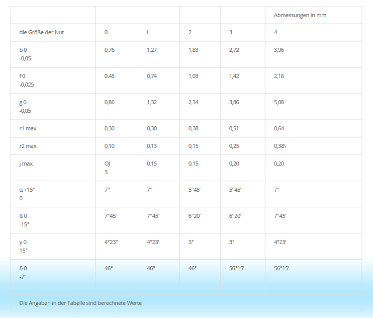

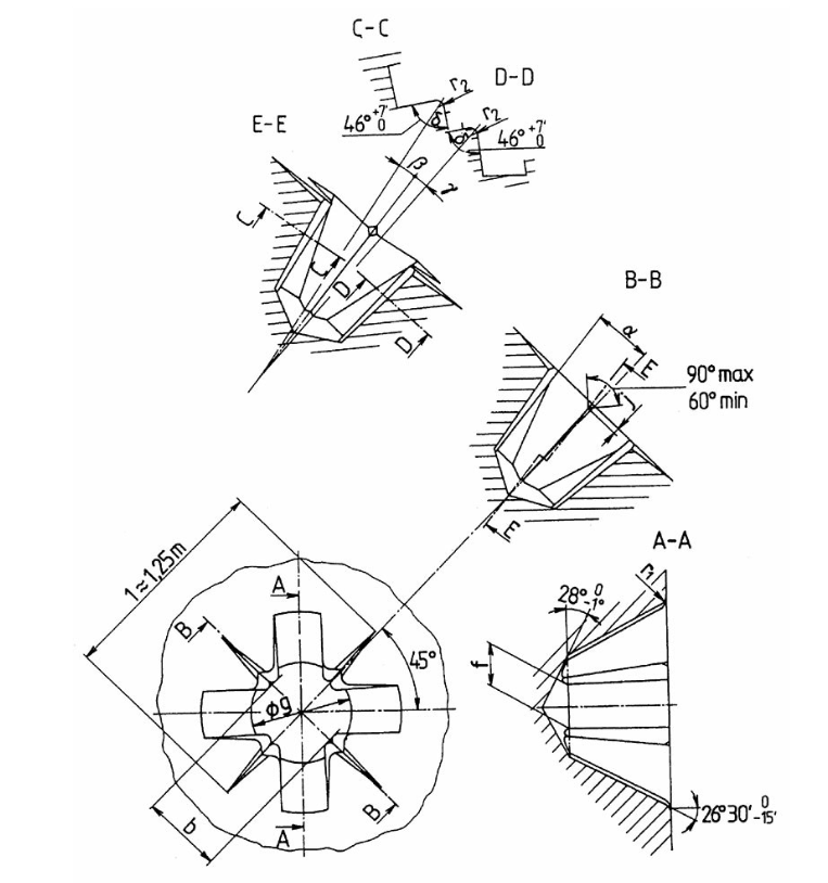

Kachidoki Posté(e) Aout 12, 2019 Partager Posté(e) Aout 12, 2019 (modifié) Bonjour à tous, Pour les besoins d'un design en cours (qui pourra faire l'objet d'un Schmilblick), je me suis retrouvé confronté à une problématique simple. J'ai plusieurs pièces imprimées qui s'assemblent les unes aux autres par filetage. Pour aider à l'assemblage, j'aimerai ajouter une empreinte Pozidriv de type PZ2, voire PZ3 sur certaines des pièces, afin de pouvoir les serrer correctement. Certes, je pourrai très bien dessiner une croix grossière (qui serait plus apparentée à une empreinte Philips, PH2 ou PH3), ou même utiliser une empreinte hexagonale et utiliser des clés Allen (ou BTR ou Six pans) ou des clés plates (ou à œil ou à pipe), ou encore une empreinte plate pour tournevis plat, mais ce n'est pas mon genre. Ne serait-ce que pour ma culture, quelqu'un saurait-il comment on modélise ce type d'empreinte ? Pas moyen de trouver les cotes sur les réseaux interconnectés. Je ne trouve que des 3D tout fait de vis par exemple. Merci. Modifié (le) Aout 12, 2019 par Kachidoki Lien vers le commentaire Partager sur d’autres sites More sharing options...
Vector Posté(e) Aout 12, 2019 Partager Posté(e) Aout 12, 2019 (modifié) Salut @Kachidoki, ceci devrait peut--être t'aider : https://www.fasteners.eu/de/tech-info/ISO/4757/ Modifié (le) Aout 12, 2019 par Vector Lien vers le commentaire Partager sur d’autres sites More sharing options...
Kachidoki Posté(e) Aout 12, 2019 Auteur Partager Posté(e) Aout 12, 2019 Ah chouette ! Merci Lien vers le commentaire Partager sur d’autres sites More sharing options...
