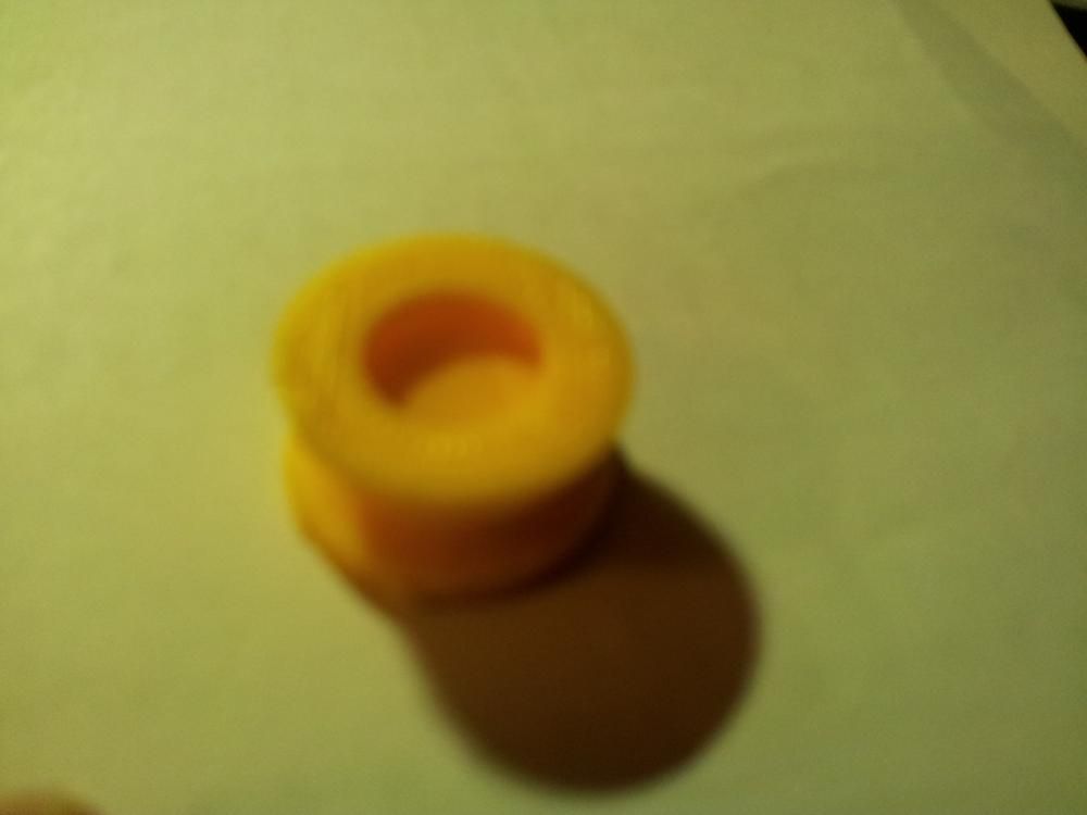

augier Posté(e) Mars 7, 2016 Partager Posté(e) Mars 7, 2016 j ai dessine une poulie importee dans CBD elle presente un axe creu quand j imprime il est plein ou est mon erreur ? ci joint fichiers (dsl pour la foto floue ) dagoma0.g Poulie-20mm.stl Lien vers le commentaire Partager sur d’autres sites More sharing options...
Invité Posté(e) Mars 7, 2016 Partager Posté(e) Mars 7, 2016 tu doit avoir des erreurs dans ton stl que cura corrige a cause des valeurs True que tu doit avoir dans xml <fix_horrible_union_all_type_a>False</fix_horrible_union_all_type_a> <fix_horrible_union_all_type_b>False</fix_horrible_union_all_type_b> <fix_horrible_use_open_bits>False</fix_horrible_use_open_bits> <fix_horrible_extensive_stitching>False</fix_horrible_extensive_stitching> en mettant tout à false ça devrais marcher, mais ton stl seras toujours pas bon Lien vers le commentaire Partager sur d’autres sites More sharing options...

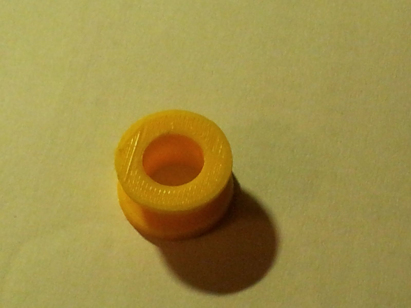

augier Posté(e) Mars 7, 2016 Auteur Partager Posté(e) Mars 7, 2016 currieux re fichier ( fait avec sketchup ) re pb pourtant quand je l ouvre avec cura le trou du centre est bien visible Lien vers le commentaire Partager sur d’autres sites More sharing options...
pathug44 Posté(e) Mars 7, 2016 Partager Posté(e) Mars 7, 2016 Essaie de corriger ton stl avec netfabb. Lien vers le commentaire Partager sur d’autres sites More sharing options...
Invité Posté(e) Mars 7, 2016 Partager Posté(e) Mars 7, 2016 clic sur le gros icones en haut à droite, et clic sur couche, tu verras le trou bouché. Lien vers le commentaire Partager sur d’autres sites More sharing options...
Guest flykiller Posté(e) Mars 7, 2016 Partager Posté(e) Mars 7, 2016 la parois entre ton trou et l'interieur de ta poulie est trop fine, Cura corrige en remplissant l espace Lien vers le commentaire Partager sur d’autres sites More sharing options...

pathug44 Posté(e) Mars 7, 2016 Partager Posté(e) Mars 7, 2016 En pièce jointe, ton fichier réparé avec netfabb. Poulie-20mm - (repaired).stl Lien vers le commentaire Partager sur d’autres sites More sharing options...

iPeP Posté(e) Mars 8, 2016 Partager Posté(e) Mars 8, 2016 @augier ton problème est caractéristique d'une inversion de face ou d'un volume mal fermé dans sketchup. As tu le plugin "Solide Inspector" ? Il permet de détecter ce type de problèmes avant de générer ton STL Lien vers le commentaire Partager sur d’autres sites More sharing options...
