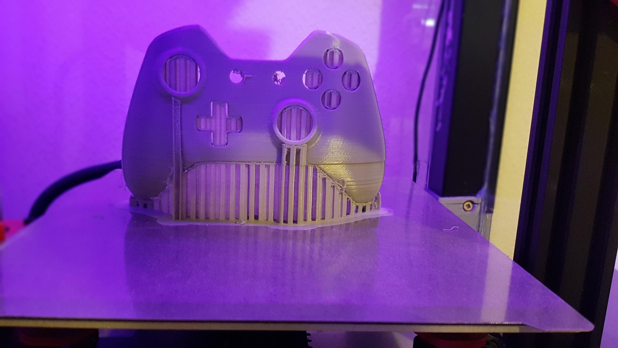

J'ai un petit souci avec mon imprimante 3D, j'ai parfois des décalages ou décollements entre les couches lors de mes impressions.
Plus précisément, le phénomène se produit sur les lignes correspondant à l'impression de partie "saillantes" (perçages, motifs, haut des supports...ect).
Il arrive parfois que la buse frotte légèrement sur des supports ou lorsque que la tête d'impression se  déplace d'une pièce à l'autre en passant par du vide.
Voici quelques photos pour illustrer mes propos

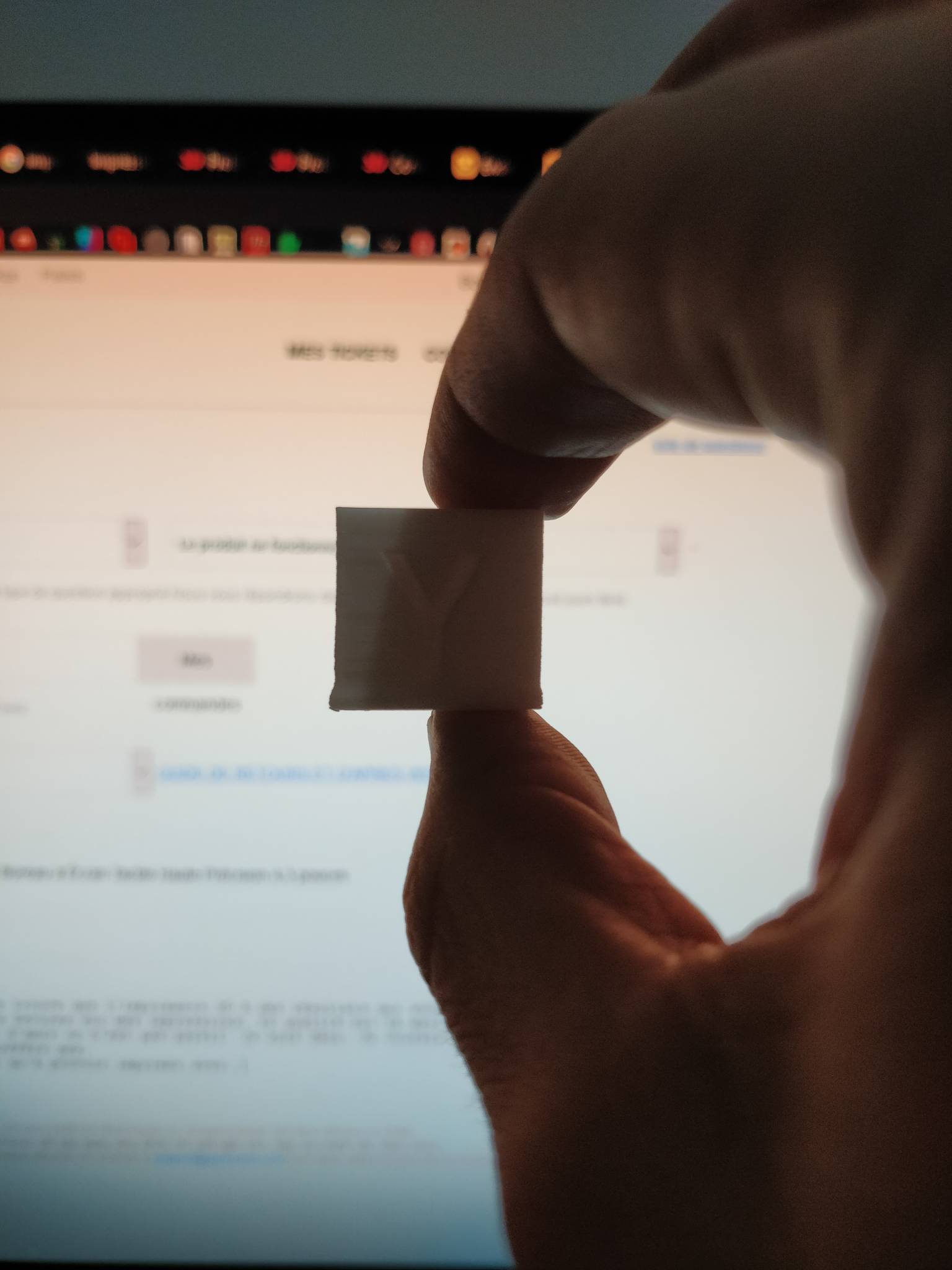

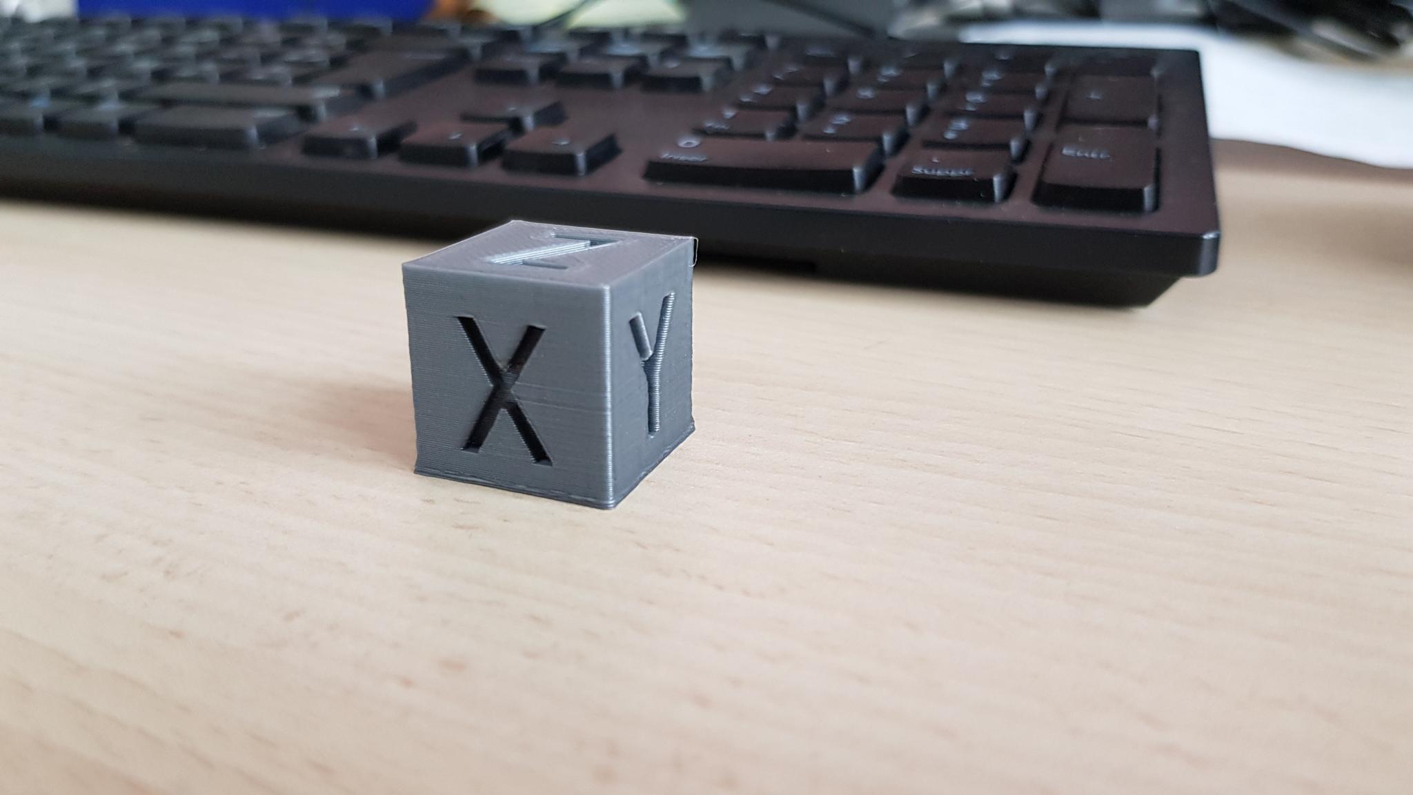

Ici, il que à quelques lignes plus visibles au niveau du centre du "X"

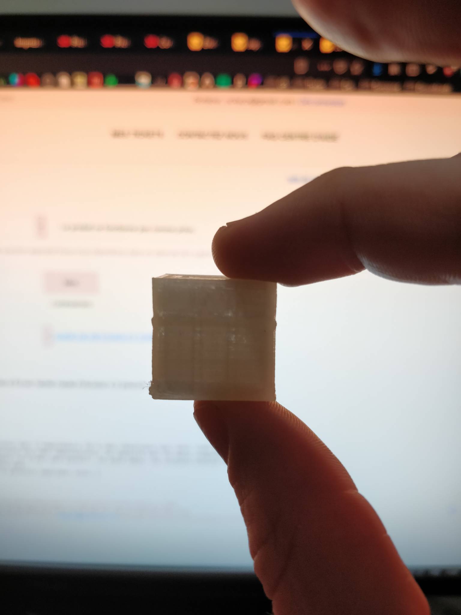

Là, on voit clairement a droite que les couches se sont décalées au niveau du passage des supports à la pièce

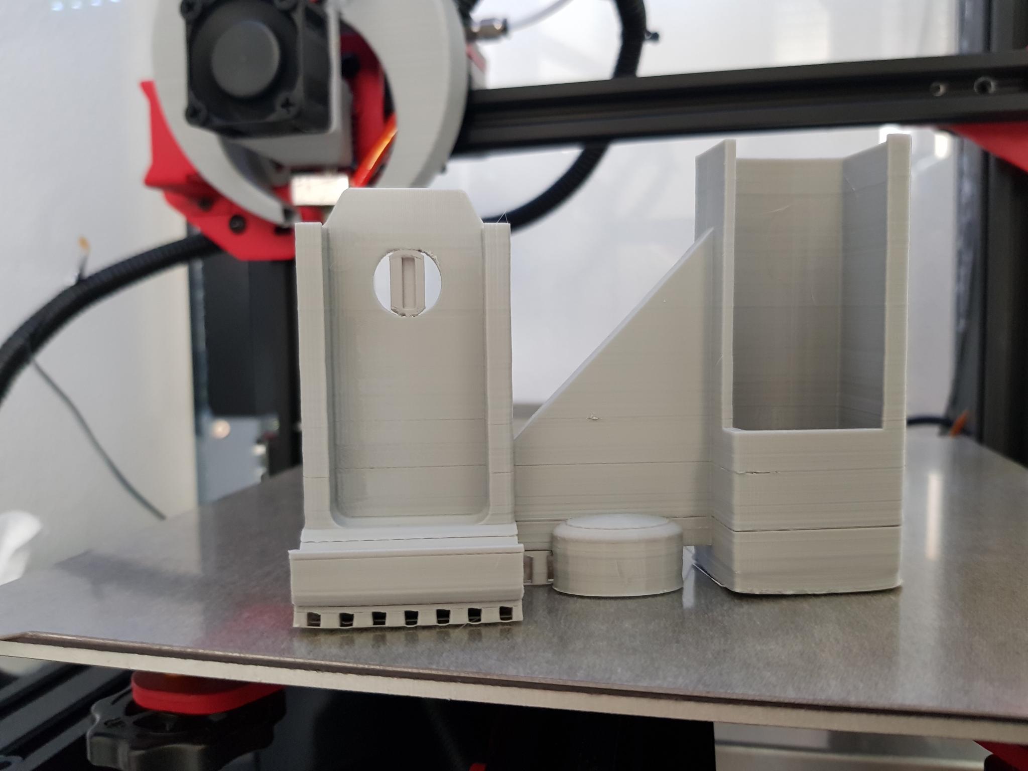

Ici aussi, on voit clairement un décollement des couches à la fin de l'extrusion de petit cylindre central.
Après recherche, j'ai entendu dire que ces problèmes de frottements pouvaient  être dus à une légère sur-extrusion, mais les lignes qui se décollent sont plutôt dues à une sous-extrusion. je n'ai donc pas modifié ces paramètres pour le moment.
J'ai pensé aussi que cela pourrait être dû au coupleur entre la tige filetée et le moteur de l'axe des Z, c'est une pièce qui autorise une certaine souplesse, peut être faut-il descendre légèrement cette tige dans ce coupleur  ?
Mes excentriques et mes courroies me paraissent correctement ajustés, mais il s'agit  de ma première imprimante 3D et je n'ai pas vraiment de point de comparaison.
Merci
Lien vers le commentaire
Partager sur d’autres sites
Bon,
Même si mon post n'a pas déchaîné les foules, je pense avoir trouvé la solution à mon problème, si jamais quelqu'un y est confronté à l'avenir :
J'avais du jeu sur la fixation de la barre d'aluminium qui soutien l'extrudeur.
J'ai à présent des impressions bien lisses
