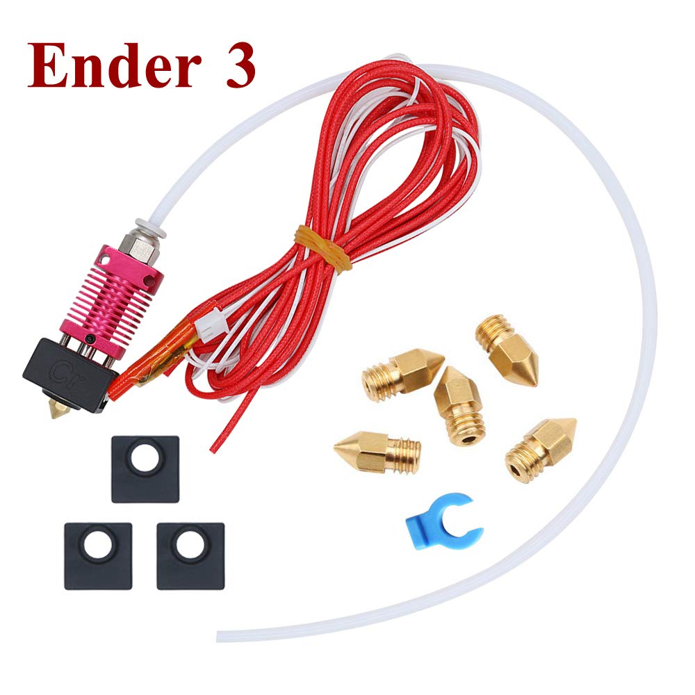

QTB21 Posté(e) Aout 14, 2019 Partager Posté(e) Aout 14, 2019 Bonjour, J'ai malheureusement foiré le filetage de mon bloc de chauffe sur mon alfawise U30 PRO je cherche donc à le remplacer mais j'ai tout de même un doute sur ce qui peux se monter sur ma machine : j'ai souvent entendu que les imprimantes Alfawise étais équipées de d'extrudeurs de type MK8 (ou pseudo-MK8) mais j'ai quand même un doute car j'ai l'impression qu'il y a d’origine des caractéristiques communes aux deux types d'extrudeur : Voila ce que je trouve sur Amazon : KIt MK8 : Le bloc de chauffe en lui même à l'air identique à celui d’origine ici, il fais bien 10mm d'épaisseur mais le heatbreak et les buses sont différents de ceux d’origine (buse plus petite et heatbreak fileté sur toute la longueur. Kit MK10 I Ici, le bloc de chauffe est plus épais que d'origine (13mm vs 10), il y à des perçages en plus dans le bloc d'aluminium mais le heatbreak et la buse ressemble d'avantage à ceux d'origine Ma question est donc simple : Peut-ont monter ces deux types de bloc chauffant sur nos Alfawise ? Si oui, un bloc plus épais produiras-t-il de meilleurs performances ? Merci beaucoup Lien vers le commentaire Partager sur d’autres sites More sharing options...
Epsylon3 Posté(e) Aout 14, 2019 Partager Posté(e) Aout 14, 2019 (modifié) faut surtout se méfier des petits heatbreak.. MK8 9 ou 10, ils ont tous des versions "perso" a 2 francs... et pas évident de voir ca avant de le recevoir. sinon le MK10 utilise des buses au filetage different M7 me semble... ton kit MK8 sera pas bon non plus, ya pas de filetage dans nos radiateurs. L'idéal reste de prendre un kit complet, du moins avec le radiateur.. je suis tj sur ma resistance d'origine perso style ca: https://fr.aliexpress.com/item/33003602507.html Modifié (le) Aout 14, 2019 par Epsylon3 Lien vers le commentaire Partager sur d’autres sites More sharing options...
QTB21 Posté(e) Aout 14, 2019 Auteur Partager Posté(e) Aout 14, 2019 d'accord, merci pour ta réponse Effectivement je n'ai pas trouvé sur Amazon de kit MK8 avec nos heatbreak. j'ai donc commandé un autre kit avec les blocs de chauffe MK8, il y à aussi des heatbreak que je pourrais pas utiliser mais bon, au moins ce seras livré en fin de semaine. je ne comprend pas trop au passage ce qui peu justifier de changer le heatbreak, c'est un consommable ? L'achat d'un kit MK10 à la place d'un MK8 complet (avec le radiateur) a-t-il un intéret en terme de qualité d'impression ? merci encore Lien vers le commentaire Partager sur d’autres sites More sharing options...

Srat Posté(e) Aout 31, 2019 Partager Posté(e) Aout 31, 2019 Bonjour j'ai eu le même problème que toi. perso j'ai changer mon hotend avec celui ci : Effectivement le filetage de la buse est plus petit que celle d'origine. L’installation est simple car le câble est assez long, donc pas de soudure, seulement a passer le câble dans la gaine. D'ailleur contrairement a celui d'origine le cable Haute temperature va sur tout la longeur et pas seulement sur quelques centimètre. https://www.amazon.fr/gp/product/B07RMHF44H/ref=ppx_yo_dt_b_asin_title_o00_s00?ie=UTF8&psc=1 J'en suis très content. Lien vers le commentaire Partager sur d’autres sites More sharing options...
QTB21 Posté(e) Aout 31, 2019 Auteur Partager Posté(e) Aout 31, 2019 Merci pour vos réponse J'ai finalement changé uniquement le bloc de chauffe et plus de soucis. (en même temps je ne pouvais m'en prendre qu'à moi même, si je n'avais pas serré ma buse comme un bourin...) Merci quand même pour le tuyau, je suis content de constater que l'on peut changer facilement tout la partie extrusion. Tu as remarqué une quelconque différence de qualité d'impression depuis ce changement ? Lien vers le commentaire Partager sur d’autres sites More sharing options...
Srat Posté(e) Septembre 4, 2019 Partager Posté(e) Septembre 4, 2019 Le 01/09/2019 at 00:32, QTB21 a dit : Tu as remarqué une quelconque différence de qualité d'impression depuis ce changement ? Franchement aucun changement. par contre sur le nouvelle extrudeur il y a deux bar qui maintienne le HeatBreak et je trouve que cela rend l’ensemble plus solide. Lien vers le commentaire Partager sur d’autres sites More sharing options...
