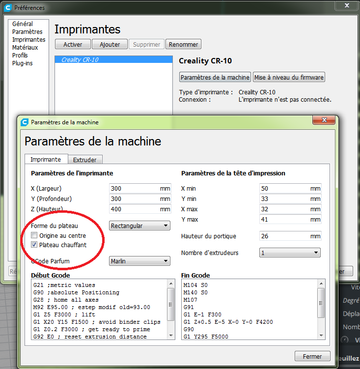

fran6p Posté(e) Aout 14, 2019 Partager Posté(e) Aout 14, 2019 @Marc5681 Vérifie que dans Cura tu n'aurais pas coché par mégarde, "origine au centre" (à ne cocher que si tu as une Delta) . Lien vers le commentaire Partager sur d’autres sites More sharing options...

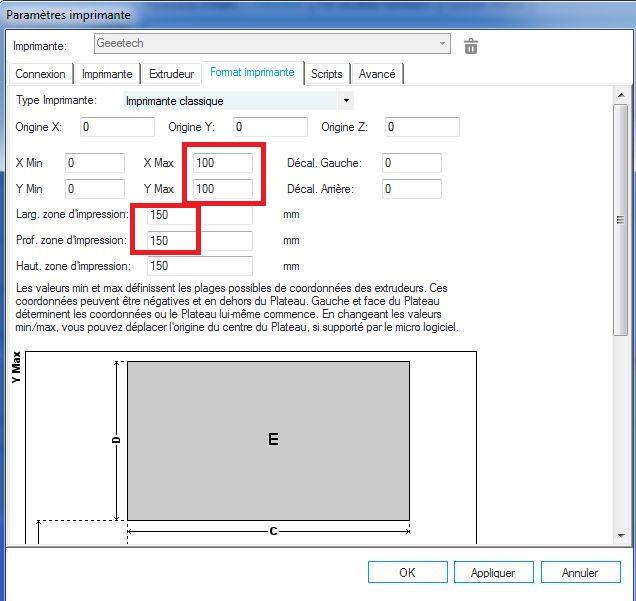

Marc5681 Posté(e) Aout 15, 2019 Auteur Partager Posté(e) Aout 15, 2019 Bonjour, Merci pour ta réponse. Elle me correspond bien et j'ai cherché attentivement dans les réglages si je pouvais trouver cette case à décocher. Voici ce que j'obtiens : Peut-être n'ai-je pas cherché au bon endroit ? Merci d'aider un débutant Marc Lien vers le commentaire Partager sur d’autres sites More sharing options...
fran6p Posté(e) Aout 15, 2019 Partager Posté(e) Aout 15, 2019 @Marc5681 Je ne comprends pas bien tes valeurs, pour moi tu devrais avoir pour Xmax et Ymax les mêmes que pour largeur et profondeur d'impression soit 150. Ton plateau d'impression fait seulement 150x150mm? Lien vers le commentaire Partager sur d’autres sites More sharing options...
Marc5681 Posté(e) Aout 15, 2019 Auteur Partager Posté(e) Aout 15, 2019 Quel âne, effectivement, pourquoi ces valeurs ? Sûrement le résultat de mes errements ... J'avais sûrement dû essayer de tromper la machine pour tenter de ramener l'impression un peu moins au bord. Mon plateau mesure 200 x 200. Voilà qui est rectifié dans la config de l'imprimante. Malheureusement, le démarrage se fait toujours à l'opposé de la position home. Merci beaucoup de ton aide. Marc Lien vers le commentaire Partager sur d’autres sites More sharing options...

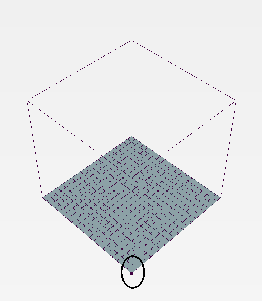

Hervé-34 Posté(e) Aout 15, 2019 Partager Posté(e) Aout 15, 2019 Bonjour à tous ! @Marc5681 !! juste un détail ! je comprend que tu tranches avec répétier, est-ce que sur la visu tu vois bien un gros point noir en bas à gauche ?? Hervé Lien vers le commentaire Partager sur d’autres sites More sharing options...
Marc5681 Posté(e) Aout 15, 2019 Auteur Partager Posté(e) Aout 15, 2019 Oui, au démarrage de Repetier, j'ai exactement cette figure avec le gros point noir. Merci à toi également pour ton aide. Marc Lien vers le commentaire Partager sur d’autres sites More sharing options...
Marc5681 Posté(e) Aout 17, 2019 Auteur Partager Posté(e) Aout 17, 2019 Bonjour, Je crois avoir résolu mon problème. Maintenant le démarrage de l'impression débute à peu près au centre du plateau. En m'inspirant de vos réponses, j'ai modifié les paramètres du format de l'imprimante pour obtenir un décalage qui me permettrait un démarrage de l'impression au centre du plateau. Par tâtonnements, voici les valeurs que j'ai entrées. Je ne sais pas si c'est très propre comme moyen de configurer, mais si ça marche comme ça ... Marc Lien vers le commentaire Partager sur d’autres sites More sharing options...
Hervé-34 Posté(e) Aout 20, 2019 Partager Posté(e) Aout 20, 2019 Bonjour à tous ! @Marc5681 ! Bon ça marche comme ça mais c'est un stratagème qui n'est pas logique !!! ou il y a un loup dans ton marlin ou dans ton trancheur !! mais sinon ça fonctionne !! Hervé Lien vers le commentaire Partager sur d’autres sites More sharing options...
Marc5681 Posté(e) Aout 20, 2019 Auteur Partager Posté(e) Aout 20, 2019 Bonjour, Je pense bien avoir triché pour contourner un tout autre problème. Mais effectivement, ça fonctionne ainsi, donc pas d'urgence pour trouver LA vraie solution. Merci encore pour votre aide. Marc Lien vers le commentaire Partager sur d’autres sites More sharing options...
