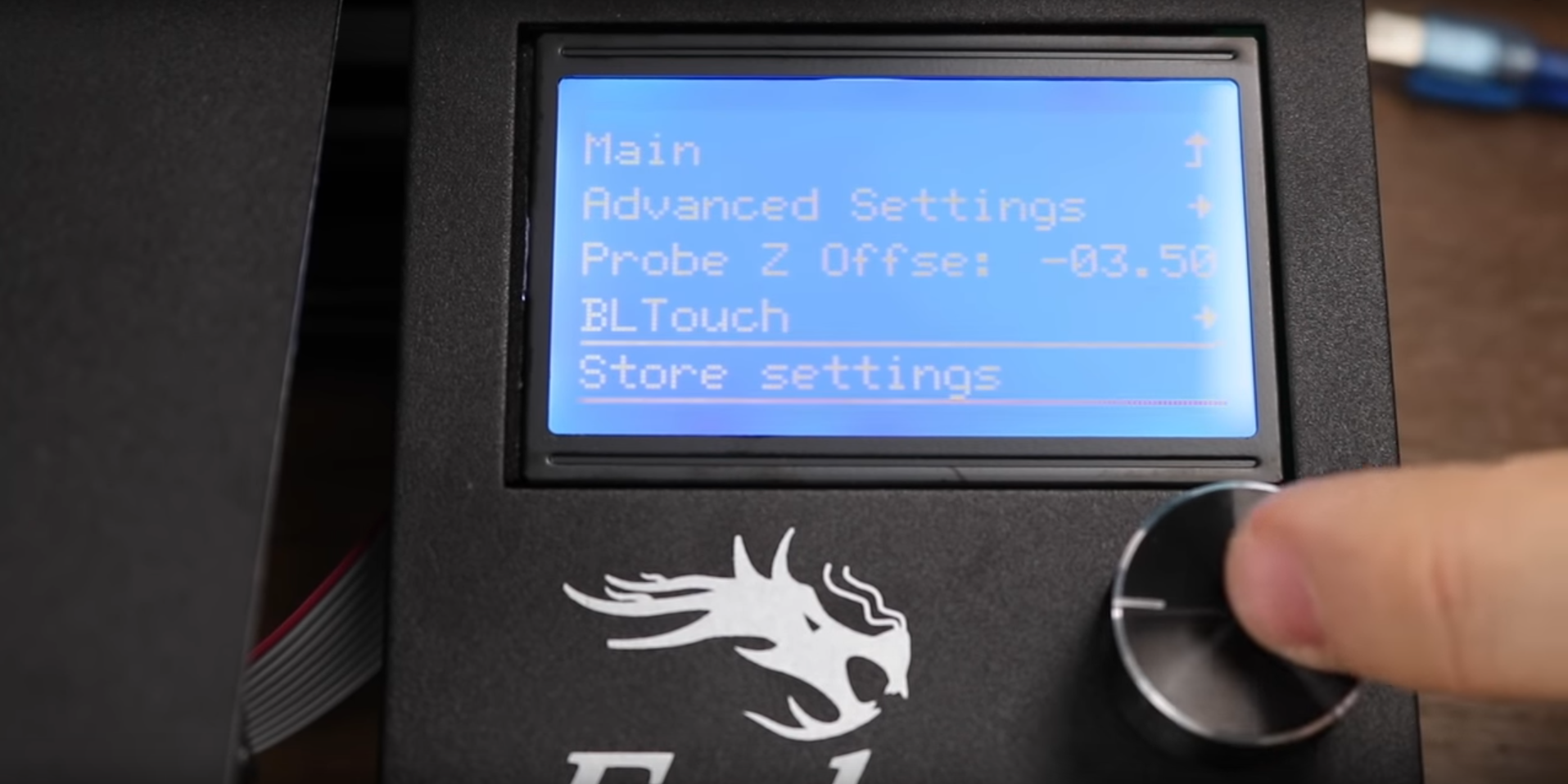

gabrielp Posté(e) Aout 14, 2019 Partager Posté(e) Aout 14, 2019 Bonsoir, Je viens d'installer un bl_touch de chez Creality sur une Ender 3 pro et ça c'est bien passé pour le montage. Par contre plus moyen d'imprimer depuis lors. La première couche n'adhère plus au bed. Bed constitué d'une plaque de verre achetée chez creality. J'ai beau refaire et refaire la procédure de réglage pour le Z offset rien n'y fait.Le G-code de démarrage a été changé dans cura.Je pense avoir suivi correctement la méthode décrite dans la documentation de créality. Le firmware a été téléchargé chez creality et c'est la version 1.1.6 pour le BL_Touch version 3 Auriez-vous une idée du problème? Merci d'avance Philippe Lien vers le commentaire Partager sur d’autres sites More sharing options...

Bosco2509 Posté(e) Aout 15, 2019 Partager Posté(e) Aout 15, 2019 (modifié) Il y a 13 heures, gabrielp a dit : J'ai beau refaire et refaire la procédure de réglage pour le Z offset rien n'y fait.Le G-code de démarrage a été changé dans cura.Je pense avoir suivi correctement la méthode décrite dans la documentation de créality. Le firmware a été téléchargé chez creality et c'est la version 1.1.6 pour le BL_Touch version 3 +1 avec @Framemanager ! Dans le Menu de ton Ender 3, si ce n'est pas déjà fait, le "Probe Z Offset" devrait être au alentour de "-03.50". J'insiste que la valeur doit être NEGATIVE ! Et... Ne pas oublier de faire un "Store Settings", pour enregistrer la modification ! Et... il est normal que le G-code de démarrage a été modifié... étant donné que le "Auto-Home" de début d'impression a été modifié et qu'il se fait désormais par le BL-Touch (ou 3DTouch). Modifié (le) Aout 15, 2019 par Bosco2509 Lien vers le commentaire Partager sur d’autres sites More sharing options...

gabrielp Posté(e) Aout 15, 2019 Auteur Partager Posté(e) Aout 15, 2019 Il y a 12 heures, Bosco2509 a dit : +1 avec @Framemanager ! Dans le Menu de ton Ender 3, si ce n'est pas déjà fait, le "Probe Z Offset" devrait être au alentour de "-03.50". J'insiste que la valeur doit être NEGATIVE ! Et... Ne pas oublier de faire un "Store Settings", pour enregistrer la modification ! Et... il est normal que le G-code de démarrage a été modifié... étant donné que le "Auto-Home" de début d'impression a été modifié et qu'il se fait désormais par le BL-Touch (ou 3DTouch). Salut Bosco2509, J'ai pas cette valeur dans le probe Z offset, de mémoire - 2,06 à vérifier. le store Setting est fait.Je remarque dans le menu qu'il y a une option pour faire un reset Bl-Touch ça sert a quoi ? Lien vers le commentaire Partager sur d’autres sites More sharing options...

Bosco2509 Posté(e) Aout 16, 2019 Partager Posté(e) Aout 16, 2019 Il y a 11 heures, gabrielp a dit : J'ai pas cette valeur dans le probe Z offset, de mémoire - 2,06 à vérifier. Dans les vidéos que tu as linké précédemment, je vois clairement que tu est trop haut... d' 1 millimètres voir plus. Donc tu prend une feuille de papier. Tu modifiie le Probe Z Offset à 3,10 pour commencer. Tu fait un Auto-home. Tu descend l'axe Z... en passant la feuille de papier dessous. Rappel : Faut qu'elle soit légèrement pincé, mais pas écrasé. Tu note la valeur de hauteur de combien tu est descendu. Et tu y additionne la hauteur de la couche (généralement 0,2mm, mais si tu veut une couche légèrement écrasé 0,15 ou 0,1mm sont des bonnes alternatives). Un exemple que j'applique moi même sur ma A10: si je suis descendu à -3,70, je note ceci : -3,70 + 0,15 = -3,55 La raison de ce calcul est simple : le "0,15" c'est pour l'épaisseur de la couche, j'imprime généralement en 0,2mm, donc je veut une couche très légèrement écrasé pour qu'elle colle parfaitement, sur le miroir sur lequel j'imprime ; et j'additionne donc les 0,15 à la mesure donné par l'imprimante. Et j'entre donc dans le Z Offset la valeur de -3,55. Puis j'imprime un petit test pour vérifier. Cela devrait fonctionner et résoudre ton problème. 1 Lien vers le commentaire Partager sur d’autres sites More sharing options...

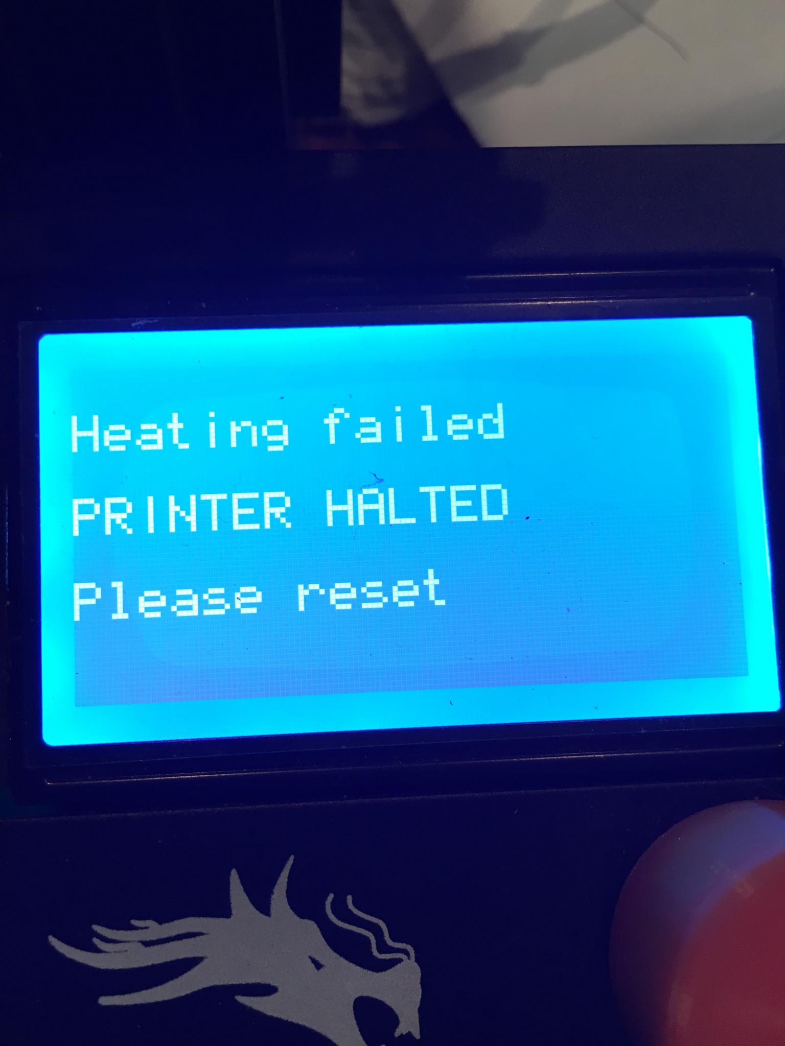

gabrielp Posté(e) Aout 16, 2019 Auteur Partager Posté(e) Aout 16, 2019 Merci @Bosco2509 Je ne parviens pas à régler cette imprimante. J'ai l'impression de jouer au yoyo une fois la buse frotte le bed une autre fois elle est plus haute. De plus j'ai un message d'erreur qui apparait après les manipulations et pas moyen de trouver le bouton pour faire le reset de la Ender 3, donc j'éteins et je rallume et le message revient. Je suis retourner sur le site de creality pour voir s'il y avait d'autre firmware et j'ai trouver un malin 4.39 qui semble être de 2019 je pense réinstaller le malin puis le bltouch, je sais pas si c'est une bonne idée mais il me semble ne pas avoir beaucoup le choix. Dans les fichiers du malin je vois qu'il y a d'autre langue. Comment doit on faire pour le mettre en français? Lien vers le commentaire Partager sur d’autres sites More sharing options...

gabrielp Posté(e) Aout 17, 2019 Auteur Partager Posté(e) Aout 17, 2019 Salut @Bosco2509 Salut @bosco après une nuit de repos et à l'allumage l'ender 3 la buse est soit disant à 290 ° j'y comprends plus rien. <Modération> Je te rappelle que le bouton "Editer" est présent pour éviter les doubles posts. Ce n'est tout de même pas si compliqué que ça à utiliser </fin> Lien vers le commentaire Partager sur d’autres sites More sharing options...
Bosco2509 Posté(e) Aout 17, 2019 Partager Posté(e) Aout 17, 2019 (modifié) il y a 26 minutes, gabrielp a dit : Salut @bosco après une nuit de repos et à l'allumage l'ender 3 la buse est soit disant à 290 ° j'y comprends plus rien. Tu y comprend plus rien... OK... soit... Je vais t'éclairer un peu... L'écran sur ton Ender 3 affiche une température de 290°C à l'allumage ? ou au bout d'un moment ? Et... Est-ce que ta buse est chaude au moins ? 2 cas de figure : 1. Si ta buse se met a chauffer sans raison et qu'elle se met à monter à des températures folles... il y a eût un court-circuit... tu as grillé un mosfet (celui qui régule la température). Dans ce cas précis > Ta carte électronique est grillé ! Le plus simple est d'en changer. 2. Ta buse est froide. Dès que tu allume ton imprimante, elle affiche une température erronée de ta buse ou de ton plateau. NO PANIC ! Le problème ne peut venir que de la sonde ! Soit : Il y a un mauvais contact, et les 2 fils de la sonde se touchent, ce qui te renvoi une température erronnée. Elle est HS... elle est cuite... ou la petite sonde au bout est claquée... cela vaut quelques euros... (et plus on en achète en grosse quantité, moins cela reviens chère > Qu'est-ce qui m'a pris d'en acheter un lot de 20 pour 3€ ?! )... et certes, il faut jouer du fer à souder, mais il faudra la remplacer, c'est obligatoire. Voilà... a plus... Modifié (le) Aout 17, 2019 par Bosco2509 1 Lien vers le commentaire Partager sur d’autres sites More sharing options...
gabrielp Posté(e) Aout 17, 2019 Auteur Partager Posté(e) Aout 17, 2019 @Bosco2509 ça vient de rentrer dans l'ordre. En somme c’est comme tu me l'as dis plus haut desserrer la vis de la sonde . Apparemment je ne l'avais pas desserrée assez. Je repars pour une calibration du z offset en espérant..... Un grand merci pour ta gentillesse. Lien vers le commentaire Partager sur d’autres sites More sharing options...

gabrielp Posté(e) Aout 19, 2019 Auteur Partager Posté(e) Aout 19, 2019 @Bosco2509 tout semble résolu jusqu'à présent. J'ai desserré un peu les fils de la sonde, et resserrer la résistance chauffante qui bougeait dans le corps de chauffe. Puis changement de tête et calibration. Alors autre chose crois tu que se serait bon de mettre à jour le malin de l'Ender 3. D'abord pour avoir une version récente et en français . Comme je n'ai pas d'arduino, pense tu qu'il serait possible de faire cette manipulation avec la clef usb fournie avec le BlTouch? Lien vers le commentaire Partager sur d’autres sites More sharing options...
