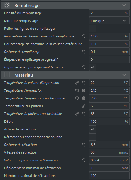

Skym4x Posté(e) Aout 15, 2019 Auteur Partager Posté(e) Aout 15, 2019 Merci pour ce retour rapide, pour la présentation c est réglé et désolé tu totalement raison :). Pour le warping c'est peut être mieux réglé depuis le petfang niveau du bed en effet. pour le stringing j'ai déja testé pas mal de chose et le fait d'augmenter la rétractation et la vitesse génère ce qui se passe dans la vidéo et du coup ca amplifie :(, mais peu être a cause de la qualité du pneufit en effet, j'ai aussi testé différentes températures, filaments et pièces, cela ne résout pas ce souci. Pour le Z il y a déja les 2 axes avec 2 moteurs pilotés par le meme driver mais pas relié entre eux, je vais le faire j attends la courroie mais il y a une résistance mécanique qu'il faut corriger je pense et pas se servir que de la courroie ( à mon avis ). Pour le profil d'impression, je fais avec celui de cura par defaut c est la ou je n'ai quasiment aucun souci, mais des que je coche un truc genre décalage en Z ou autre, j ai du stringing Autre question j'ai installé octoprint et rendu compatible avec la CR10S pro mais j'ai l'impression que les prints sont de moins bonnes qualités, comme si il imprimé en draft et pas en normal, ca vous parle ou c'est moi qui me trompe ? Merci encore. Lien vers le commentaire Partager sur d’autres sites More sharing options...
Bosco2509 Posté(e) Aout 15, 2019 Partager Posté(e) Aout 15, 2019 il y a 13 minutes, Skym4x a dit : Pour le profil d'impression, je fais avec celui de cura par defaut c est la ou je n'ai quasiment aucun souci, mais des que je coche un truc genre décalage en Z ou autre, j ai du stringing Hum... c'est étrange en effet... Si je comprend bien : Si tu utilise le profil "CR-10S Pro" par défaut de Cura, tes impressions sont normales. Mais si tu viens à "personnalisé" les paramètres cela te fait des cheveux... C'est byzarre. Au pire... provisoirement... jusqu'à qu'un membre du forum connaisse la solution, tu peut rester en "Profil par défaut". il y a 17 minutes, Skym4x a dit : mais il y a une résistance mécanique qu'il faut corriger je pense et pas se servir que de la courroie ( à mon avis ) La résistance mécanique viens sûrement des tiges trapézoidales qui ne sont pas "droites". Ce ne serait pas une première... Essaie aussi en desserrant les 2 petits boulons ce que j'ai entouré en bleu dans l'image ci-dessous : Il faut que l'écrou (en dessous) qui guide l'axe le long de la tige puisse un peu navigué. Normalement... il suffit de desserrer d'un quart de tour... c'est généralement suffisant. Il est impératif que ces 2 boulons ne soient pas bloqués... car si ils sont bloqués, l'écrou l'est également. Et... accessoirement... la tige trapézoidale doit être lubrifié. Alors fait comme dans la musique : il y a 31 minutes, Skym4x a dit : Autre question j'ai installé octoprint et rendu compatible avec la CR10S pro mais j'ai l'impression que les prints sont de moins bonnes qualités, comme si il imprimé en draft et pas en normal, ca vous parle ou c'est moi qui me trompe ? Moi... cela me dit rien... et c'est la première fois que j'entend dire qu'Octoprint affecte la qualité des impressions... Peut-être que cela parlera à d'autres... Peut être un mauvais paramètrages d'Octoprint pour la CR-10S Pro... Lien vers le commentaire Partager sur d’autres sites More sharing options...

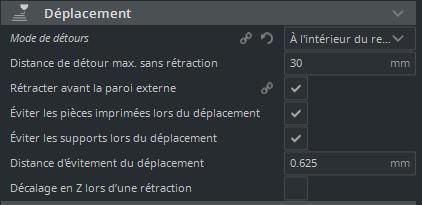

Skym4x Posté(e) Aout 15, 2019 Auteur Partager Posté(e) Aout 15, 2019 oui les écrous des tiges sont libres pas de souci de ce coté, j avais vérifiés. Pour octoprint il n y a pas de profil de base pour la CR10s pro, tu as raison on va attendre d autres réponses Pour le stringing je pense que le paramètre en cause est : Décalage en Z lors d'une rétractation mais si je ne le met pas des fois j accroche des pieces et je les décolles ... et si je le met j ai du stringing ... peut etre que quelqu'un connais ca sur cr10s pro. Merci Lien vers le commentaire Partager sur d’autres sites More sharing options...
fran6p Posté(e) Aout 15, 2019 Partager Posté(e) Aout 15, 2019 Il y a 1 heure, Skym4x a dit : Pour le stringing je pense que le paramètre en cause est : Décalage en Z lors d'une rétractation mais si je ne le met pas des fois j accroche des pieces et je les décolles ... et si je le met j ai du stringing ... peut etre que quelqu'un connais ca sur cr10s pro. Effectivement, cette option généralement chez moi ajoute des cheveux d'ange. Je la désactive. Hormis, les options habituelles qui influencent la présence du stringing (rétraction, vitesse de rétraction, température), dans Cura tu peux jouer avec certains paramètres: [Remplissage] Distance de remplissage par défaut à 0, j'utilise 0,1mm Imprimer le remplissage avant les parois (décoché par défaut), je l'active et comme je fais des pièces avec au moins trois parois, il ne se voit pas sur l'extérieur. [Matériau] Rétracter au changement de couche, décoché Volume supplémentaire à l'amorçage de 0,064mm3 pour éviter une légère sous-extrusion Vitesse de rétraction, tu peux utiliser une valeur plus importante que 50mm/s (même si Cura la met en orange), il suffit d'ajouter dans ton gcode de début, une commande M203 Evitessemax Citation ; Max feedrate Etrudeur (def creality=25, creawsome = 50) M203 E70.00 [Déplacement] Mode de détour: à l'intérieur du remplissage Décalage en Z lors d'une rétraction, ne pas cocher. Pour ton problème de gauchissement (warping), tu peux augmenter la température du lit. Par contre, il faut que la première couche soit parfaitement déposée (voir mon tutoriel sur l'importance de la première couche). Qu'entends-tu par " Pour octoprint il n y a pas de profil de base pour la CR10s pro " ? Octoprint peut parfois "dégrader" une impression en ajoutant des blobs et des zits sur l'extérieur de parois, particulièrement sur les circulaires. Cela reste toutefois rare. Les seuls vrais problèmes avec Octoprint, c'est quand il gèle (il ne répond plus) et interrompt une impression mais sans arrêter la chauffe . Dans mon gcode, j'ai ajouté une pseudo sécurité pour empêcher que la buse restant au même endroit toujours en température ne finisse par créer d'autres problèmes: M85 S90. Si l'imprimante ne reçoit plus de données au bout de 90s, l'impression est arrêtée. Révélation -- start_gcode ; parametres du "Creawsome mod" inclus dans Cura v4.2.1 (specifiques Creality) M201 X500.00 Y500.00 Z100.00 E5000.00 ;Setup machine max acceleration M203 X500.00 Y500.00 Z10.00 E50.00 ;Setup machine max feedrate M204 P500.00 R1000.00 T500.00 ;Setup Print/Retract/Travel acceleration M205 X8.00 Y8.00 Z0.40 E5.00 ;Setup Jerk M220 S100 ;Reset Feedrate M221 S100 ;Reset Flowrate ; Parametres spécifiques de ma machine ; Estep extrudeur (Titan) et Z (un seul moteur mais accouplement ; des deux tiges filetées via courroie fermée et poulies de 60 dents) M92 E419 Z1200 ; Max feedrate Etrudeur (def creality=25, creawsome = 50) M203 E70.00 ; fin parametres spécifiques ; special Octoprint ; source: https://hackaday.com/2016/07/06/build-a-3d-printer-workhorse/ M85 S90 ; activate 90 s idle timeout ; mode absolu sinon probleme lors du depot 1ere ligne (extrudeur recule!) G90 ; axes M82 ; extrudeur ; Reglages des temperatures pour eviter suintement M140 S{material_bed_temperature} ; start heating the bed to what is set in Cura and do not wait M104 S160 ; Set extruder to 160C and do not wait M190 S{material_bed_temperature} ; Wait for bed to heat to what is set in Cura G28 ;Home M109 S{material_print_temperature} ; Heat the extruder to what is set in Cura and wait ; fin reglages temp ; avance filament dans la buse de 29 mm (voir gcode de fin) ; 25 + 2x2 mm G92 E0 ;RAZ extrudeur G1 Z1.0 E29.0 F600 ; G92 E0 G1 Z2.0 F3000 ;Move Z Axis up G1 X3.1 Y20 Z0.28 F5000.0 ;Move to start position G1 X3.1 Y200.0 Z0.28 F1500.0 E15 ;Draw the first line G1 X3.4 Y200.0 Z0.28 F5000.0 ;Move to side a little G1 X3.4 Y20 Z0.28 F1500.0 E30 ;Draw the second line G92 E0 ;Reset Extruder G1 Z2.0 F3000 ;Move Z Axis up -- end_gcode G91 ;Relative positionning G1 E-2 F2700 ;Retract a bit G1 E-2 Z0.2 F2400 ;Retract and raise Z ; retrait filament pour permettre extraction / remplacement à froid G1 E-25 F2400 ;remonte le filament dans le heatbrake ; fin G1 X5 Y5 F3000 ;Wipe out G1 Z10 ;Raise Z more G90 ;Absolute positionning G1 X0 Y290 ;Present print M106 S0 ;Turn-off fan M104 S0 ;Turn-off hotend M140 S0 ;Turn-off bed ; Octoprint M85 S0; deactivate idle timeout M84 X Y E ;Disable all steppers but Z Concernant, ton double axe Z synchronisé via courroie. C'est ce que j'ai ajouté depuis longtemps sur ma CR10 et depuis je n'ai plus jamais de décalage entre les deux côtés de mon axe X. Je n'utilise qu'un seul moteur repositionné en haut de la structure avec des poulies de 60 dents (step de l'axe Z passés de 400 à 1200): Lien vers le commentaire Partager sur d’autres sites More sharing options...

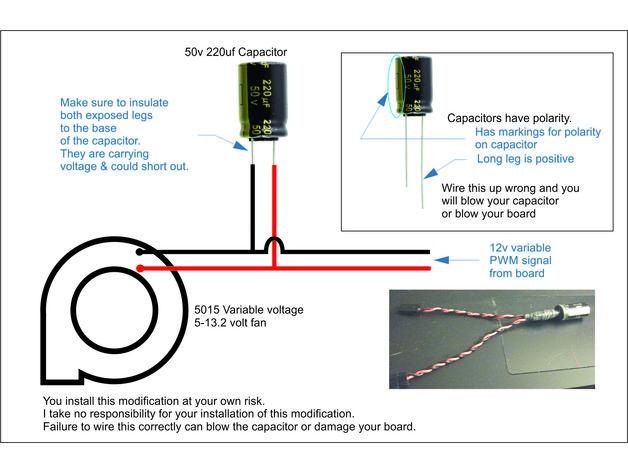

fran6p Posté(e) Aout 18, 2019 Partager Posté(e) Aout 18, 2019 @Skym4x J'utilise aussi un Petsfang (pas le Bulleyes avec le ventilateur radial d'origine, le 40mm) avec un ventilateur 5015. A 100%, il souffle trop fort. Voici mes paramètres de Cura pour une utilisation avec du PLA: Je ne ventile à fond (70%) qu'à la cinquième couche (layer 4). La ventilation se fait progressivement: couche 1 (layer 0)=0%, couche 2=18% , couche 3=35% , couche 4= 53% et couche 5= 70%. C'est Cura qui gère ainsi le refroidissement du filament . Pour éviter un sifflement désagréable quand mon ventilateur 5015 ne souffle pas à 100%, j'ai un condensateur connecté en parallèle sur le ventilateur. La synchronisation des axes Z (que ce soit avec un ou deux moteurs) est un régal (juste bien vérifier au moment du montage que l'axe X est bien perpendiculaire au Z et parallèle au plateau), ça va faire deux ans que je l'ai fait et je n'ai pas eu à retoucher l'axe X (plus de décalage du côté droit). Lien vers le commentaire Partager sur d’autres sites More sharing options...
Skym4x Posté(e) Aout 18, 2019 Auteur Partager Posté(e) Aout 18, 2019 Je vais tester avec tes paramètres ils s'approchent de ce que je pense :), avec la courroie effectivement plus de souci de décalage du moteur droit :). Oui j ai vu ca pour le condensateur, je vais voir si j arrive a supporter le bruit :D, il faudrait il ventilo 5015 en 24v ca serait le top ... Lien vers le commentaire Partager sur d’autres sites More sharing options...
fran6p Posté(e) Aout 19, 2019 Partager Posté(e) Aout 19, 2019 Il y a 17 heures, Skym4x a dit : il faudrait il ventilo 5015 en 24v ca serait le top ... Effectivement les CR10 PRO sont équipées d'une alimentation 24V. Ma CR10 en a une de 12V (plus facile de trouver des ventilateurs en 12V et surtout plus de choix). Tu as aussi la possibilité d'utiliser un ventilateur 12v avec une alimentation 24v via ce module (en kit ou monté) proposé par @Janpolanton Lien vers le commentaire Partager sur d’autres sites More sharing options...
Skym4x Posté(e) Aout 19, 2019 Auteur Partager Posté(e) Aout 19, 2019 Il y a 19 heures, fran6p a dit : Pour éviter un sifflement désagréable quand mon ventilateur 5015 ne souffle pas à 100%, j'ai un condensateur connecté en parallèle sur le ventilateur. Tu as mis quoi comme condensateur ? car moi en fait il n arrive meme pas a faire tourner le ventilo avant qu il soit a 90% du print ? Merci Lien vers le commentaire Partager sur d’autres sites More sharing options...
fran6p Posté(e) Aout 19, 2019 Partager Posté(e) Aout 19, 2019 il y a 44 minutes, Skym4x a dit : Tu as mis quoi comme condensateur ? 220 microfarad, 50V (électrochimique donc polarité à respecter sous peine de claquage ). Lien vers le commentaire Partager sur d’autres sites More sharing options...

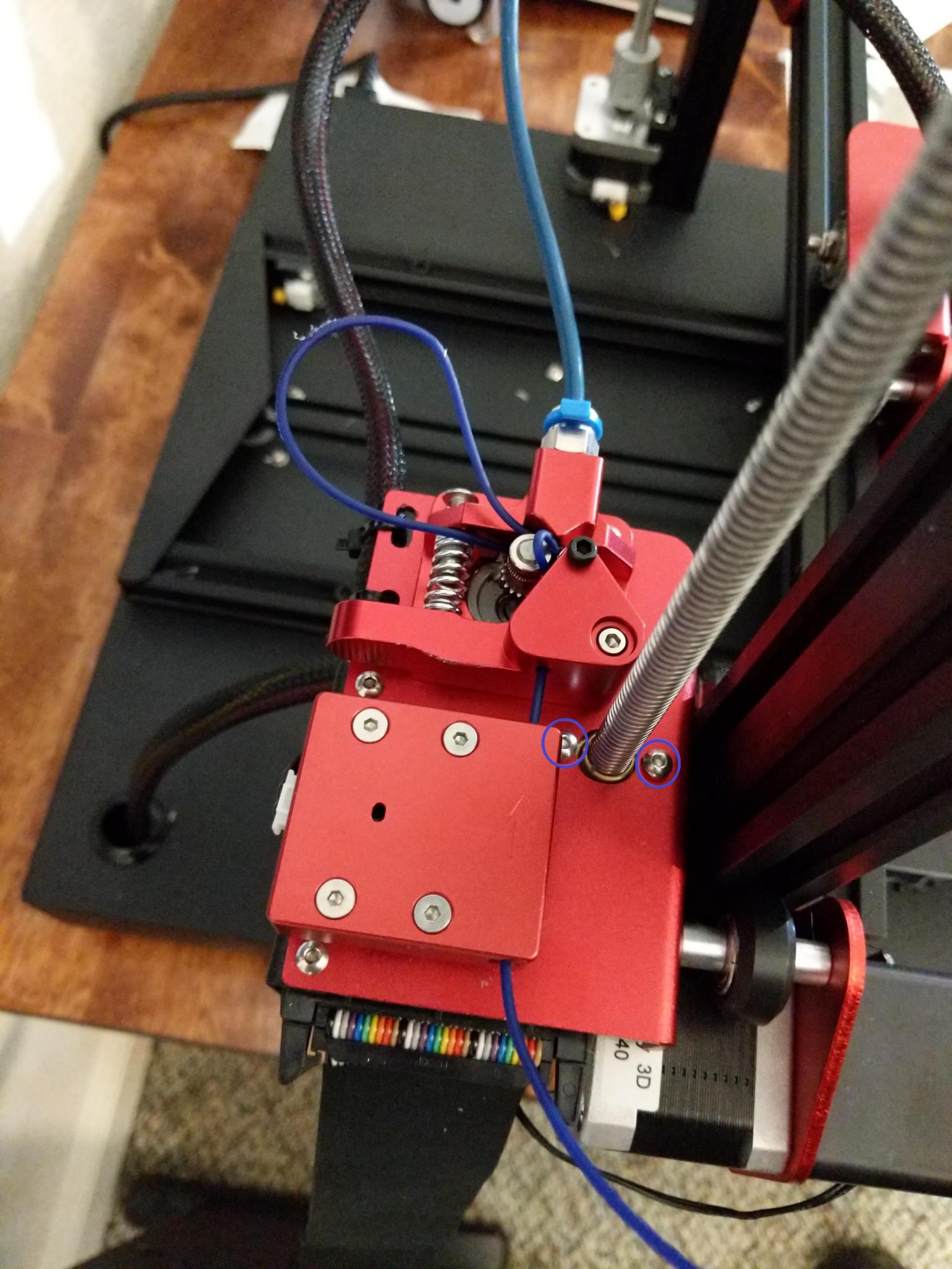

Skym4x Posté(e) Aout 20, 2019 Auteur Partager Posté(e) Aout 20, 2019 J ai un autre souci, c est le détecteur de filament qui crois qu'il n y a plus de filament alors que oui, il me semble avoir vu une vidéo qui dis comment régler ca mais je ne la retrouve plus Lien vers le commentaire Partager sur d’autres sites More sharing options...
fran6p Posté(e) Aout 20, 2019 Partager Posté(e) Aout 20, 2019 @Skym4x C'est un bête endstop. En shuntant ses contacts, tu lui fais croire qu'il y a toujours du filament (mais tu perds sa fonction ). Lien vers le commentaire Partager sur d’autres sites More sharing options...
