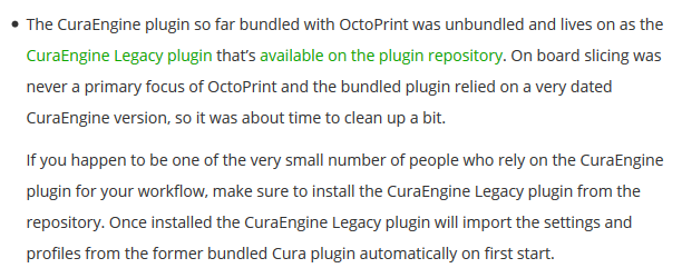

fran6p Posté(e) Septembre 15, 2019 Partager Posté(e) Septembre 15, 2019 Il y a 15 heures, idem2lyon a dit : certain utilisent le plugin slicer de octoprint? Aucun intérêt. La puissance du Pi est trop faible et va nécessiter un certain temps (voire un temps certain ) pour réaliser cette opération de tranchage du modèle. En plus le moteur Cura est très ancien (15.x.x). Il est plus simple de trancher sur son ordinateur puis de transférer le fichier sur Octoprint. Le trancheur d'ailleurs n'est plus inclus par défaut dans la dernière distribution Octopi (1.3.11), c'est à l'utilisateur de l'ajouter s'il souhaite trancher via Octoprint. Lien vers le commentaire Partager sur d’autres sites More sharing options...

idem2lyon Posté(e) Septembre 17, 2019 Partager Posté(e) Septembre 17, 2019 Le 15/09/2019 at 11:48, fran6p a dit : Aucun intérêt. La puissance du Pi est trop faible et va nécessiter un certain temps (voire un temps certain ) pour réaliser cette opération de tranchage du modèle. En plus le moteur Cura est très ancien (15.x.x). Il est plus simple de trancher sur son ordinateur puis de transférer le fichier sur Octoprint. Le trancheur d'ailleurs n'est plus inclus par défaut dans la dernière distribution Octopi (1.3.11), c'est à l'utilisateur de l'ajouter s'il souhaite trancher via Octoprint. Hello, il existe CURA et Slic2r dans octoprint. Je l'ai utilisé pendant plus d'un an, et je n'ai jamais eu de probleme, ni de lenteur. L’intérêt, ne pas avoir a passer d'un PC a octoprint. Tout est sur octoprint ! Lien vers le commentaire Partager sur d’autres sites More sharing options...
fran6p Posté(e) Septembre 17, 2019 Partager Posté(e) Septembre 17, 2019 Il y a 5 heures, idem2lyon a dit : Je l'ai utilisé pendant plus d'un an, et je n'ai jamais eu de probleme, ni de lenteur. Pas de problème, sans doute, pas de lenteur lors du tranchage, je doute à moins que les fichiers STL à trancher soient très simples. Si la créatrice d'Octoprint n'inclue plus le plugin Cura, c'est certainement qu'elle a de bonnes raisons. L'une d'entre-elles étant que le moteur de tranchage de Cura pour Octoprint est une version très ancienne et que depuis Cura a fait de gros progrès et ajouté de nombreuses possibilités dans leur moteur. Après chacun fait comme il veut. Je préfère trancher mes pièces sur mon ordinateur qui même s'il est ancien est capable de le faire dans des temps raisonnables, puis ajouter le fichier gcode dans Octoprint et lancer l'impression. Utilisateur ancien d'Unix puis Linux, je suis adepte du principe KISS . 2 Lien vers le commentaire Partager sur d’autres sites More sharing options...
idem2lyon Posté(e) Septembre 17, 2019 Partager Posté(e) Septembre 17, 2019 Il y a 3 heures, fran6p a dit : Pas de problème, sans doute, pas de lenteur lors du tranchage, je doute à moins que les fichiers STL à trancher soient très simples. Si la créatrice d'Octoprint n'inclue plus le plugin Cura, c'est certainement qu'elle a de bonnes raisons. L'une d'entre-elles étant que le moteur de tranchage de Cura pour Octoprint est une version très ancienne et que depuis Cura a fait de gros progrès et ajouté de nombreuses possibilités dans leur moteur. Après chacun fait comme il veut. Je préfère trancher mes pièces sur mon ordinateur qui même s'il est ancien est capable de le faire dans des temps raisonnables, puis ajouter le fichier gcode dans Octoprint et lancer l'impression. Utilisateur ancien d'Unix puis Linux, je suis adepte du principe KISS . Mes tranchages ne duraient jamais plus de 45sec, et c'etait pour mon anet qui a plus de 1000h d'impression... Pour info, il n'y a qu'un plugin qui a ete arreté. Slic3r existe toujours et est toujours utiliser. L'idée est juste de slicer avec le rpi pour tout avoir a distance, au meme endroit. Apres, chacun fait comme il veut, en effet, mais j'ai compris que si j'avais besoin de quelque chose, tu me rappelleras comment m'en passer. Utilisateur, enfin non, sysadmin Unix depuis 25 ans, devops, je ne vois pas l'interet de rajouter une machine quand une rpi peut faire le travail simplement Lien vers le commentaire Partager sur d’autres sites More sharing options...
