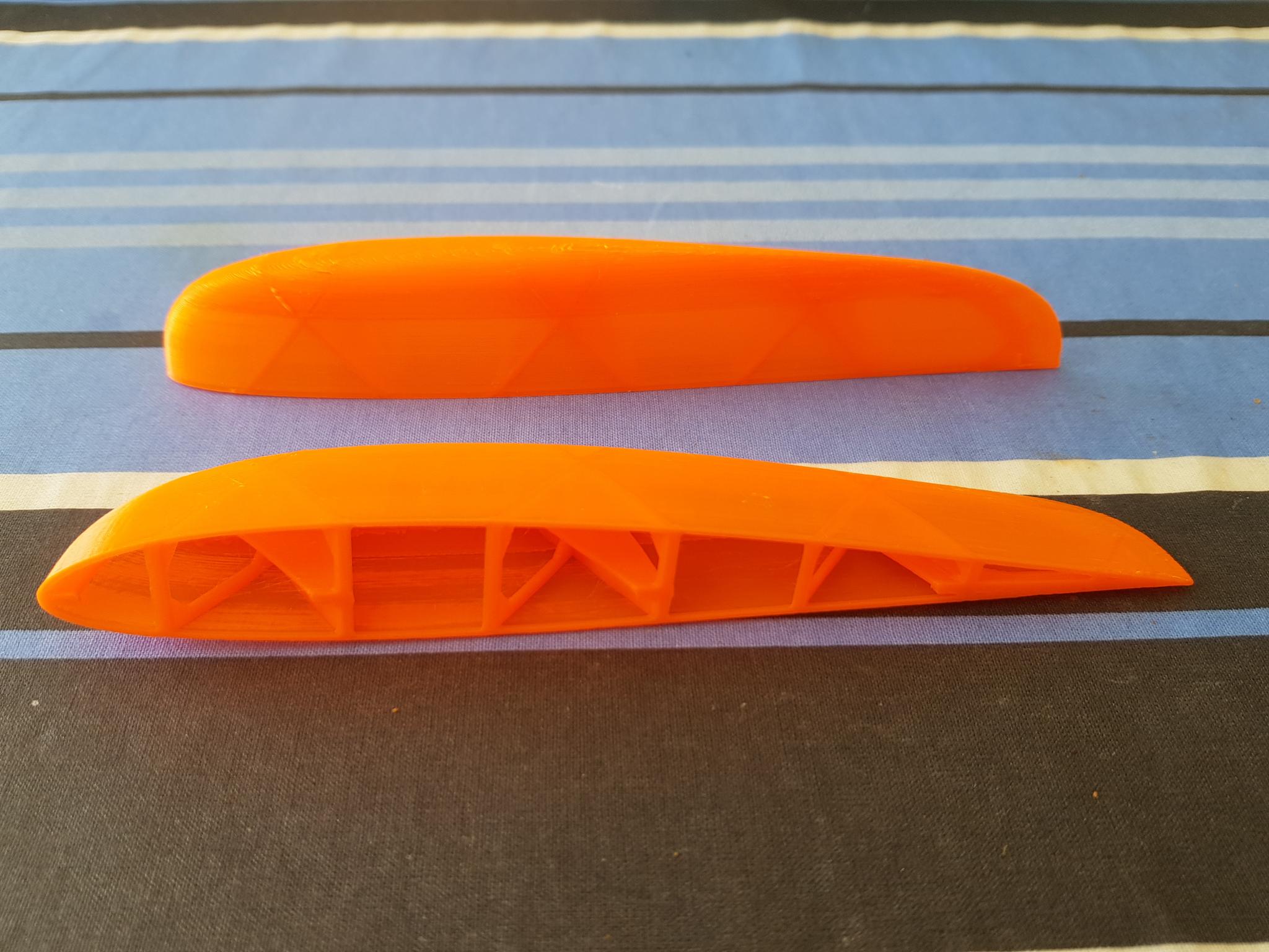

webvince Posté(e) Aout 16, 2019 Partager Posté(e) Aout 16, 2019 (modifié) Salut à tous, Je possède une Ender 3 sur laquelle j'ai monté un extrudeur alu "'amazon" et une tête Hotend AIO Evo. Buse de 0.4. J'ai calibré mon extrudeur avec du PLA Prima Value, température recommandée 210, tout allait bien... Ou presque ! En fait tant que je m'en tiens aux objets de test genre "string test", cubes et autres 3DBenchy, tout va bien... Mais lorsque j'essaye d'imprimer un avion acheté chez 3DLabPrint, même température de 210 recommandée par le fabricant, c'est la catastrophe : trous, stringing, pâtés, j'ai tout sur une même pièce ! C'est sur que des parois simples de 0.42, ça pardonne pas le moindre défaut d'extrusion ! Vu que j'avais changé de filament, passant sur 3DOnline blanc, je me suis dit que ça venait du filament... Recalibrage de l'extrudeur et j'ai du passer de 97 pas/mm à 101 !!! Je remet ma bobine Prima Value et avec elle ça overextrude ! Sur cette même bobine j'essaye différentes températures et constate que plus j'augmente la température, plus l'extrudeur me pousse de filament... Bon, je me dis que c'est parce que d'une manière générale j'imprime trop froid, mais bon quand même... A quelle température calibrer ce foutu machin ? Pour moi le côté "je pousse une longueur de plastique" doit être indépendant de la température, pour peu que ça ne peine pas pour faire patiner l'extrudeur. L'extrudeur est certes rigide, mais je trouve le ressort un peu mou... Encore que mon filament est marqué par les dents d'entrainement (pas grignoté, mais les dents s'impriment dedans).Quand je fais la calibration, je regarde attentivement et à aucun moment ça n'a l'air de patiner... Bref, imprimer des parois <0.5mm proprement est-il une utopie avec une imprimante grand publique ? Pourtant certains semblent y arriver, comme le gars de CNC Kitchen... Mais il ne donne pas tous ses paramètres d'impression et semble avoir fait un paquet de tests avant de trouver les réglages optimum... Je ne sais plus quoi faire de cette foutue imprimante... Est-ce que ça vaut le coup d'investir dans un vrai extrudeur BondTech ou Titan ? Sinon zou sur leboncoin le bouzin et je vais me remettre aux modèles tout bois... Avec le temps que j'ai déjà perdu à essayer de faire marcher ce terrible engin, j'aurais eu le temps de monter un modèle balsa de 2m, découpe des pièces comprise !!! Modifié (le) Aout 16, 2019 par webvince Lien vers le commentaire Partager sur d’autres sites More sharing options...

webvince Posté(e) Aout 17, 2019 Auteur Partager Posté(e) Aout 17, 2019 (modifié) 3Dlab recommande de ne pas refroidir pour l'impression de leurs avions, effectivement en imprimant leur fichier gcode le ventilo n'a pas tourné. Je pense qu'un refroidissement léger améliorerait les choses : Les coins ont tendance à se relever (je parle du dessus, pas d'un décollement du plateau). Bon, résultat mitigé : Les parois sont bien imprimées, aucun manque, par contre je pense que leur flow est un peu trop important car l'épaisseur est trop importante et surtout sur la fin la buse raclait fortement, ce qui a fini par faire bouger mon buildtak et décaler l'impression... En tout cas ça confirme l'hypothèse d'un problème logiciel ! Je vais donc attendre avant de jeter l'imprimante Prochain épisode : Modifier le gcode 3Dlab pour ajuster le flow et le refroidissement... Je l'aurai,un jour je l'aurai !!! Modifié (le) Aout 17, 2019 par webvince Lien vers le commentaire Partager sur d’autres sites More sharing options...

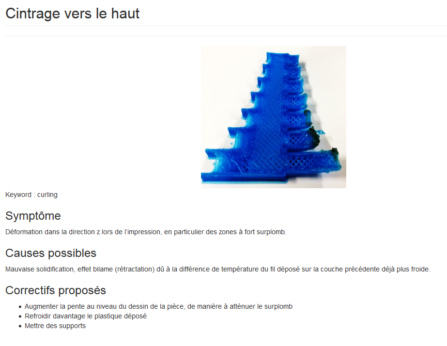

fran6p Posté(e) Aout 17, 2019 Partager Posté(e) Aout 17, 2019 il y a 55 minutes, webvince a dit : Les coins ont tendance à se relever (je parle du dessus, pas d'un décollement du plateau). En gros, c'est de ça dont tu parles? Citation Je vais donc attendre avant de jeter l'imprimante S'il te prenait l'envie de le faire, préviens-moi, Bourges n'est pas très loin de chez moi . il y a une heure, webvince a dit : Je l'aurai,un jour je l'aurai !!! C'est bien de ne pas lâcher l'affaire. Ce n'est qu'ainsi que l'on peut progresser. "Entre possible et impossible, deux lettres et un état d'esprit", Charles de Gaulle Lien vers le commentaire Partager sur d’autres sites More sharing options...
webvince Posté(e) Aout 17, 2019 Auteur Partager Posté(e) Aout 17, 2019 C'est tout à fait ce genre de déformation, en moins prononcé quand même CQFD : faut refroidir ! Au pire je la jetterai sur leboncoin Je suis parvenu à imprimer correctement 1kg de filament, pas de raison que je n'y arrive pas de nouveau ! Non mais !!! 1 Lien vers le commentaire Partager sur d’autres sites More sharing options...
