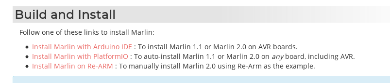

jmarie3D Posté(e) Aout 18, 2019 Partager Posté(e) Aout 18, 2019 Il y a 2 heures, fran6p a dit : Marlin version 2, ne fonctionne pas avec Arduino Pas vraiment, ça dépend de la carte: Marlin 2 compile très bien sous Arduino IDE pour Anet A8 (chipset ATmega). 1 Lien vers le commentaire Partager sur d’autres sites More sharing options...
stefone Posté(e) Aout 18, 2019 Auteur Partager Posté(e) Aout 18, 2019 @jmarie3D merci pour les liens mais les onglets sont vides Lien vers le commentaire Partager sur d’autres sites More sharing options...
jmarie3D Posté(e) Aout 18, 2019 Partager Posté(e) Aout 18, 2019 il y a 10 minutes, stefone a dit : les onglets sont vides Ben oui, c'est juste une copie d'écran. Si tu veux plus d'info : http://marlinfw.org/docs/basics/install.html 1 1 Lien vers le commentaire Partager sur d’autres sites More sharing options...
