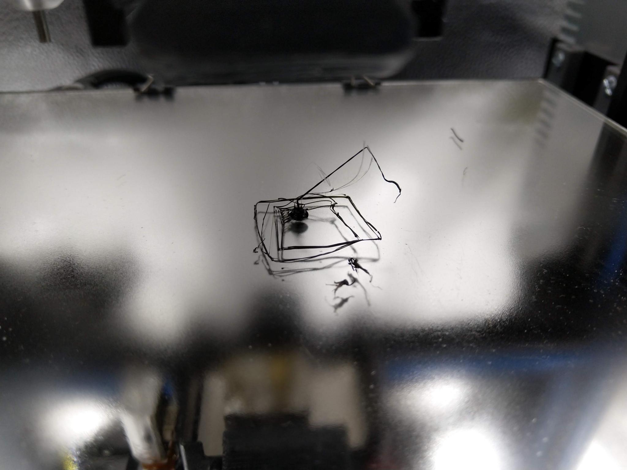

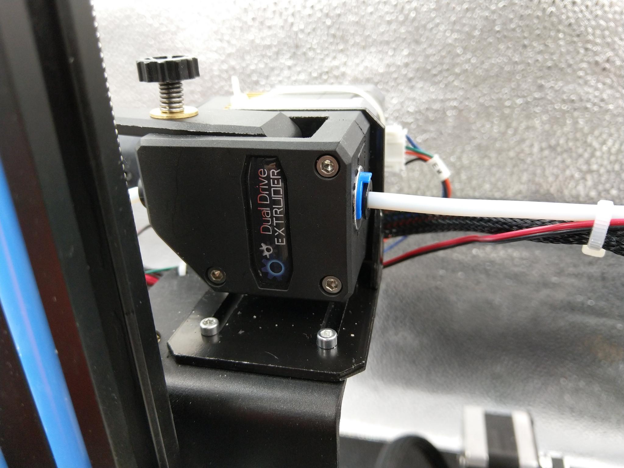

Bosco2509 Posté(e) Aout 17, 2019 Partager Posté(e) Aout 17, 2019 (modifié) Salut la compagnie ! Je viens vers vous pour solliciter vos lumières (connaissances). Voilà le problème : J'ai monté ce matin, un extrudeur Dual Drive (Clone Bontech). Tout heureux de mon montage... je lance une première impression... puis une seconde, puis une troisième... Mais à chaque fois... j'obtient ceci : Un hamas de filament... qui fini irrémédiablement par ce décoller... la faute : Sous-extrusion. Il n'y a pas assez de matière qui sort. Je me dit alors : J'ai dû loupé un truc ! J'ai dû loupé un réglage à faire en plus du montage. Une rapide recherche sur le net indique : Il faut régler les E-step. OK !... Mais l'un de vous connaitrais la valeur à mettre ? Merci d'avance. _ _ _ _ _ _ _ _ _ _ _ _ _ _ _ _ _ _ _ _ _ _ _ _ _ _ _ _ _ _ _ _ _ _ _ _ _ _ _ _ _ _ _ _ _ _ _ _ _ _ _ _ _ _ _ _ _ _ _ _ _ _ _ _ _ _ _ _ _ _ _ _ _ _ _ _ _ _ _ _ _ _ _ _ _ _ _ _ _ _ _ _ _ _ _ _ _ _ _ _ _ _ _ _ _ _ _ _ _ _ _ _ _ _ _ _ _ _ _ _ _ _ _ _ _ Edit : J'ai contacté Geeetech, avant de poster ici... et j'ai obtenu une réponse (la version courte) : Citation ...après upgrade en Dual-Drive, nous recommandons... Esteps/mm : 400.00 Test d'impression en cours. Pour l'instant... pas de sous-extrusion... et l'impression semble nikel. Modifié (le) Aout 17, 2019 par Bosco2509 Lien vers le commentaire Partager sur d’autres sites More sharing options...

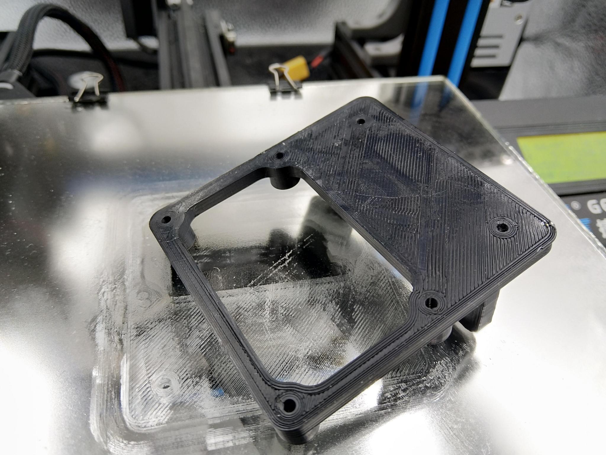

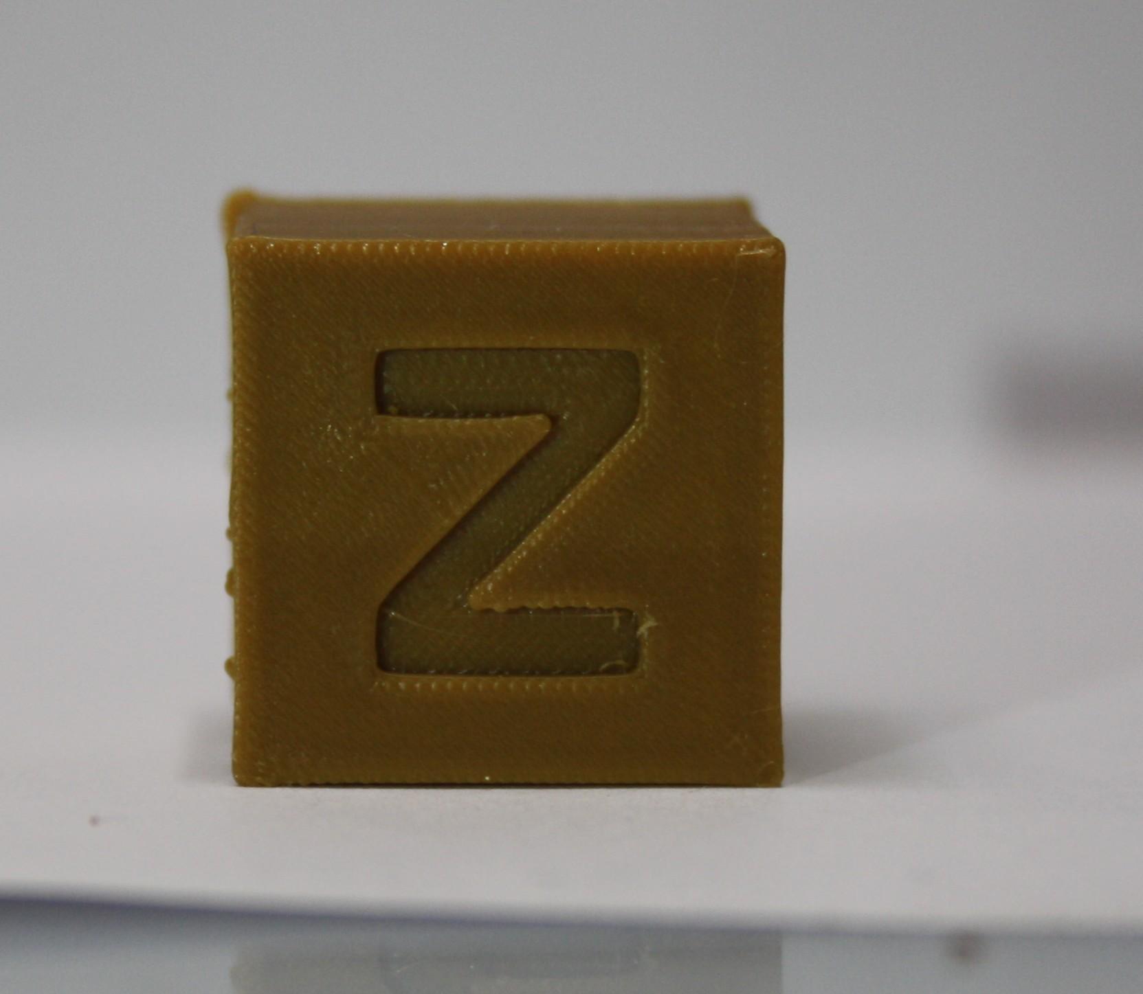

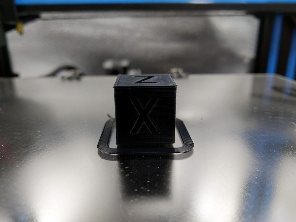

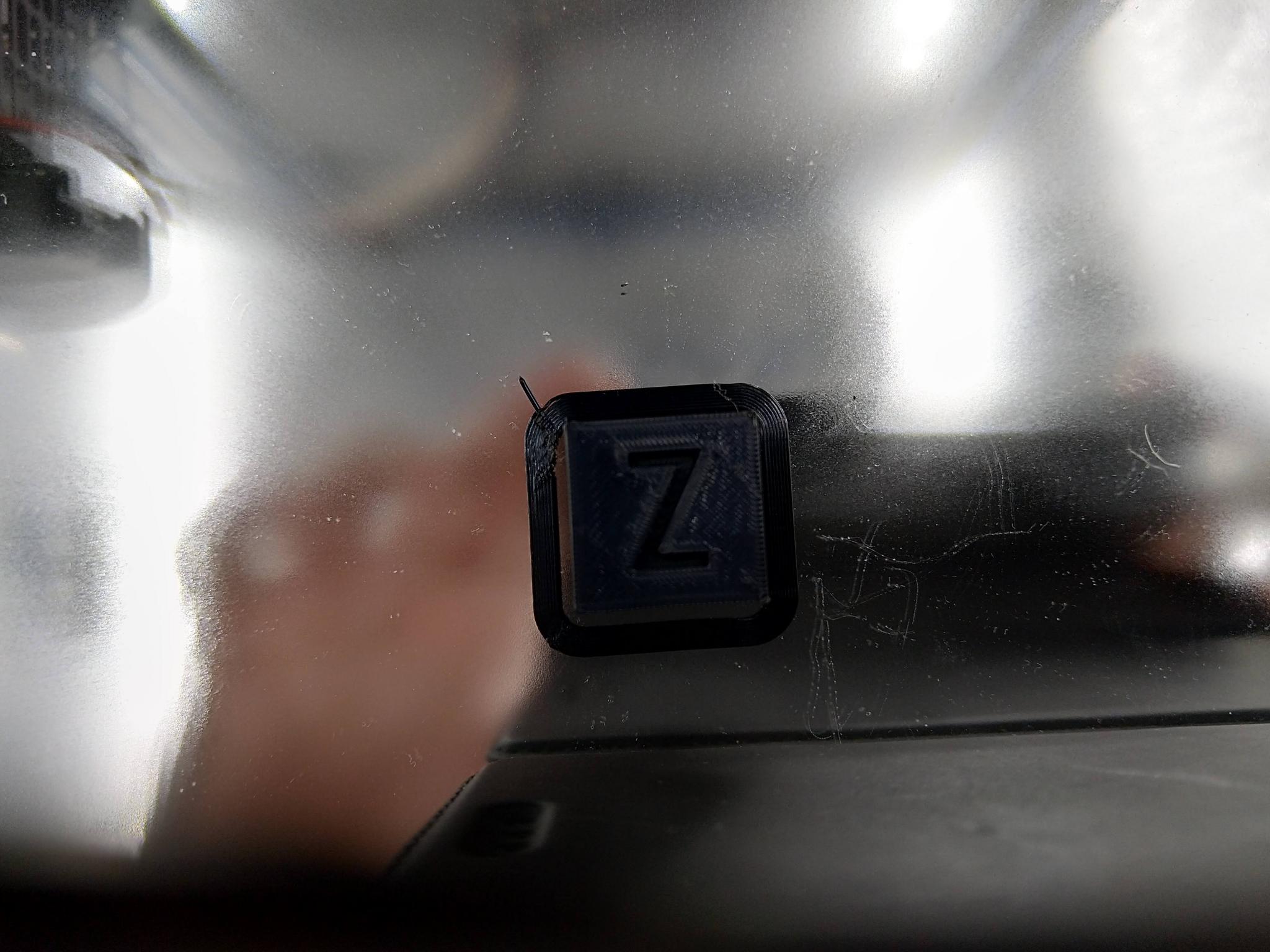

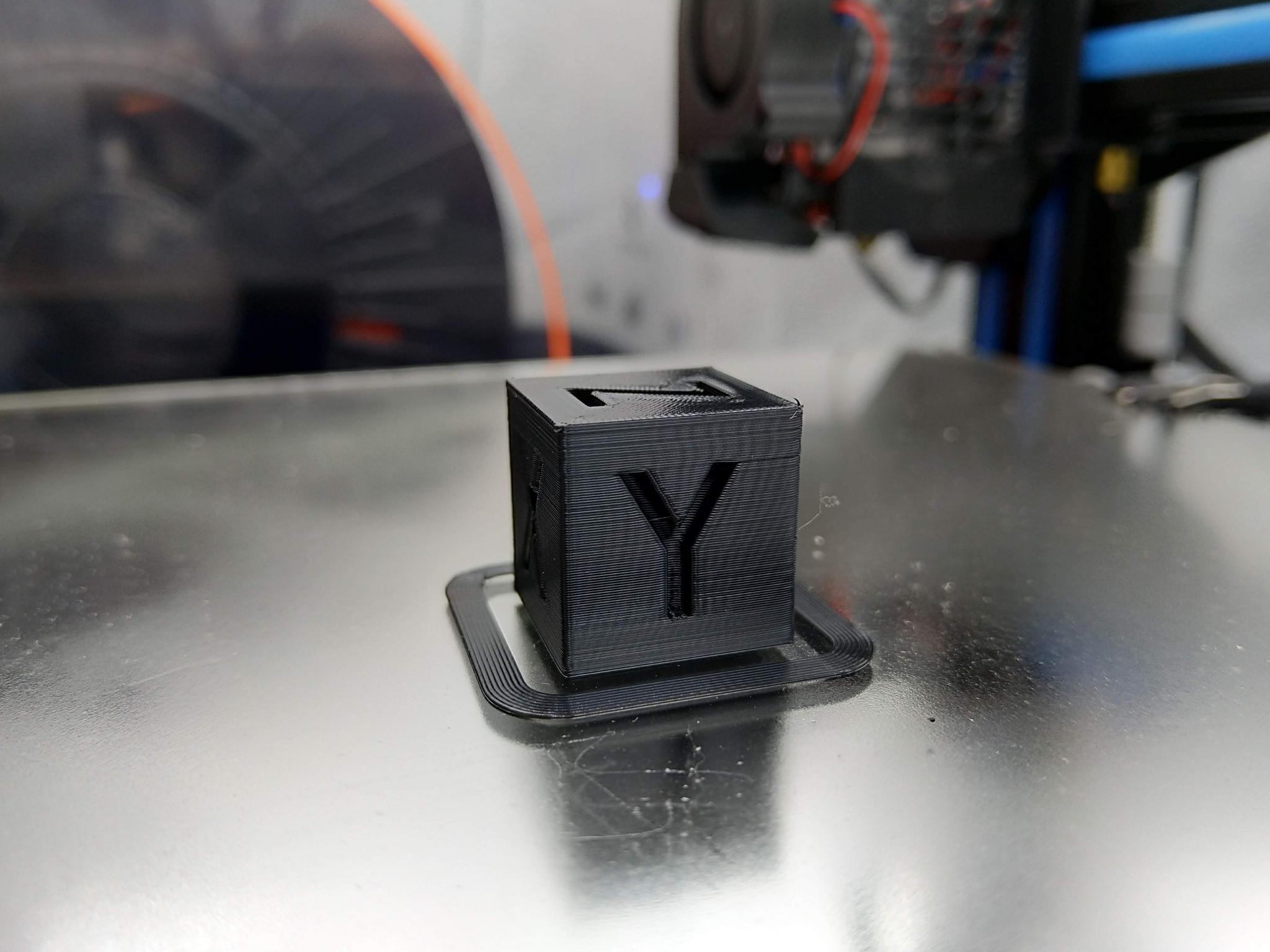

Bosco2509 Posté(e) Aout 17, 2019 Auteur Partager Posté(e) Aout 17, 2019 (modifié) Bon... tout semble aller sur des roulettes... J'ai donc remplacer la valeur ESTEPS 93.00mm d'origine : Par 400.00 comme on me l'a indiqué. Et... un petit print plus tard : Et... voici ses dimensions : Hauteur "Axe Z" : 20,01mm Largeur "Axe X" : 19,98mm Longueur " Axe Y" : 19,99mm C'est correct... disons le comme cela. Il y a 2 heures, pascal_lb a dit : pour le réglage regarde ici à la fin de mon post OK ! Merci ! Je vais regarder cela... Si j'ai bien compris "la fin", il faut regarder si en demandant à l'extrudeur 10mm de filament, si il sort bien les 10mm. Promis ! Je regarde cela dès que possible... juste après avoir résolu le problème du "Polybox récalcitrant" (par moment les roulements du Polybox bloque la bobine et le filament > problème de roulements de toute évidence)... _ _ _ _ _ _ _ _ _ _ _ _ _ _ _ _ _ _ _ _ _ _ _ _ _ _ _ _ _ _ _ _ _ _ _ _ _ _ _ _ _ _ _ _ _ _ _ _ _ _ _ _ _ _ _ _ _ _ _ _ _ _ _ _ _ _ _ _ _ _ _ _ _ _ _ _ _ _ _ _ _ _ _ _ _ _ _ _ _ _ _ _ _ _ _ _ _ _ _ _ _ _ _ _ Edit : Bon... j'ai fait le petit test suivant : J'ai demandé (par l'écran de controle de l'imprimante) de sortir 10mm de l'extrudeur. En ai sorti : 10mm J'ai refait une nouvelle fois le même test : J'ai marqué mon filament, puis j'ai lancé une sortie de 10mm de filament de l'extrudeur. Cela a bien fait sortir 10mm. Je crois sans trop me tromper que j'ai tout bon. Modifié (le) Aout 17, 2019 par Bosco2509 Lien vers le commentaire Partager sur d’autres sites More sharing options...

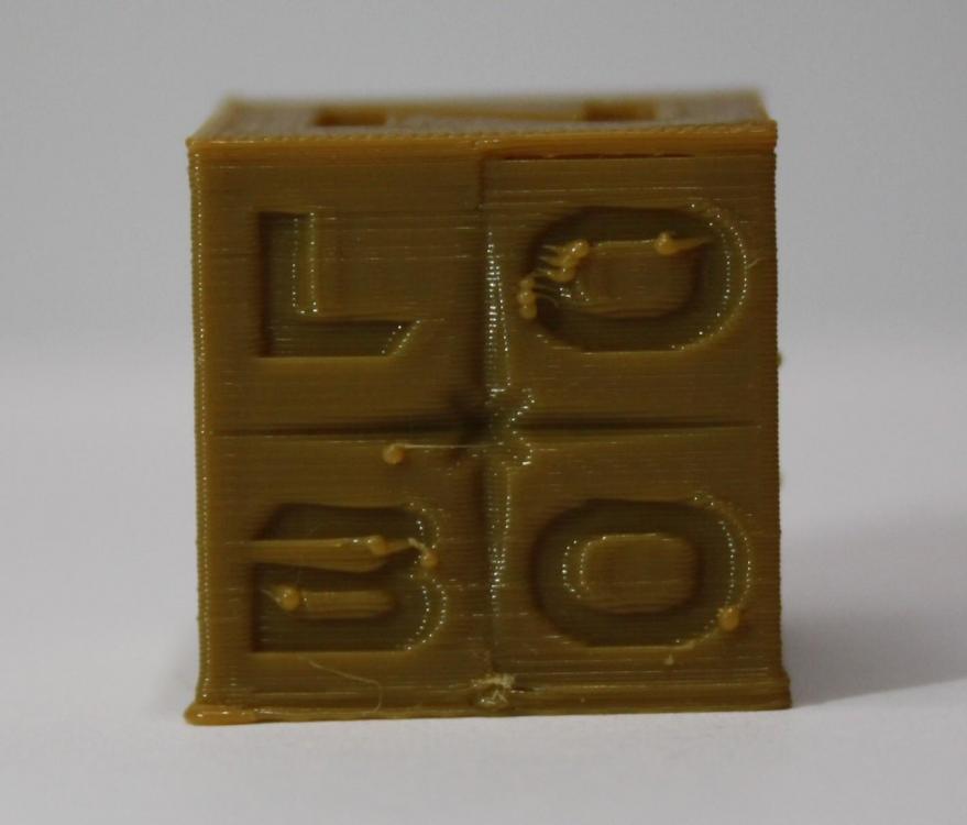

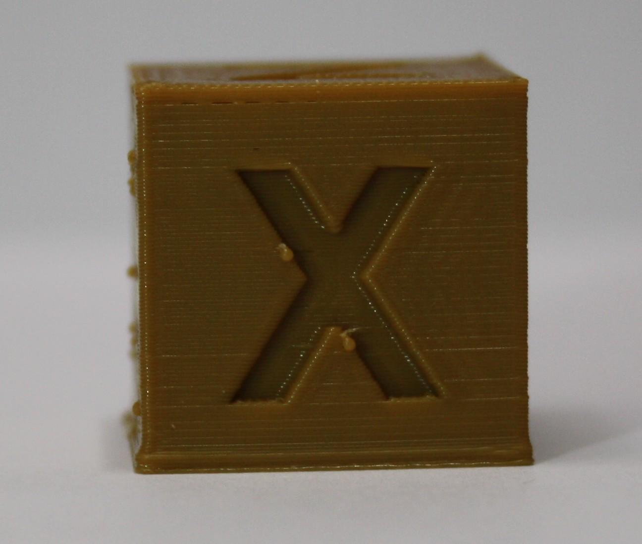

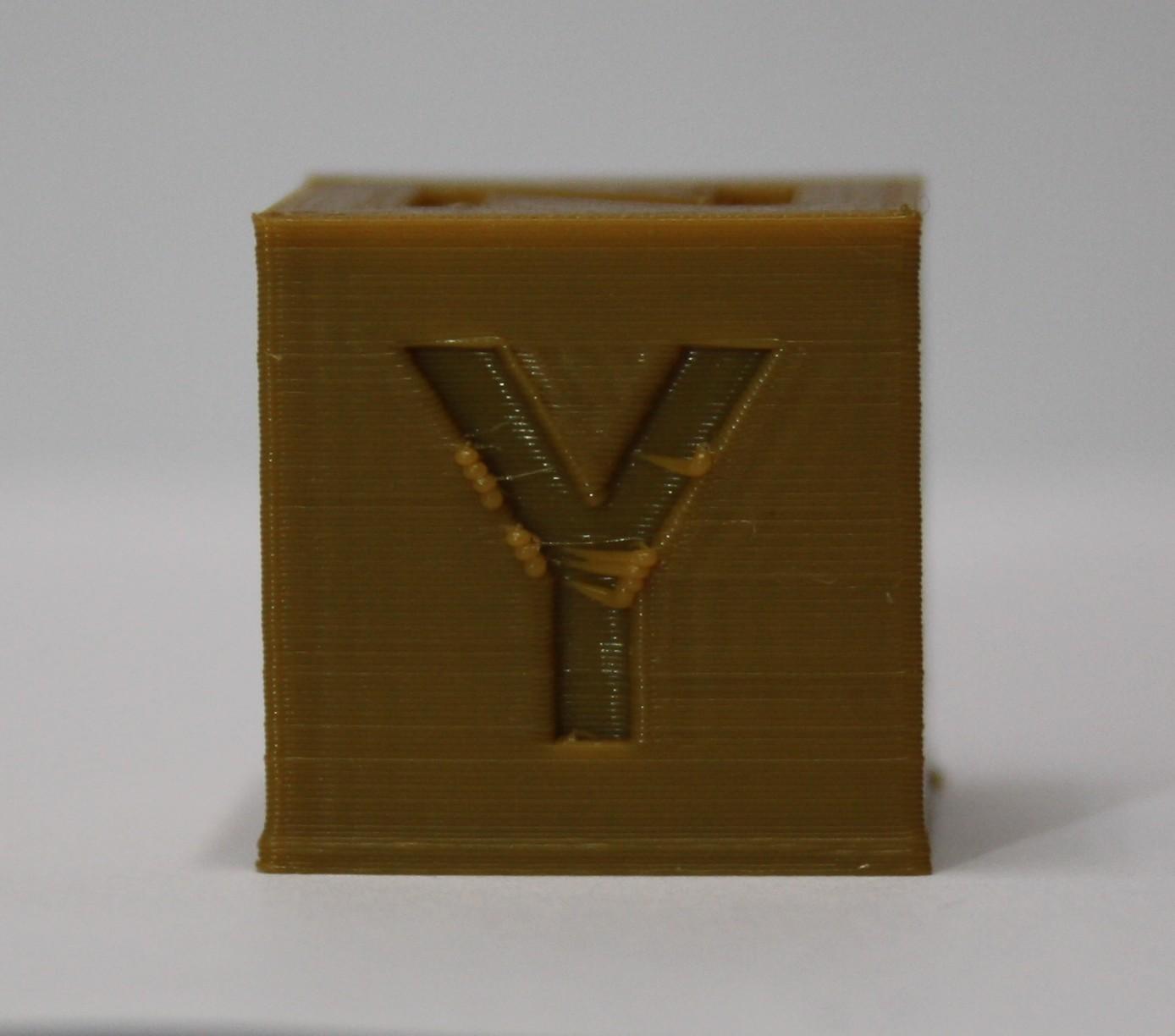

pouxirate Posté(e) Aout 17, 2019 Partager Posté(e) Aout 17, 2019 j'aimerais bien avoir ton retour. car sur la mienne l'extrusion est bonne. Je découpe avec cura 4.2 avec ton profil. Et moi pour le moment j 'ai ça : Lien vers le commentaire Partager sur d’autres sites More sharing options...
Bosco2509 Posté(e) Aout 17, 2019 Auteur Partager Posté(e) Aout 17, 2019 il y a 34 minutes, pouxirate a dit : j'aimerais bien avoir ton retour. car sur la mienne l'extrusion est bonne. Je découpe avec cura 4.2 avec ton profil. Et moi pour le moment j 'ai ça : Si tu me permet d'être franc et direct : Mon profil ? celui que fait pour la 4.0 ?... Depuis que je suis passé en 4.2, j'ai été contraint de faire des modifications au profil que j'utilisais à la 4.0 Ne me demande pas pourquoi... mais j'ai moi même vu que le passage de 4.0 à 4.2, j'obtenais pas la même qualité sur mes prints avec le même profil. Du coup... j'ai fait des modifications... et... OUI... désolé, je n'ai pas mis à jour le profil sur Thingiverse. L'extrusion est bonne ?! En-est-tu vraiment sûre ? Un autre print avec tes propres paramètres pour comparer ? Je te pose ces questions... car à la vu de ces photos... et des "gouttelettes", il y a un soucis de "sur-extrusion"... et je signale la présence de la "patte d'éléphant". Ceci dit... rien de grave... Lien vers le commentaire Partager sur d’autres sites More sharing options...
pouxirate Posté(e) Aout 17, 2019 Partager Posté(e) Aout 17, 2019 tu n'aurais pas une piste a me donner pour la sur extrusion et la patte d'éléphant? Lien vers le commentaire Partager sur d’autres sites More sharing options...
Bosco2509 Posté(e) Aout 17, 2019 Auteur Partager Posté(e) Aout 17, 2019 à l’instant, pouxirate a dit : la patte d'éléphant? Là... il n'y aucun secret : Patte d'éléphant = Premières couches trop écrasées. Ceci dit... cela dépend surtout aussi de ton support d'impression (verre, miroir, Buildtak, Superplate) Là c'est avec de la patience et de l'expérience qu'on viens à supprimer à 99% les pattes d'éléphant sur les impressions. Ceci dit... sur une impression en ABS, il est préférable d'avoir une patte d'éléphant, voir minime, pour une meilleur adhésion à la surface d'impression. il y a 3 minutes, pouxirate a dit : la sur extrusion Là... d'un filament à un autre filament... d'une marque à une marque... cela peut venir du filament lui même. Un filament mal diamétré (exemple de 1,76 au lieu de 1,75) provoquera de la sur-extrusion. Cela peut venir aussi de la température à laquelle tu imprime (trop chaud, des gouttelettes peuvent se former). Accessoirement... le fait d'imprimer trop chaud et avec une ventilation de refoidissement peu ou pas efficace, aura un effet. Cela peut venir des réglages des Esteps/mm. il suffit que ton extrudeur au lieu de donner 10,00mm donne 10,6mm, cela fera de la sur-extrusion. Et sûrement d'autres choses que j'ai oublié de cités. Comme cela... je peut pas te dire... il me faudrait plus d'infos. Lien vers le commentaire Partager sur d’autres sites More sharing options...

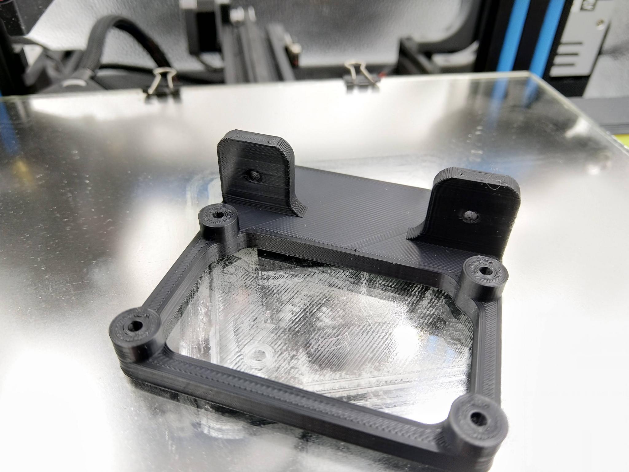

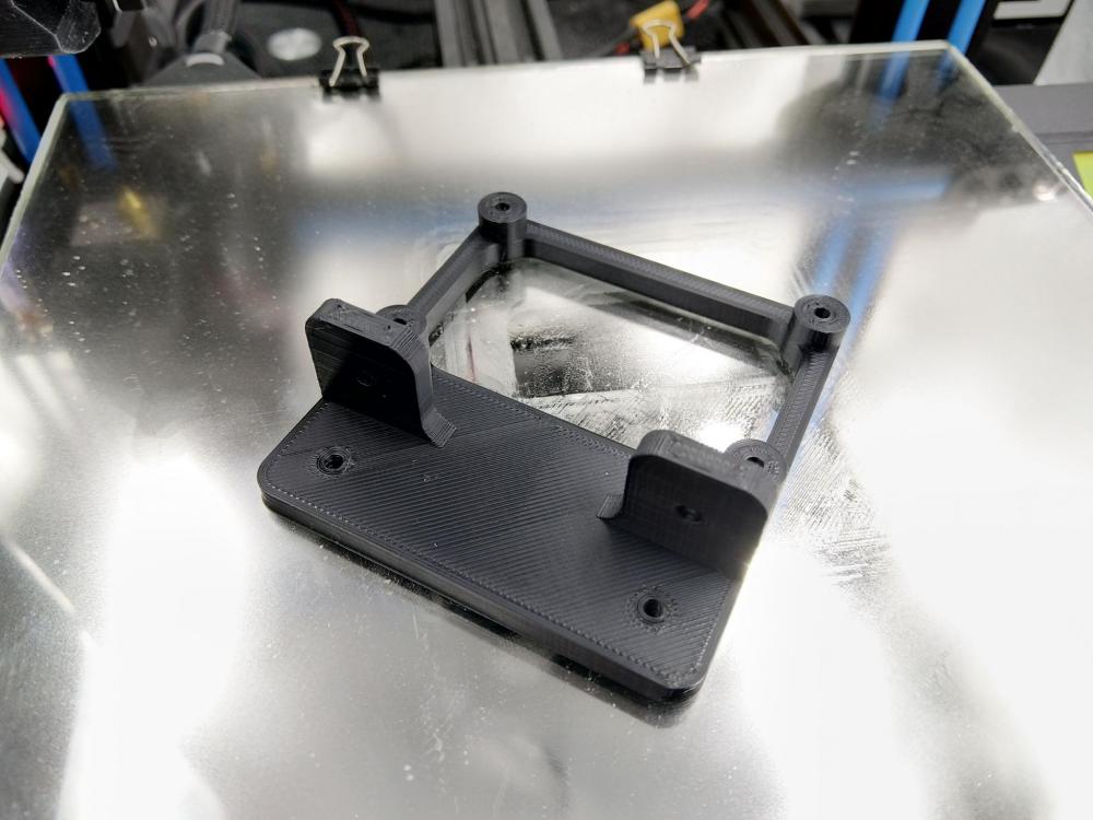

Bosco2509 Posté(e) Aout 19, 2019 Auteur Partager Posté(e) Aout 19, 2019 Bon... Sujet clos... visiblement : Hormis un soucis... mais qui est lié au Polybox... tout est rentré dans l'ordre. 5e pièces qui viens de sortir de l'imprimante... et tout est OK ! Lien vers le commentaire Partager sur d’autres sites More sharing options...
