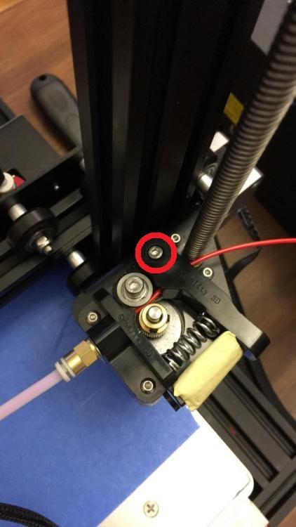

Ceci étant dit... je vais être cash : On vois pas grand chose dans ta vidéo. 90% de la vidéo est sur l'écran de l'imprimante... et ton problème est à l'extrudeur... donc en s'en tape de voir de combien tu va avancer, tu nous le diras, voilà tout.
On a surtout besoin de voir si ton moteur tourne... si le pignon tourne... si le filament sort...
Le soucis peut être "mécanique", un boulon/visserie trop serré qui serre trop le filament... et le moteur aura tout le mal du monde à pousser/entrainer le filament.
Donc si tu me permet de te donner un conseil :
Demande à l'extrudeur de pousser 100mm de filament (conseil d'ami : choisi par 10mm ce sera plus rapide). Et 100mm, la mesure sera plus fiable qu'avec 10mm.
Regarde si quelque chose ne bloquerait pas.
Et... vu que ce type de problème est assez récurent... regarde ici (là où j'ai entouré en rouge) :
Si cette visse est trop serré... ton filament n'aura pas beaucoup de chance d'avancer.
Voilà... a bientôt (ou pas j'espère).
