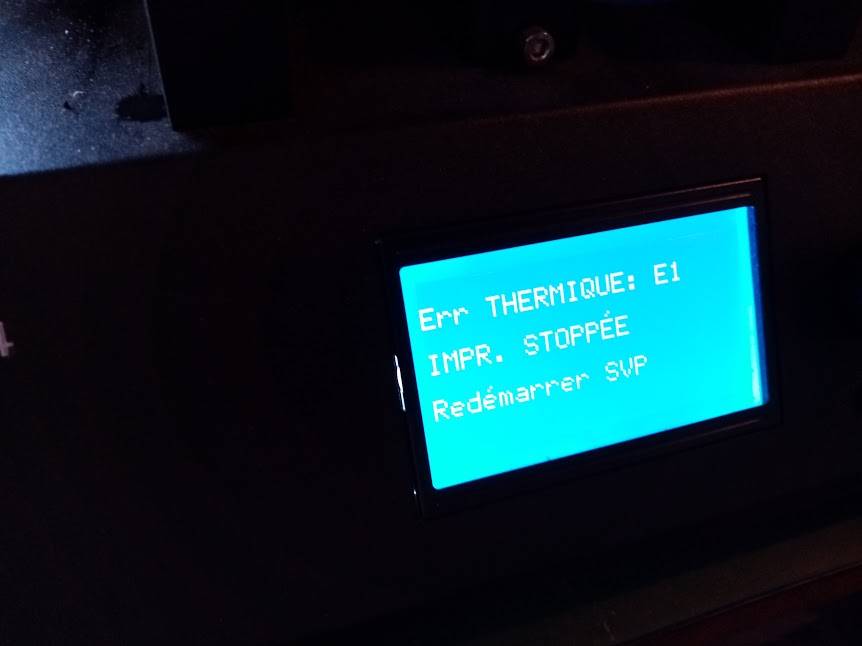

Eclipse Posté(e) Juin 7, 2020 Partager Posté(e) Juin 7, 2020 Le 07/06/2020 at 00:57, juanpa a dit : Toujours d'actualité ? En changeant la buse tu n'as pas pincé un peu trop les clable de la thermistance ? Est-elle correctement placée dans son emplacement et bien fixée ? Hello, Ce problème du est apparu avant le changement de buse, en pleine impression. Ortur m'a envoyé une liste de solution et il semblerait qu'il y ait un court circuit des câbles au niveau de la tête d'impression. Lorsque la tête est complètement à droite, la buse chauffe correctement, et si je la déplace vers le milieu, la chauffe s'arrete. S'ensuit donc logiquement le E1 thermal runaway Le pire c'est que lorsque j'ai essayé de dévissé la tête pour checker le cablage, une des vis a foirée, j'ai pourtant utilisé des clef allen facom mais la visserie me parait vraiment cheap. J'attend la reponse du SAV Lien vers le commentaire Partager sur d’autres sites More sharing options...
juanpa Posté(e) Juin 8, 2020 Partager Posté(e) Juin 8, 2020 Il y a 15 heures, Eclipse a dit : une des vis a foirée La loose :s Passage par la perceuse avec un mini foret métal, pas évident en fonction de l'emplacement, ça va être compliqué car il faut que tu changes ce qui fait mauvais contact ou le réparer Lien vers le commentaire Partager sur d’autres sites More sharing options...
Motard Geek Posté(e) Juin 8, 2020 Partager Posté(e) Juin 8, 2020 T'as la photo de la vis ? Un coup de dremel fonction de la tête ça peut faire une tête pour tournevis plat Lien vers le commentaire Partager sur d’autres sites More sharing options...
Eclipse Posté(e) Juin 11, 2020 Partager Posté(e) Juin 11, 2020 Concernant mon problème du "E1 thermal runaway, please reset", comme il n'arrive pas lorsque la tête est complètement à droite, il s'agit probablement d'un câble défectueux - alors que l'imprimante a très peu d'heure au compteur - Du coup le SAV Ortur n'a pas trouver mieux que de me demander de couper tout les câbles précédent la tête et d'en souder de nouveaux. Galère Une idée de quelle genre de câble je peux utiliser? Une Sidewinder X1 arrive demain normalement, j’espère avoir plus de chance sur la qualité! Lien vers le commentaire Partager sur d’autres sites More sharing options...

Neolink Posté(e) Juin 27, 2020 Partager Posté(e) Juin 27, 2020 Le 11/06/2020 at 20:46, Eclipse a dit : Concernant mon problème du "E1 thermal runaway, please reset", comme il n'arrive pas lorsque la tête est complètement à droite, il s'agit probablement d'un câble défectueux - alors que l'imprimante a très peu d'heure au compteur - Du coup le SAV Ortur n'a pas trouver mieux que de me demander de couper tout les câbles précédent la tête et d'en souder de nouveaux. Galère Une idée de quelle genre de câble je peux utiliser? Une Sidewinder X1 arrive demain normalement, j’espère avoir plus de chance sur la qualité! Bonjour @Eclipse, Malgré les problèmes rencontrés, je cherche une Ortur 4 pour la 'personnaliser'. Donc, si jamais tu te décides à la revendre, ça pourrait m’intéresser. Lien vers le commentaire Partager sur d’autres sites More sharing options...

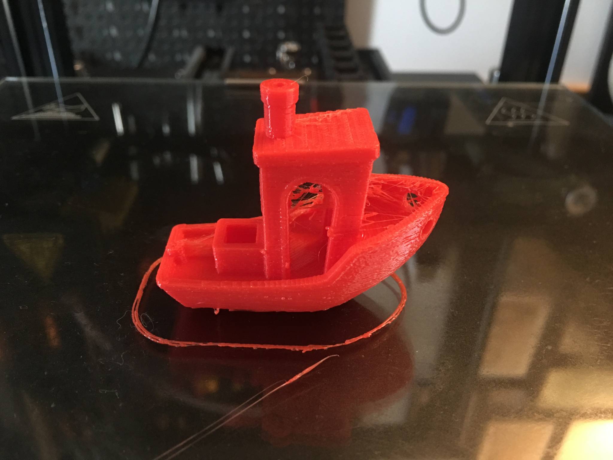

Lajoule Posté(e) Aout 14, 2020 Partager Posté(e) Aout 14, 2020 Merci de ta réponse. J'ai lu en effet qu'il fallait installer un capteur BLTouch, mais c'est pareil je n'ai pas les compétences pour le programmer... Entre temps nouveau problème en photo : Lien vers le commentaire Partager sur d’autres sites More sharing options...
Neolink Posté(e) Aout 14, 2020 Partager Posté(e) Aout 14, 2020 Il y a 1 heure, Lajoule a dit : Merci de ta réponse. J'ai lu en effet qu'il fallait installer un capteur BLTouch, mais c'est pareil je n'ai pas les compétences pour le programmer... Entre temps nouveau problème en photo : Pour ton probléme de Z-Offset c'est tout à fait normal. S'agissant d'un capteur inductif il ne détecte que le métal et la tu viens de l’éloigner de 4mm, donc trop loin. Il faudra donc passer sur un capteur capacitif ou un BLTouch effectivement. Pourtant je trouve que le plateau d'origine accroche super bien ? Pour ton second probléme, pourrais tu nous donner plus de précision sur le contexte ou ça t'arrive ? Lien vers le commentaire Partager sur d’autres sites More sharing options...
