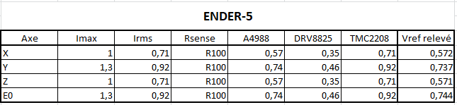

fran6p Posté(e) Aout 23, 2019 Partager Posté(e) Aout 23, 2019 Le 20/08/2019 at 12:33, optik8 a dit : Bonjour, j'ai une Ender 5 avec des moteur sans aucunes inscription dessus... Salut, @yopla31 t'a donné les valeurs Vréf qu'il avait relevées sur sa carte originelle pour les moteurs de sa Ender5 (ainsi que deux liens vers Banggood pour les moteurs Nema17 42-40 et 42-34 qu'ils annoncent pour avoir un Imax de 1,5A). Après relevé via son Metrix, il a récapitulé les valeurs dans un tableau: Ses moteurs sont donc pour X et Z à 1A et les deux Y à 1,3A (Imax / Current rating). Sur ta carte SKR si tu y mets des TMC2208, les valeurs à entrer seront celles de la colonne TMC2208 (si tu as des TMC2209, c'est pareil ). Pour des TMC, la Vréf est égale à l'Inom (Irms dans son tableau). Il n'y a pas d'inscription du tout? Même au cul du moteur: Dernier conseil, ce n'est pas en posant la même question à plusieurs endroits du forum que tu obtiendras plus de réponses . 1 Lien vers le commentaire Partager sur d’autres sites More sharing options...

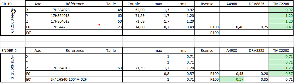

optik8 Posté(e) Aout 24, 2019 Auteur Partager Posté(e) Aout 24, 2019 (modifié) En attendant j’ai comparé les moteur relevés sur la ender5 et les hanpose que je vais peut être installer...sacré différence si on ne règle rien.... les hanpose ont un peak à 1,7 A, donc Inom= 1,207A (71%) ce qui donc un Vref= 1,2v soit le maximum admissible par les TMC2208 ! Les moteur d’orignine ont apparement besoin d’un Vref= 0.572 à 0.744v ... ça me fais dire que je ferai bien d’aller faire un tour sur la CR10s aussi je crois que je lui ai changé un moteur il y a quelques mois.... je pense avoir toutes les cartes y a pu ka fo qu’on... Édit: je viens de voir ceci....http://3dmodularsystems.com/fr/drivers-moteurs/483-tmc2208-driver-moteur-hyper-silencieux.html du coup les 1.2v maxi du TMC je ne suis plus trop sur dans le lien ils disent dans fonctionnalités principales: Courant de fonctionnement: 1.2A (RMS) - max 2A crète Mais plus bas il disent courant de phase moteur 1.2 ras ou 2.5 peak ce qui ne correspond à pas... si j’applique leur calcul (et si j’ai bien compris que Imot=Irms) ça donnerai: Vref= ( Imot x 2,5)/1,9 donc 1,57v c’est bien loin des 1,2v et donc ça suppose que contrairement à ce que dit le guero loco dans sa vidéo les TMC2208 supporteraient plus de 1,2v...j’ai tendance à croire le site plutôt que le guero logo mais je vis faire plus de recherches...j’ai trouvé le datasheet des TMC mais imbuvable pour moi je dois dire.... Modifié (le) Aout 24, 2019 par optik8 Lien vers le commentaire Partager sur d’autres sites More sharing options...

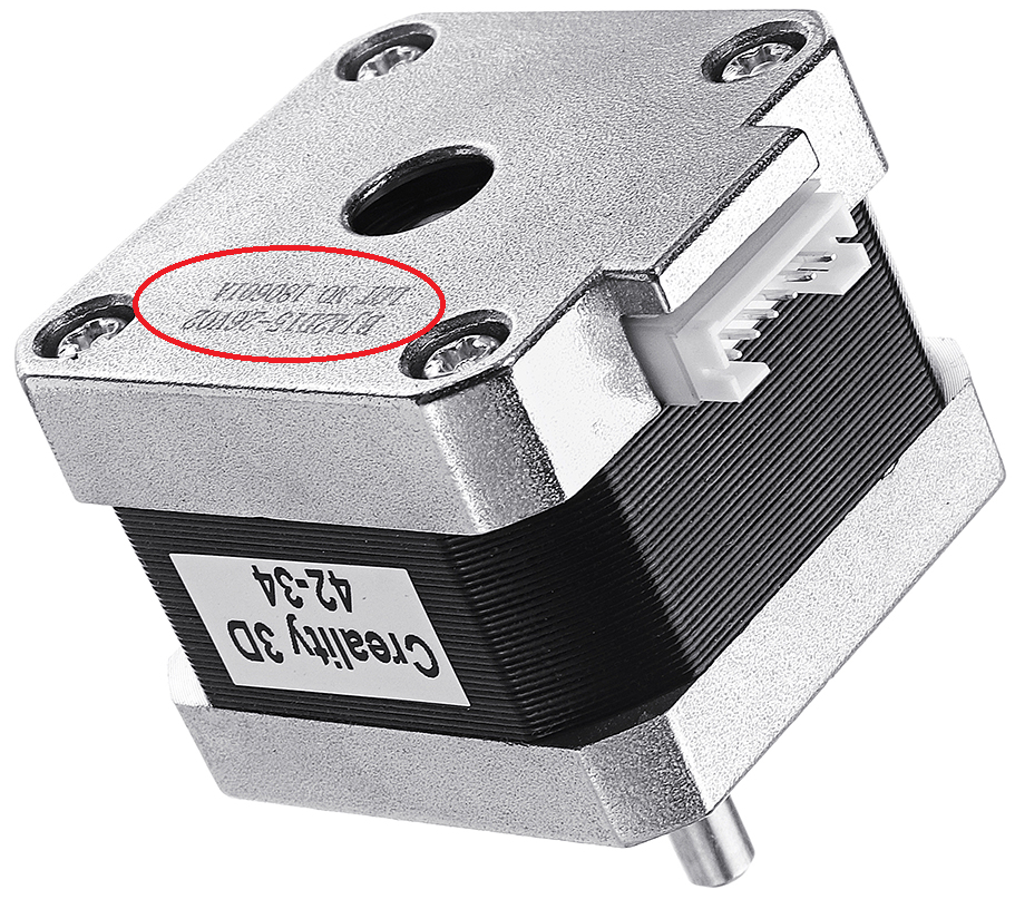

optik8 Posté(e) Aout 24, 2019 Auteur Partager Posté(e) Aout 24, 2019 (modifié) Bravo fran6p....au cul du moteur il y a BJ42D15-26V02 et LOT N° 181217A Marque: Creality 3D Nom de l'article: Moteur pas à pas RepRap 42 Numéro d'article: 42-34 Angle de pas: 1.8 degrés Tension nominale: 4.83VCourant nominal: 1,5 (A) Vitesse évaluée: 1-1000 (rpm) Couple nominal: 0.4 (NM) Temperatuar ambiant: -20 ℃ ~ + 50 ℃ Longueur: 34mmApplication: imprimante 3D Modifié (le) Aout 24, 2019 par optik8 Lien vers le commentaire Partager sur d’autres sites More sharing options...
yopla31 Posté(e) Aout 24, 2019 Partager Posté(e) Aout 24, 2019 Mes vrefs : Sur la CR10S, tout est en Hanpose avec 4 TMC2208 (un seul extrudeur, pas pour longtemps ). Sur la Ender5, le 2ème extrudeur est piloté par 4988. Son 2208 a pris une séquence de coupures de tension pendant un orage et a rendu l’âme avec la ligne E0 de la carte... Et ça fonctionne bien. Pour VSCode, j'ai des soucis. J'avais réussi à compilé pour mes GT2560, et de nouveau, des erreurs, j'ai repris arduinoIDE. Je devrais recevoir ma SKT Pro avec ses 2209 sous peu (c'est peut-être déjà dans la BAL) et j'aurai peut-être besoin d'aide.... Lien vers le commentaire Partager sur d’autres sites More sharing options...
yopla31 Posté(e) Aout 24, 2019 Partager Posté(e) Aout 24, 2019 il y a 7 minutes, optik8 a dit : Bravo fran6p....au cul du moteur il y a BJ42D15-26V02 et LOT N° 181217A Marque: Creality 3D Nom de l'article: Moteur pas à pas RepRap 42 Numéro d'article: 42-34 Angle de pas: 1.8 degrés Tension nominale: 4.83VCourant nominal: 1,5 (A) Vitesse évaluée: 1-1000 (rpm) Couple nominal: 0.4 (NM) Temperatuar ambiant: -20 ℃ ~ + 50 ℃ Longueur: 34mmApplication: imprimante 3D Tu as de la chance, moi, y avait que dalle !! Lien vers le commentaire Partager sur d’autres sites More sharing options...

fran6p Posté(e) Aout 24, 2019 Partager Posté(e) Aout 24, 2019 il y a 42 minutes, optik8 a dit : Bravo fran6p....au cul du moteur il y a BJ42D15-26V02 et LOT N° 181217A Ça m'arrive d'avoir des éclairs de de génie . Pour les Hanpose (excellents moteurs que je recommande depuis que je les ai trouvés et peu s'en plaignent), avec leur Imax plus important (1,7-2A) tu peux parfaitement les utiliser avec des TMC2208/2209. Il suffira de ne pas les mettre à pleine "puissance", en réduisant de 5-10%, la Vréf. Tu perdras simplement un petit peu de couple . Maintenant comme tu dis, "yapukafokon" . Comme @yopla31, l'a justement rappelé: attention au sens de connexion des pilotes sur la CM (ground sur ground et tout est on). Dernière chose, il me semble me rappeler qu'avec les TMC, le sens de rotation du moteur se trouve inversé ( @Jean-Claude Garnier ) donc à vérifier après compilation. Si c'est le cas, la modification à effectuer dans le Marlin est simple, on passe le sens de true à false ou l'inverse suivant la valeur actuelle. Tiens nous au courant de ton périple et de tes péripéties. 1 Lien vers le commentaire Partager sur d’autres sites More sharing options...

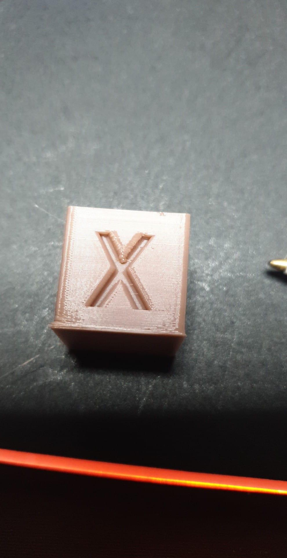

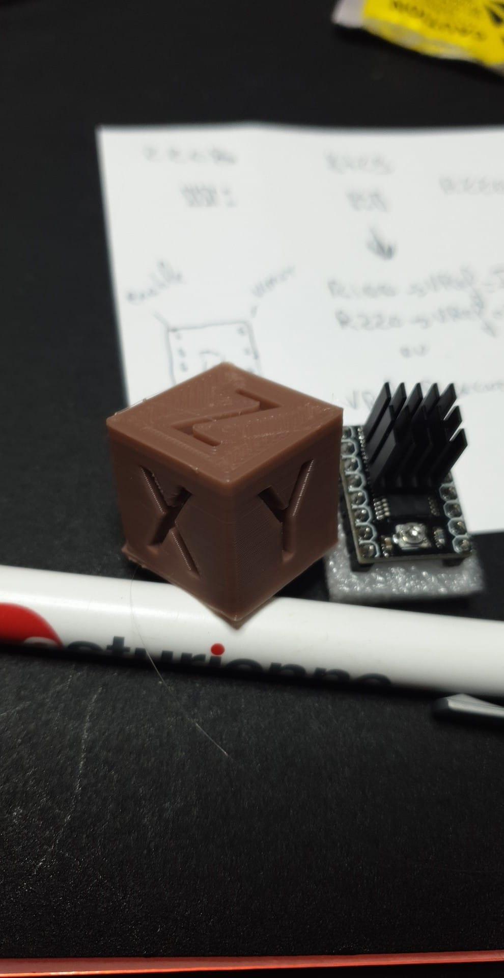

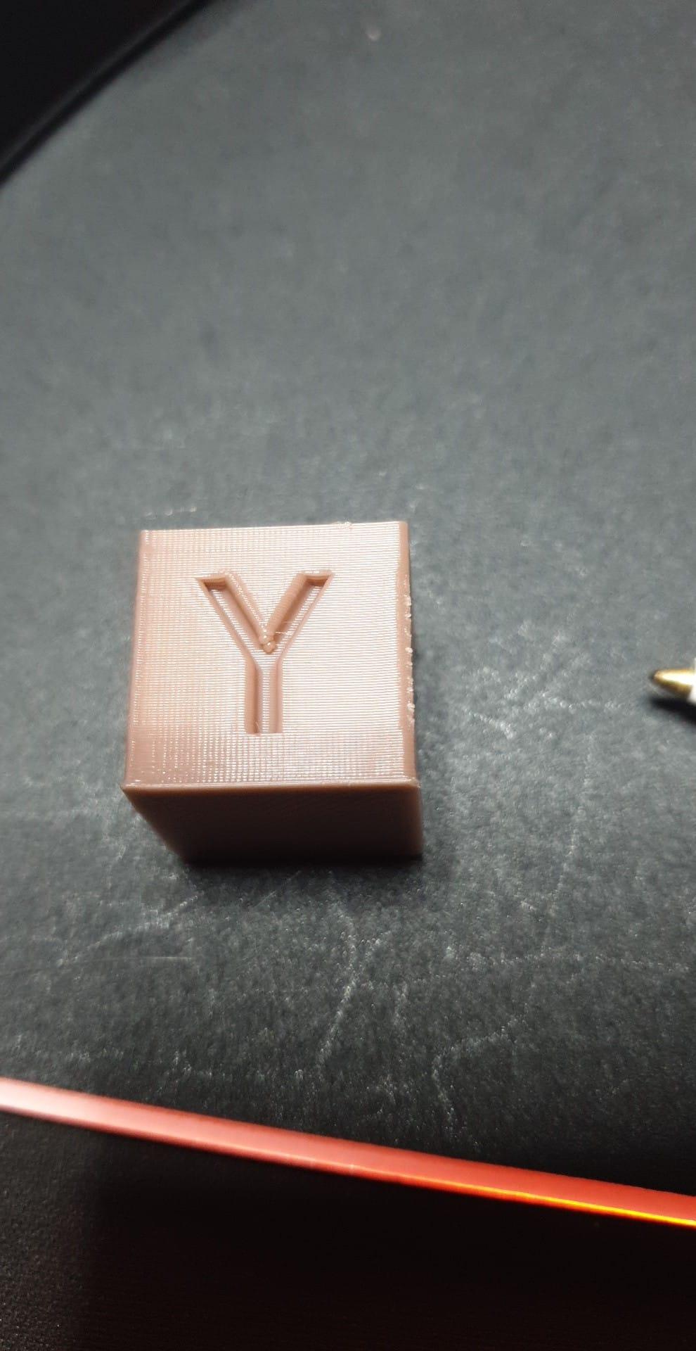

optik8 Posté(e) Aout 24, 2019 Auteur Partager Posté(e) Aout 24, 2019 (modifié) Et voila ils etaient tous a 1.21-22v j'ai mis les 4 a 1.06 c'est simple une fois bien expliqué ! je vais essayer d'imprimer comme ça et si tout va bien je mettrais un LV8729 sur l'extru En ce qui concerne l'extru il me reste un moteur creality JK42HS40-1004A ne faudrait il pas que je le mette a la place de celui que j'ai ? celui ci exactement: https://jkongmotor.en.made-in-china.com/product/qjeElZgdyIWb/China-Factory-Directly-Sell-NEMA-17-Stepper-Motor-42HS40-1004A-02f-with-4-8kg-Cm-1-8degree.html Modifié (le) Aout 24, 2019 par optik8 Lien vers le commentaire Partager sur d’autres sites More sharing options...

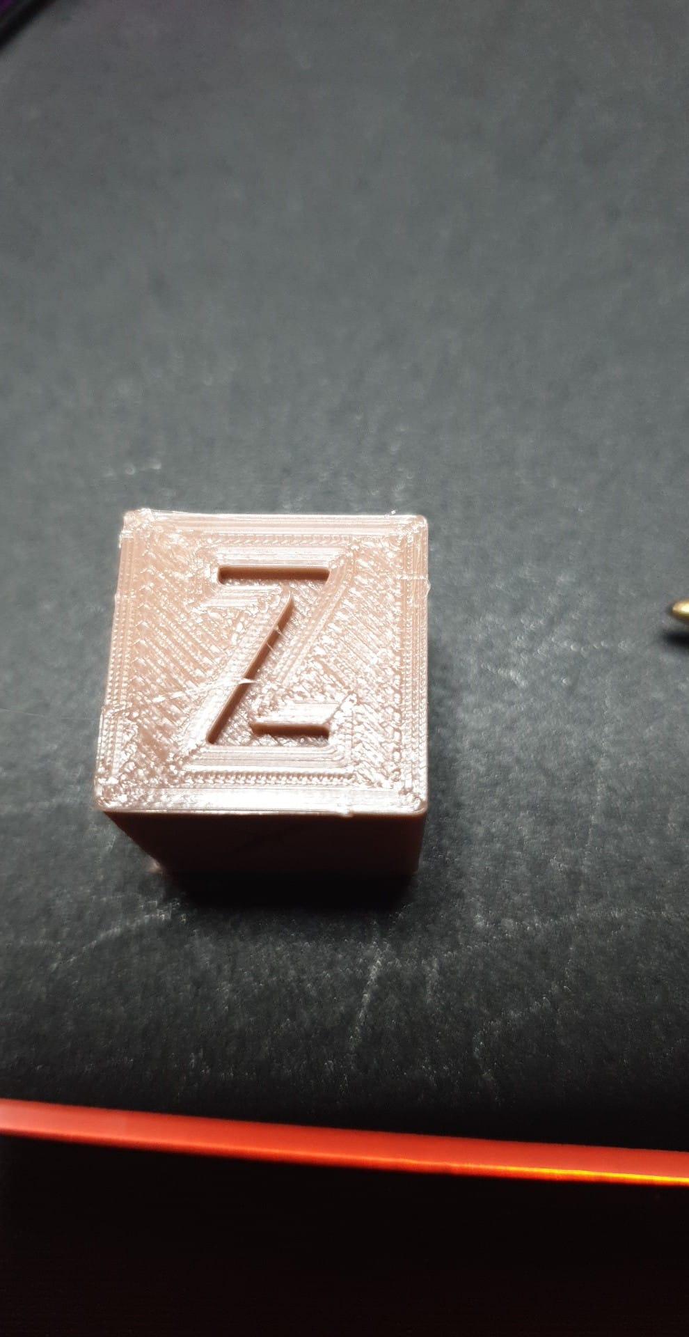

optik8 Posté(e) Aout 24, 2019 Auteur Partager Posté(e) Aout 24, 2019 Et bien ça avance pas mal je viens de faire un ptit cube en pla Qu'en pensez vous ? Lien vers le commentaire Partager sur d’autres sites More sharing options...

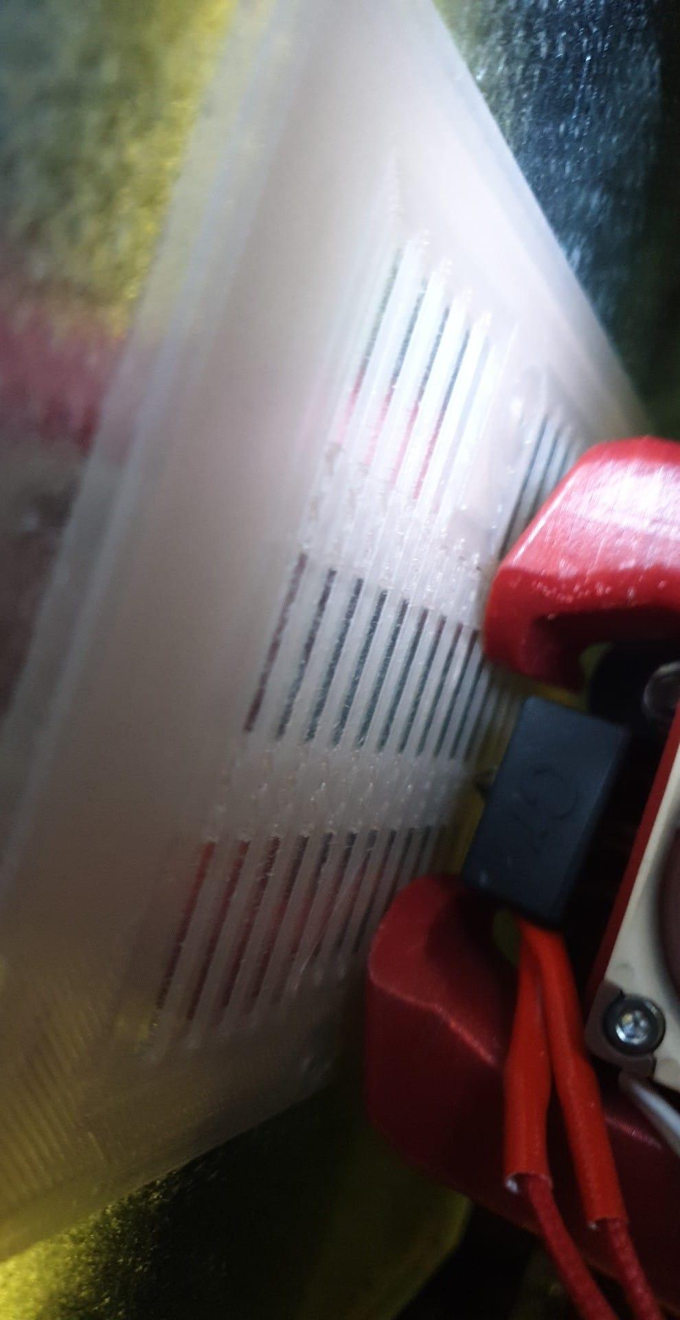

optik8 Posté(e) Aout 24, 2019 Auteur Partager Posté(e) Aout 24, 2019 j'ai lancé une boite pour la SKR....les premières couches sont belle puis l'extru commence a claquer Lien vers le commentaire Partager sur d’autres sites More sharing options...
optik8 Posté(e) Aout 24, 2019 Auteur Partager Posté(e) Aout 24, 2019 extru claque.mp4 Je viens pourtant avant de faire le cube de demonter nettoyer buse radiateur extru complet.... Lien vers le commentaire Partager sur d’autres sites More sharing options...
