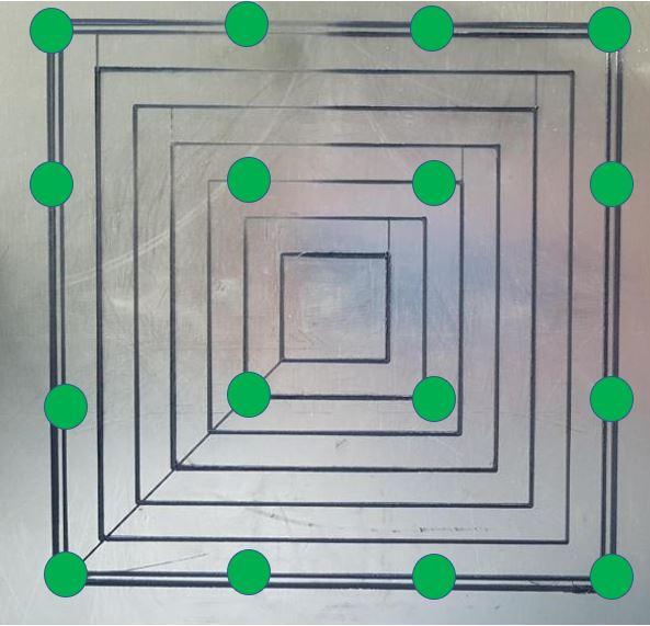

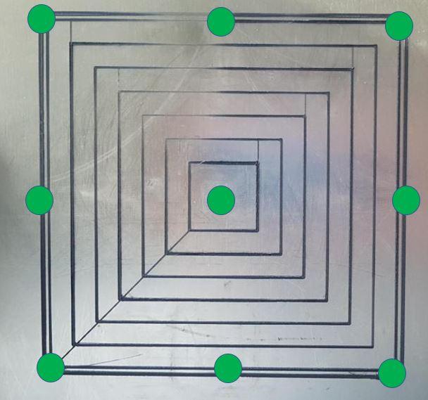

Catlord Posté(e) Aout 21, 2019 Partager Posté(e) Aout 21, 2019 Bonjour, j'ai installé un BLTOUCH sur mon UMO+ qui fonctionne bien : detection Z end stop ok, procédure de mesure du lit en 9 points ok. je fait systématiquement un G29 avant chaque impression , cela prends moins d'une minute. j'ai noté hier une disparité dans une couche initiale et j'ai lancé un test de nivellement ( impression de carré concentrique en 1 couche) et j'ai pu voir ce que vous voyez sur la photo jointe. On constate que dans la partie haute du plateau (en haut sur la photo) la buse se rapproche trop du plateau. Cela m'amène à penser qu'il n'y a pas de compensation effectuée Qu'en pensez vous ? Y'a t il une instruction autre que le G29 pour que cette compensation soit prise en compte ? Merci z'à vous note: mon UMO+ est configurée pour imprimé du XT CF20, si vous voulez quelques tuyaux,n'hésitez pas Lien vers le commentaire Partager sur d’autres sites More sharing options...

Catlord Posté(e) Aout 21, 2019 Auteur Partager Posté(e) Aout 21, 2019 Bonjour Miserovitch, La UMO+ c'est l'ultimaker originale + (lit chauffant, pt100, carte mère UM2) Le firmware est un marlin modifié pour prendre en compte les paramètres de l'UMO (dimensions du lit, T° max, etc...) A priori, si le BLtouch réagit bien aux commande G29 ou encore G29 V4 T P3 et que pronterface me sort des coordonnées de relevé du lit, c'est que ça devrait être pris en compte non ? Ca m'ennuie quand un truc ne fonctionne pas au poil mais en attendant , j'ai fait un réglage du lit au mieux avec une visualisation des défauts du lit :http://lokspace.eu/3d-printer-auto-bed-leveling-mesh-visualizer/ Lien vers le commentaire Partager sur d’autres sites More sharing options...
miserovitch Posté(e) Aout 22, 2019 Partager Posté(e) Aout 22, 2019 Bonjour, En effet si la carte renvoie le résultat des mesures suite au G29 c'est que c'est activé dans le firmware. Dans le doute tu peux faire un M502 avant le G29 pour être sûr de charger les paramètres du firmware et non des ajustements qui resteraient dans l'eeprom. Le défaut étant très localisé il est possible également qu'avec 9 points (grille 3x3) la "bosse" ne soit pas détectées. Essayes avec une grille 4x4, le BLtouch devrait tomber sur le défaut. Cdt LC Lien vers le commentaire Partager sur d’autres sites More sharing options...

Snakesrules Posté(e) Aout 23, 2019 Partager Posté(e) Aout 23, 2019 Bonjour , regardes à tout hasard dans ton gcode de demarrage si tu n'as pas un M420 S0 qui traine , ca inhibe la compensation . Sinon pour tester , tu peux essayer dans ton gcode mettre un M420 S1 juste après le G29 , et tu regardes quand tu imprimes ton pattern de test si l'axe Z bouge ou pas. Lien vers le commentaire Partager sur d’autres sites More sharing options...
Christian Jouve Posté(e) Septembre 12, 2020 Partager Posté(e) Septembre 12, 2020 Le 22/08/2019 at 05:10, miserovitch a dit : Essayes avec une grille 4x4, le BLtouch devrait tomber sur le défaut. bonjour, comment paramétrer cela....je débute merci. Lien vers le commentaire Partager sur d’autres sites More sharing options...
Christian Jouve Posté(e) Septembre 12, 2020 Partager Posté(e) Septembre 12, 2020 j'ai trouvé la commande : G29 P4 ; 4x4 matrix Lien vers le commentaire Partager sur d’autres sites More sharing options...
