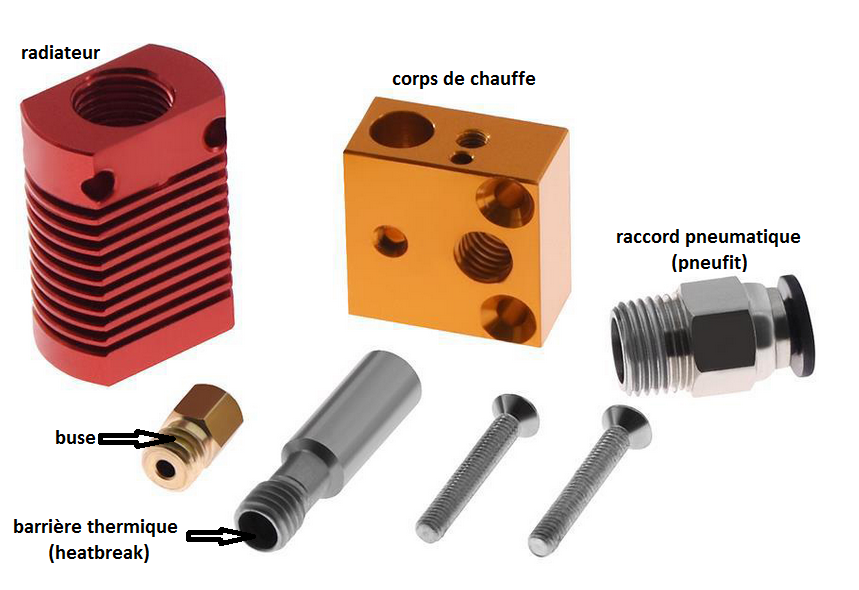

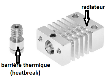

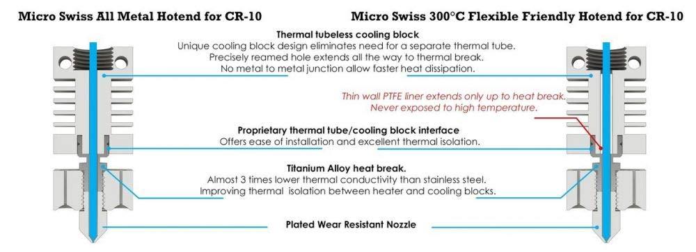

fran6p Posté(e) Aout 27, 2019 Partager Posté(e) Aout 27, 2019 Il y a 3 heures, Pixel3D a dit : mais j'ai repercé le radiateur en aluminium à la taille du tube pour qu'il aille jusqu'au bout. Désolé je n'ai pas compris de quoi tu parles . Voici deux têtes d'apparence semblable mais dont l'utilisation pour l'une demandera une rétraction faible (moins de 3 mm) tandis que l'autre aura besoin d'une rétraction plus importante (> 5 mm): A droite, tu as les différents éléments qui composent une tête Creality (CR10, Ender 3/4/5... Pas les CR10S pro ni CRX). Manquent juste la cartouche de chauffe et la thermistance. La barrière thermique (heatbreak) permet de laisser passer le tube PTFE jusqu'au contact de la buse. La buse et la barrière thermique sont vissées l'une contre l'autre dans le corps de chauffe. A gauche, la pseudo Micro Swiss, le PTFE s'arrête dans le radiateur en haut du radiateur (voir éclaté de la tête ci-dessous). Le PTFE maintenu par le raccord pneumatique ne descend que d'environ 1 cm. Ensuite le radiateur est percé au diamètre de 2 mm pour guider le filament qui passe ensuite dans la barrière thermique puis va à la buse. C'est ce qu'on appelle une tête "full métal" Serait-ce celui-ci que tu aurais réalésé (le "radiateur")? Si c'est le cas, tu viens de réinventer la Micro Swiss "300°C flexible friendly" (celle de droite ci-dessous), j'en ai une (remisée dans un tiroir), je n'ai jamais réussi à l'utiliser sur ma CR10 malgré des essais nombreux de rétractions: colmatage sur colmatage avec du PLA. D'ailleurs le fabricant n'en propose plus à la vente (il doit probablement y avoir des raisons ). L'important est que tu arrives à nouveau à imprimer sans colmatage (pourvu que ça dure ). 1 Lien vers le commentaire Partager sur d’autres sites More sharing options...
Pixel3D Posté(e) Aout 27, 2019 Auteur Partager Posté(e) Aout 27, 2019 @fran6p Merci beaucoup pour toutes ces informations ! Oui c'est celui là que j'ai repercé : Il y a 1 heure, fran6p a dit : C'est ce qu'on appelle une tête "full métal" Serait-ce celui-ci que tu aurais réalésé (le "radiateur")? Finalement les problèmes sont vite revenus... Alors pour l'instant je vais mettre cette tête de côté et reprendre l'ancienne. Jusqu’à ce que j'achète une tête de Creality (CR10, Ender 3/4/5). Merci ! Lien vers le commentaire Partager sur d’autres sites More sharing options...
