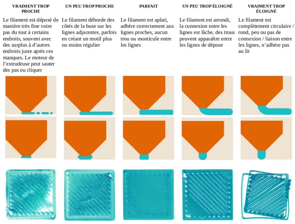

fran6p Posté(e) Aout 28, 2019 Partager Posté(e) Aout 28, 2019 Avec une buse de 0,4 mm, en utilisant une hauteur de couche de 0,4 mm, le filament qui se dépose sur le plateau est de forme cylindrique ! Je m'étonne d'ailleurs que tu aies réussi à imprimer une pièce . Pour le filament tienne il faut qu'il soit plus ou moins écrasé (une surface "plane" a plus d'accroche qu'une simple ligne ). Extrait de mon tutoriel,: vois-tu la différence entre la troisième colonne et la cinquième (on n'est pas dans un film d'espionnage ) ? Comme la dit mon vdd (expression honteusement volée à @gisclace ), la hauteur de couche est corrélée (même si ce n'est pas écrit dans le marbre) au diamètre de la buse dans un intervalle de 20/80% d'icelui, soit pour une buse de 0,4 (0,8 à 0,32 mm). Dernière chose, en utilisant une hauteur de première couche plus importante que le reste des autres couches, tu risque d'obtenir ce qu'on appelle un "pied d'éléphant" à la base de ta pièce imprimée. Lien vers le commentaire Partager sur d’autres sites More sharing options...
