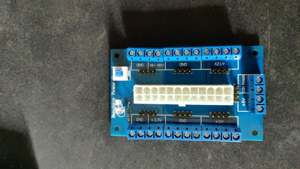

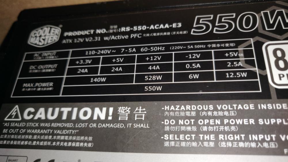

totorus Posté(e) Aout 26, 2019 Partager Posté(e) Aout 26, 2019 Bonjour à tous. J'ai comme projet d'utiliser une alimentation de PC pour mon caisson afin d'alimenter mon imprimante ainsi que mon PI3 avec écran tactile, les ventilateurs 12V et une rampe de LED en 12V également. Voilà les caractéristiques de mon alimentation: Comme je n'ai pas envie de couper les fils de l'alimentation, j'ai acheté cette carte sur amazon : Et pour faire les connexions j'ai acheté ces rampes pour le 12V. Dans l'idée je voudrais rassembler toutes les sorties 12V de la carte d'alimentation sur une entrée de la rampe bleue et tous les GND sur une seule entrée de la rampe noire. Ensuite je sortirais les alimentations du bed, de la buse, de la carte mère etc... depuis ces deux rampes. Mais comme je suis une buse en électricité et que je n'ai pas envie de tout cramer je préférerais avoir votre avis sur ce montage. Est ce que rassembler les 12V et les GND en un seul point ne pose pas de problème ? Pensez-vous que les connecteurs de la carte branchée sur l'alimentation pourront supporter les ampérages demandés par l'imprimante ? Merci d'avance pour vos réponses! Lien vers le commentaire Partager sur d’autres sites More sharing options...

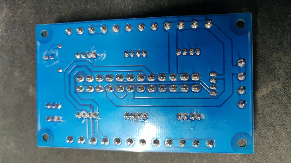

fran6p Posté(e) Aout 26, 2019 Partager Posté(e) Aout 26, 2019 il y a une heure, totorus a dit : Pensez-vous que les connecteurs de la carte branchée sur l'alimentation pourront supporter les ampérages demandés par l'imprimante ? Aucune idée. Avec une photo du dessous des PCB de tes deux adjonctions peut-être? On pourrait alors voir la largeur des pistes cuivrées. Lien vers le commentaire Partager sur d’autres sites More sharing options...
totorus Posté(e) Aout 26, 2019 Auteur Partager Posté(e) Aout 26, 2019 Merci de me répondre @fran6p Voilà la photo de l’arrière du PCB. Les connecteurs 12V sont en bas à droite sur la photo. Les pistes à cet endroit font 3 mm et les plus grosses au centre font 4 mm. Lien vers le commentaire Partager sur d’autres sites More sharing options...
fran6p Posté(e) Aout 26, 2019 Partager Posté(e) Aout 26, 2019 @Janpolanton Qu'en penses-tu ? Les pistes sont-elles dimensionnées? Lien vers le commentaire Partager sur d’autres sites More sharing options...
Framemanager Posté(e) Aout 26, 2019 Partager Posté(e) Aout 26, 2019 (modifié) Perso, je ne suis pas sûr que ton alim PC ... démarrera tout simplement ... car normalement elle est commandée par la carte mère PC (voir grande broche rectangulaires et les deux petites carrées) pour fonctionner! Essaies, branches là à vide et elle ne démarrera pas, j'ai déjà essayé ! Peut être avec ta PCB ? A voir Modifié (le) Aout 26, 2019 par Framemanager Lien vers le commentaire Partager sur d’autres sites More sharing options...
Titi78 Posté(e) Aout 26, 2019 Partager Posté(e) Aout 26, 2019 Bonjour Ce type de carte permet de substituer le processeur pour démarrer l alimentation. En modelisme on utilise les alimentations pc pour les chargeurs lipo Le fait de mettre plusieurs fils ensemble est déjà fait sur la carte car les bornes sont pontées Cela permet d'utiliser plusieurs fils en fonction de la puissance a utiliser Lien vers le commentaire Partager sur d’autres sites More sharing options...
totorus Posté(e) Aout 26, 2019 Auteur Partager Posté(e) Aout 26, 2019 Bonsoir à tous. @Framemanager Pour ce qui est de démarrer aucun souci. J'ai branché la carte et il y a un bouton qui lance l'alim. C'est aussi pour ça que je l'ai choisie. @Titi78 Si j'ai bien compris je n'ai que 4 bornes 12V sur la carte car toutes celles de l'alimentation sont pontées par la carte. Donc les 44 ampères du 12V seront sur ces 4 sorties. J'ai bon? Lien vers le commentaire Partager sur d’autres sites More sharing options...
Janpolanton Posté(e) Aout 26, 2019 Partager Posté(e) Aout 26, 2019 Il y a 2 heures, fran6p a dit : Qu'en penses-tu ? Les pistes sont-elles dimensionnées? Non, elle ne sont pas suffisamment larges. Pour une intensité de 15A en ne dépassant pas une élévation de 30°C des pistes (soit 55°C à 25°C de température ambiante) il faudrait au minimum une largeur de pistes de 6.5mm Voir ce calculateur en ligne... colonne couches externes à l'air libre. 1 Lien vers le commentaire Partager sur d’autres sites More sharing options...

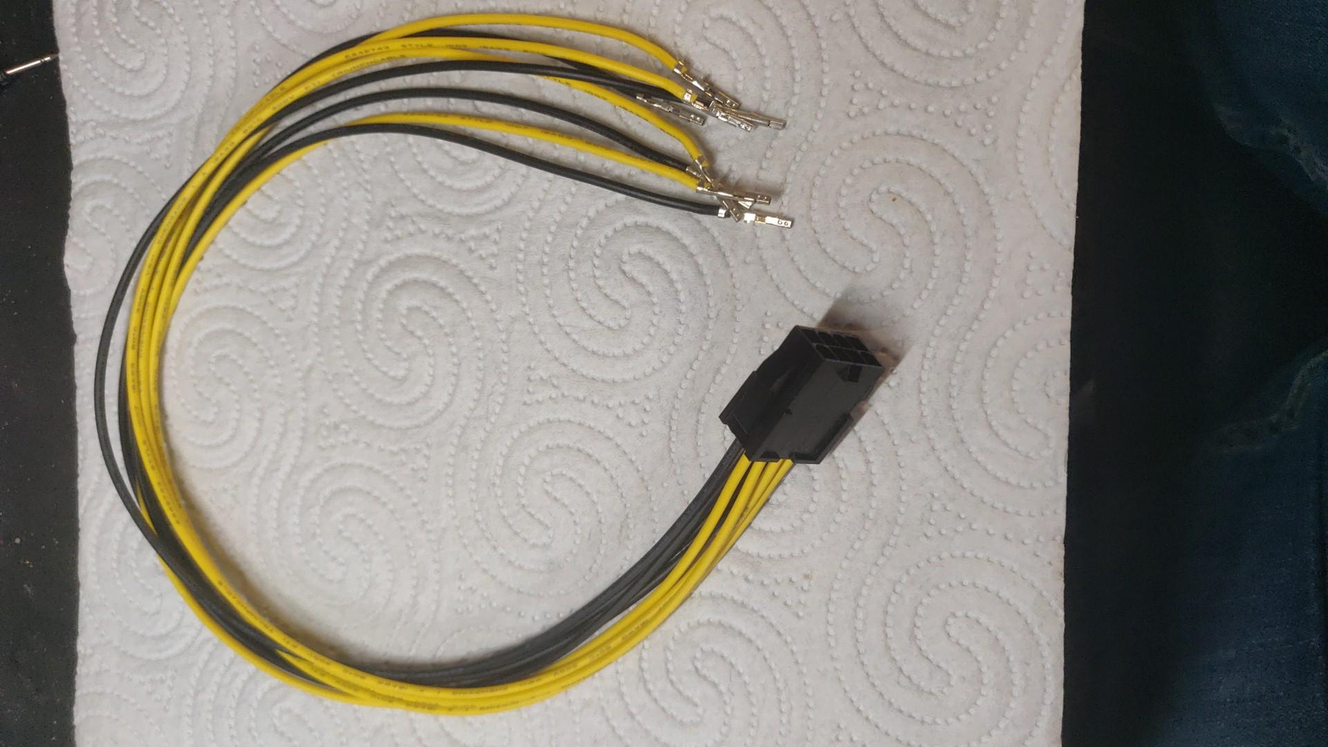

Tircown Posté(e) Aout 26, 2019 Partager Posté(e) Aout 26, 2019 (modifié) Tu n'as qu'un rail 12V capable de sortir 44A, donc de ce coté pas de soucis encore faut-il utiliser la bonne section de câble. Chaque fil est du 18 AWG et un seul ou deux ne supporteront pas tout. Normalement tu as un câble EPS 8pins destiné normalement à l'alimentation du processeur et à brancher sur la carte mère (à ne pas confondre avec les 8pins pour les cartes graphiques). Si c'est une alimentation non ou semi modulaire, il sort avec le 24pins, sinon c'est un connecteur à l'arrière. Ce câble EPS contient 4x 12V et 4x GND, il faut les regrouper et avec ça t'es tranquille pour alimenter ton imprimante. Tes ventilateurs et leds peuvent aller sur ta petite carte bleue. Dans ce gros câble 24pins tu as un fil vert, PS_ON qui lorsqu'il est shunté avec un GND démarre l'alimentation. C'est ce que fait ton bouton. Sans ça l'alimentation est en standby et rien n'est alimenté sauf le fil violet du 24pins, nommé +5VSB (pour standby). Dans ton cas tu peux tirer 2.5A max de ce +5VSB, suffisant pour un raspberry par exemple s'il n'y a pas trop de périphériques branchés dessus. Modifié (le) Aout 26, 2019 par Tircown 1 Lien vers le commentaire Partager sur d’autres sites More sharing options...

totorus Posté(e) Aout 30, 2019 Auteur Partager Posté(e) Aout 30, 2019 Bonjour à tous. @Tircown et bien justement j'ai acheté une rallonge dont j'ai retiré les connecteurs à un bout et branché les 4 jaunes sur une bornes de ma barrette positive et pareil pour les noirs sur la barrette négative. Là je vais faire les branchements sur l'imprimante et tester ce que ça donne. Pour le pi j'ai une alimentation 5V 6.5A en raildin et je sors deux câbles USB. Un pour le PI et un pour l'écran tactile 7 pouces. Avec ça pas de soucis de low voltage et je peux le laisser brancher en éteignant l'imprimante. Sur le PI j'ai branché une cartes 8 relais alimentée par le PI que je commande avec le plugin Enclosure pour gérer le ventilo du caisson (allumage à partir de 27°C pendant les print) et la lumière (allumage et extinction en début et fin de print). La température et l'humidité sont relevés par un capteur DHT22. J'attends un relais 220V 20A (un peu gros en ampérage mais pas cher donc...) qui me servira à allumer et éteindre l'imprimante depuis enclosure à partir de ma carte relais. Une fois que tout fonctionnera je changerais la carte mère par une Bigtreetech SKR pro V1.1 avec TM2208 UART qui devrait arriver d'ici 1 ou 2 semaines. Ca fait pas mal de boulot mais c'est aussi ce qui me plaît avec l'impression 3D. Y'a toujours un truc à bidouiller, améliorer Lien vers le commentaire Partager sur d’autres sites More sharing options...

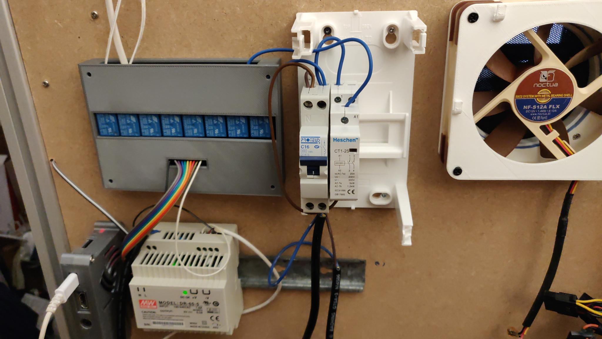

totorus Posté(e) Aout 31, 2019 Auteur Partager Posté(e) Aout 31, 2019 Bon on avance! J'ai connecté l'alimentation sur la carte avec du 2 mm² et j'ai fait un print d'une heure. Aucune chauffe au niveau du câblage et de l'alimentation. Reste plus qu'a brancher mon relais de puissance pour couper le jus depuis octoprint et ce sera terminé. Lien vers le commentaire Partager sur d’autres sites More sharing options...

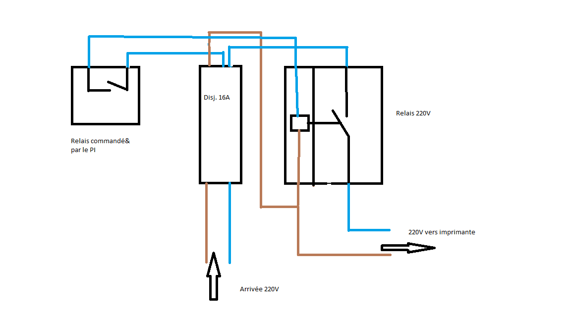

totorus Posté(e) Septembre 4, 2019 Auteur Partager Posté(e) Septembre 4, 2019 Bonsoir à tous. @Titi78 C'est intéressant mais je préfère la solution avec le Raspberry. Je viens d'ailleurs de la mettre en place à l'instant. J'ai mis un disjoncteur en 16A et un relais 20A entre l'arrivée du jus et l'alimentation. La phase du relais est gérée par un relais de mon Raspberry et je peux donc allumer et éteindre l'imprimante à partir d'octopi. J'ai réglé le relais du Raspberry pour qu'il coupe l'alimentation de l'imprimante 5 minutes après la fin du print. Ca laisse le temps à la buse de descendre en température tout en ayant sa ventilation active et ça évite que le filament fonde au niveau du heatbreak. A gauche vous avez le Raspberry connecté à l'alimentation rail din 5V. Elle alimente également la carte 8 relais qui est reliée au Raspberry. La carte 8 relais est raccordée au Raspberry directement sur les GPIO. Sur celle ci vous avez de gauche à droite: - Le relais de la lumière (il a son propre transfo 24V) - Le relais du ventilo (l'alimentation 12V est fournie par la petite carte citée au début du post) -Le relais du relais () 220V A droite de la boîte à relais j'ai mis une boite pour la gestion du 220V (j'aime bien séparer les éléments de tension différentes). Le 220V arrive sur le disjoncteur puis la phase va sur le relais de la carte 8 ports et reviens vers la bobine du relais 220V. L'alimentation de PC est branchée sur le relais avec la phase en coupure. Le neutre lui est repiqué en sortie du disjoncteur En gros c'est câblé comme ça (désolé pas pu faire mieux avec paint). Maintenant me reste plus qu'à ranger les câbles proprement et le caisson sera terminé Lien vers le commentaire Partager sur d’autres sites More sharing options...
Janpolanton Posté(e) Septembre 5, 2019 Partager Posté(e) Septembre 5, 2019 Hello Et ben, tu rigoles pas toi! Ton disjoncteur 16 A ne fera jamais le job .... Ton installation ne tirant tout au plus qu'environ 2 A, ta protection est surdimensionnée. Lien vers le commentaire Partager sur d’autres sites More sharing options...
totorus Posté(e) Septembre 5, 2019 Auteur Partager Posté(e) Septembre 5, 2019 (modifié) Salut @Janpolanton Je sais plus où j'ai lu que l'ampérage tourne plus aux alentours des 10A en pointe. D'où le 16A. On m'aurait menti? En plus quand je regarde l'alimentation d'origine de la CR10S je vois 12V 30A. Je pensais même être pas assez haut avec mon 16A. Modifié (le) Septembre 5, 2019 par totorus Précision Lien vers le commentaire Partager sur d’autres sites More sharing options...
Tircown Posté(e) Septembre 5, 2019 Partager Posté(e) Septembre 5, 2019 C'est 30A à 12V = 360W. En 230V ça représente environ 1,56A. Lien vers le commentaire Partager sur d’autres sites More sharing options...
totorus Posté(e) Septembre 5, 2019 Auteur Partager Posté(e) Septembre 5, 2019 Ha... Donc en fait il sert vraiment à rien. Du coup je devrais mettre quoi d'aprés vous ? Un 2A ? J'avoue que je suis un peu perdu dès qu'on parle d'électricité. Lien vers le commentaire Partager sur d’autres sites More sharing options...
Tircown Posté(e) Septembre 5, 2019 Partager Posté(e) Septembre 5, 2019 (modifié) Je mets des fusibles sur les 12V/24V, donc après l'alimentation. Rien avant. Certaines cartes en ont d'office, parfois amovibles sous forme de mini fusibles automobiles ou parfois soudés et réarmables comme pour la Ramps. Edit: normalement il a déjà un fusible rapide 250V dans l'alimentation. Modifié (le) Septembre 5, 2019 par Tircown Lien vers le commentaire Partager sur d’autres sites More sharing options...
