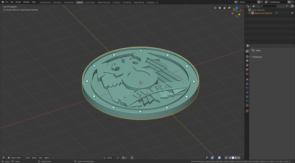

Voici à quoi ressemble ma pièce 🤩

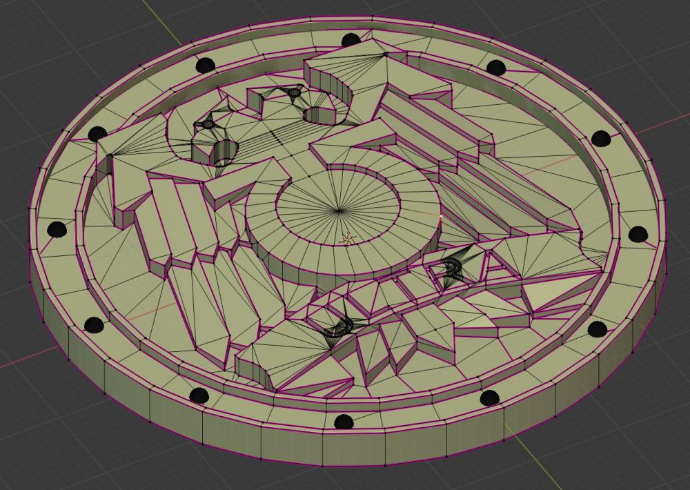

Voici le maillage low_poly :

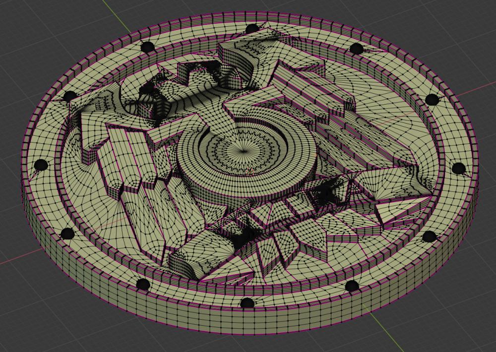

Voici le maillage high_poly (en appliquant un subdivision surface afin de smoother un peu ma piece et attenuer les angles trop marqués) :

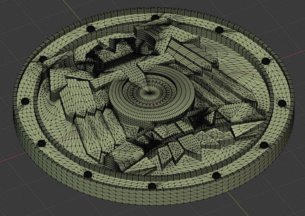

Et voici le maillage une fois converti en STL :
Cela vous semble t'il correcte ou il y a trop de subdivision sur une surface plane ? Comment l’améliorer ? Ou les performances ainsi sont suffisantes pour une impression de qualité ?

Difficile de répondre sans connaître l'échelle finale.
Un objet imprimé à 2 cm de large demandera moins de poly que le même de 20 cm.
D'ailleurs… est-ce un emblème Ultramarine ? 😛
À vu de nez, vu le maillage du lettrage et des yeux, je dirais que le low_poly est suffisant (et beaucoup trop élevé avec le subsurf, du coup).
Mais si la pièce finie est grosse, les cercles risquent de paraître un poil orthogonales.

Mon low_poly est modélisé afin d’être le plus propre possible, j'y applique un subdivision surface afin de lisser les formes arrondis pour éviter le coté orthogonal effectivement mais du coup le lettrage devient très dense. Cela pose t'il un problème ?
Y'a t'il une technique afin de ne pas appliquer trop de maillage sur certaine zones ? La seul technique que je connaisse est sur le low poly de marquer les pli dur avec SHIFT + E afin de conserver des angles dur en appliquant mon modifier.

Le seul soucis que je vois avec le subdivision c'est la ram utilisée en plus alors que les vertices sotn dans le même plan.
Une surface sur laquelle on fait 1 subdivide se trouve divisée en 4 alors qu'on pourrait ne le faire que sur un axe et donc n'aboutir qu'à 2 surfaces.
C'est pas hyper critique une fois la pièce finalisée. Plus chiant si tu dois encore retoucher.

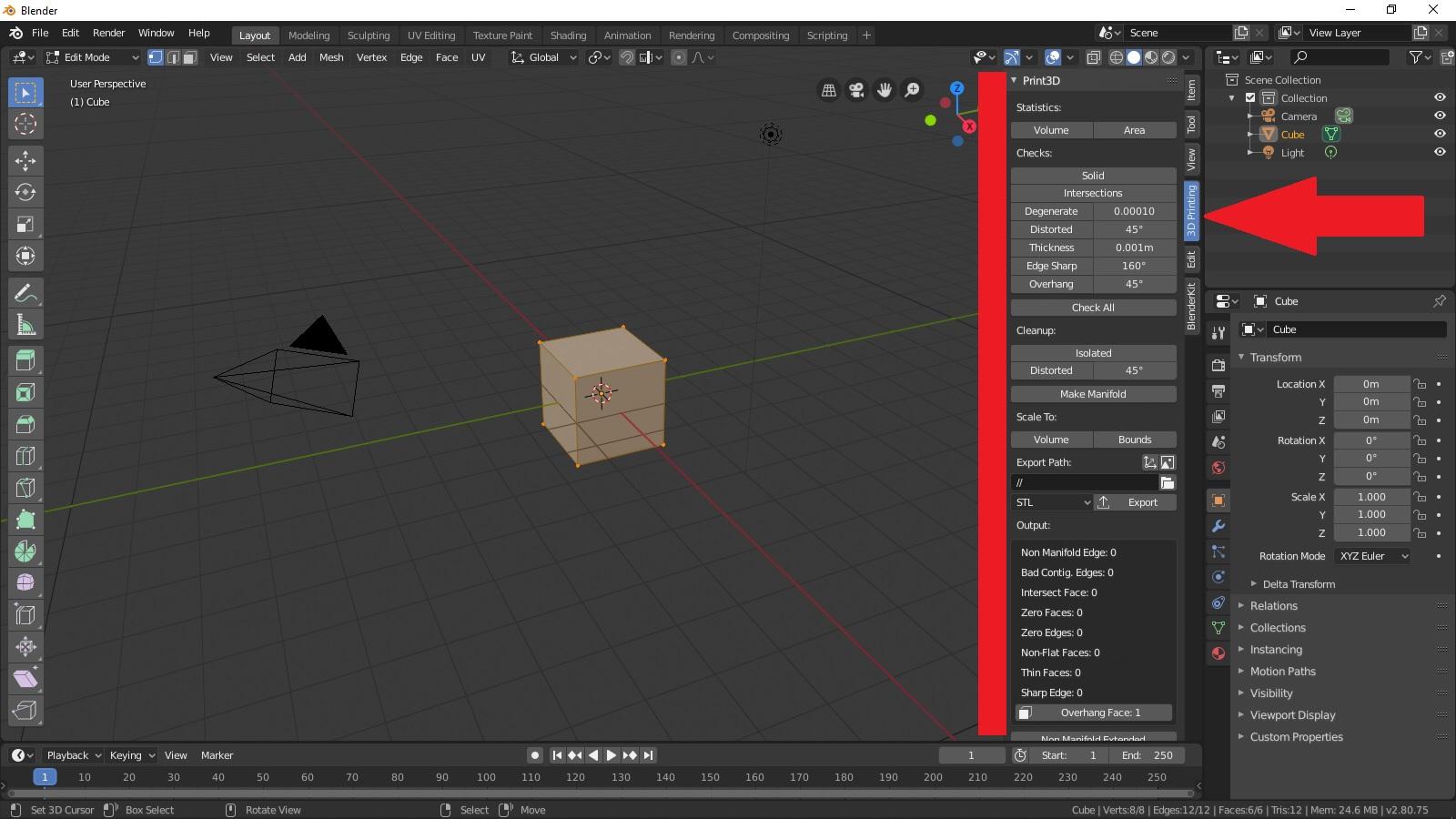

J'imagine que tu connais le menu 3DPrinting qui permet de vérifier la pièce en vu d'une impression future?

Et n'oublis pas sur Blender3d t'as le module 3dprinting qui va te permettre de faire un check sur ton maillage et de voir d'éventuelles erreurs et les corrigés
