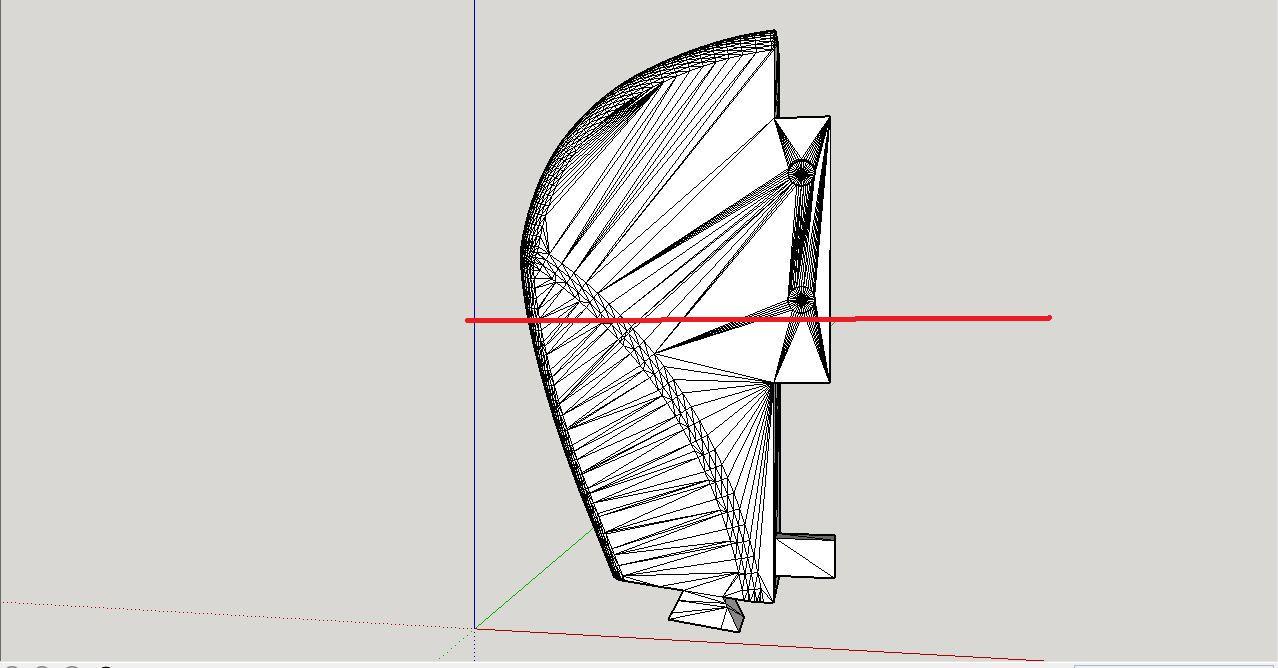

Guillaume3D Posté(e) Aout 27, 2019 Partager Posté(e) Aout 27, 2019 Hello, Tout est dans le titre ! J'essaye de couper ce fichier en deux (dans le sens de la longueur) depuis SketchUp mais je n'y arrive pas... J'ai installé deux plugin, mais soit je ne suis pas doué soit ils ne marchent pas, une âme pourrait-elle se dévouer ? Voici une image pour aider à comprendre: La coupe se ferait à la moitié de la pièce, juste en dessous du trou et j'aimerais avoir les deux fichiers, celui de la moitié inférieur et celui de la moitié supérieur Voici le fichier: CG BAS 850.STL S'il vous plait, merci ! PS: Je sais qu'il existe des logiciels très bien pour faire ce genre de chose, mais sous Windows Vista et sous un compte sous contrôle parental, ça être difficile Lien vers le commentaire Partager sur d’autres sites More sharing options...

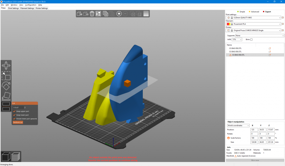

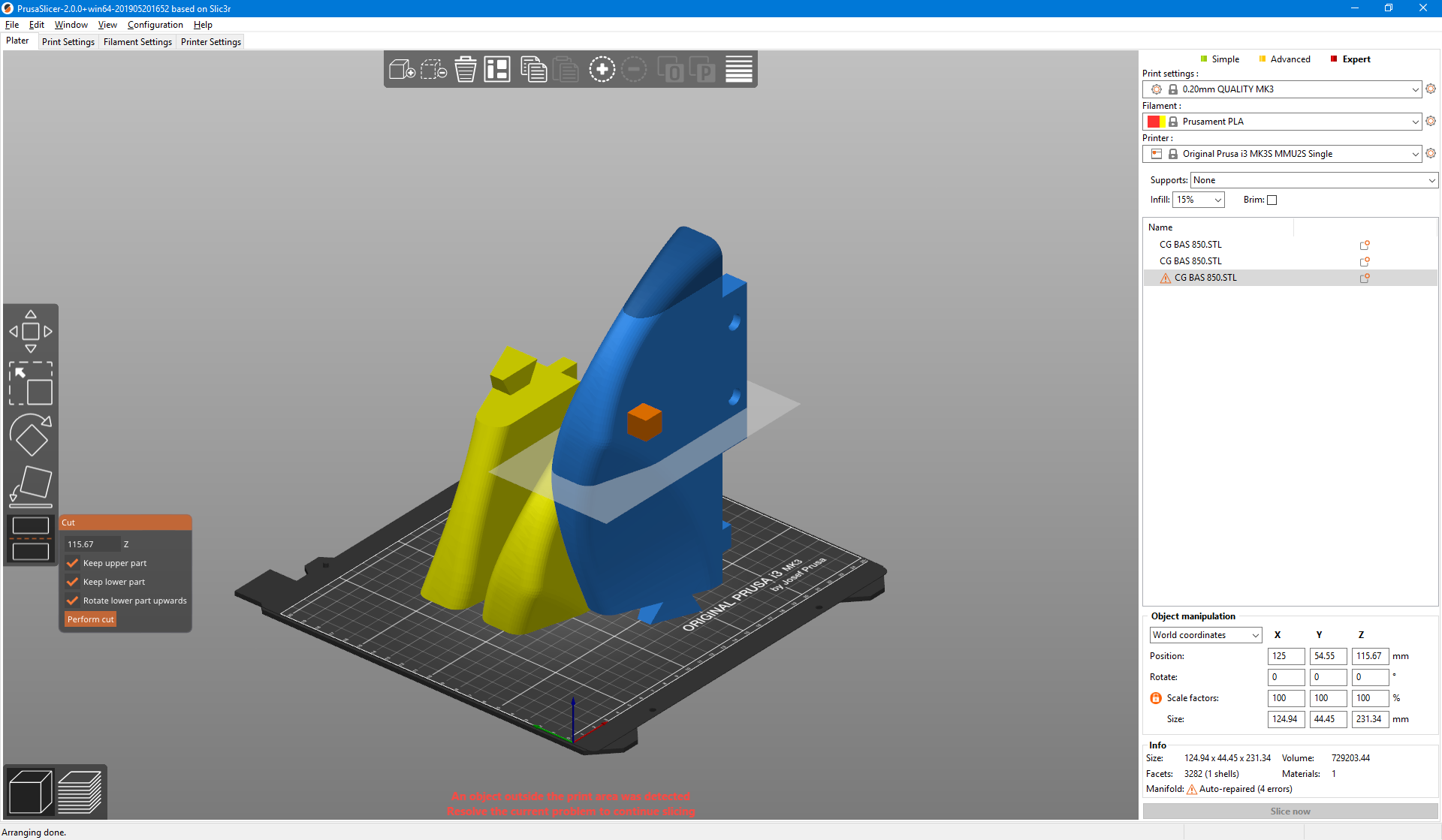

Kachidoki Posté(e) Aout 27, 2019 Partager Posté(e) Aout 27, 2019 Un logiciel très bien, PrusaSlicer Il y a une fonction cut, puis export as STL. CG BAS 850 DOWN.stlCG BAS 850 UP.stl Lien vers le commentaire Partager sur d’autres sites More sharing options...

Guillaume3D Posté(e) Aout 27, 2019 Auteur Partager Posté(e) Aout 27, 2019 Merci beaucoup @Kachidoki ! Après t'es sur la dernière version ? Lien vers le commentaire Partager sur d’autres sites More sharing options...
Kachidoki Posté(e) Aout 27, 2019 Partager Posté(e) Aout 27, 2019 @Jean-Claude Garnier Appartement 2807, 28ème étage, en plein milieu. Oh la belle vue (ou plutôt une partie de la vue à 180°) : @Guillaume3D La dernière non alpha / beta oui, mais Slic3r PE le faisait déjà depuis longtemps. Je me demande même si tous les trancheurs ne proposent pas cette fonctionnalité d'office. 1 Lien vers le commentaire Partager sur d’autres sites More sharing options...
Guillaume3D Posté(e) Aout 27, 2019 Auteur Partager Posté(e) Aout 27, 2019 Il y a 2 heures, Kachidoki a dit : @Guillaume3D La dernière non alpha / beta oui, mais Slic3r PE le faisait déjà depuis longtemps. Je me demande même si tous les trancheurs ne proposent pas cette fonctionnalité d'office. Oui, j'ai cherché et j'ai trouvé ! J'y penserais la prochaine fois, merci Lien vers le commentaire Partager sur d’autres sites More sharing options...
