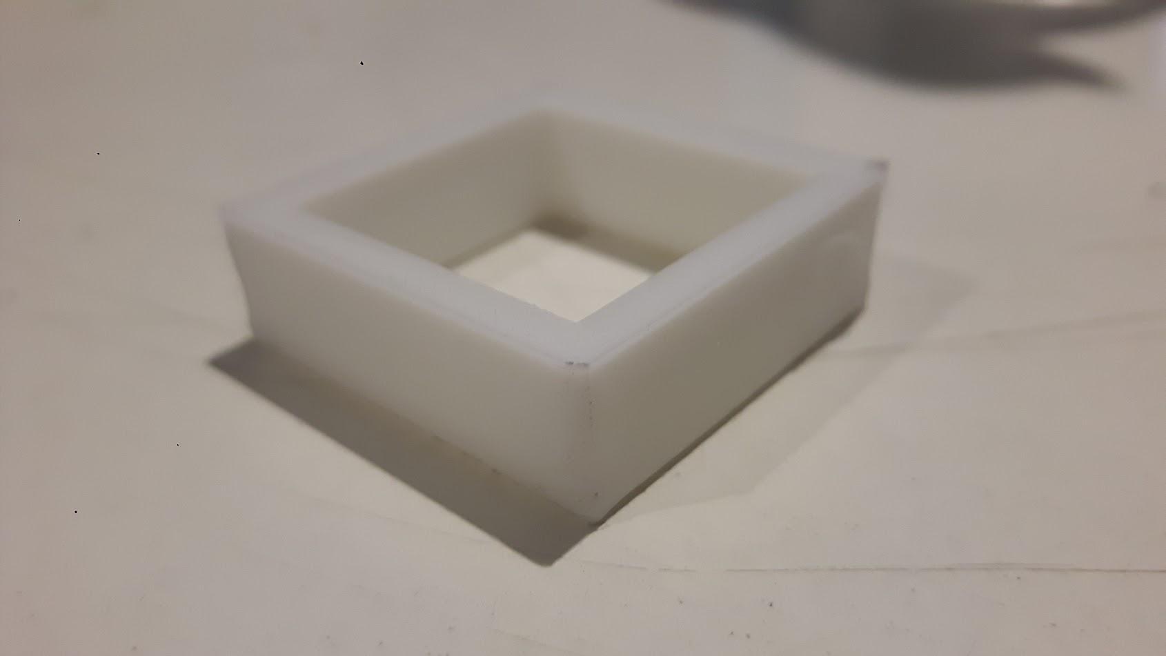

Je viens de recevoir mon alfawise U20 PLUS et j'ai de gros soucis avec.
Avant de lancer mes 1ères impressions j'ai mis à jour le firmware, ajusté la hauteur du plateau et resserré la buse.
Je précise que les courroies ne sont pas détendues (peut être qu'elles sont trop tendues mais je ne pense pas).
Voici la pièce que j'ai tenté d'imprimer :
Voici le résultat de la 1ère tentative d'impression (réglages buse 195°, tapis 60°, ventilation à fond, vitesse 50%. Je ne suis pas resté devant l'imprimante, je n'ai donc rien pu constater) :
J'ai relancé une impression et j'ai remarqué qu'il y avait un "paté" de plastique dans un coin, j'ai filmé un peu avant d'arrêter l'impression.
Quelques secondes après que j'arrête de filmer, l'impression s'est à nouveau complètement décalée, j'ai éteint l'imprimante.
Je n'ai pas entendu de bruit de courroie sautant une dent d'un pignon lorsque ça a décalé... "Un peu comme si c'était l’imprimante qui décidait d'elle même de se décaler".
D’où peuvent venir ces problèmes?
Je n'ai pas beaucoup de PLA donc je ne ne peux pas faire trop de tests pour l'instant.
Merci d'avance pour votre aide!

Quand tu déplaces ton plateau à la main il n'y a pas de points bloquants ?
Ton plateau n'est pas trop prêt du mur ?
Tes excentriques sont bien réglées ?
Tes roues dentées sont bien serrée ?

Bonjour, merci pour ta réponse,
Tout me semble serré et réglé, il y avait un petit point dur sur le plateau mais il disparaît lorsque je débranche son moteur (ça faisait dynamo et envoyait du jus dans les autres moteurs).
Par contre je me suis aperçu que la prise du moteur du 2ème axe Z était débranchée.
Je ne sais pas depuis quand, je pense que c'est le plateau qui a emporté le câble et tiré sur la prise... j'ai rebranché la prise et refais mon câblage, ça ne devrait plus se reproduire.
J'ai lancé une impression je vais voir si mon problème est résolu...
