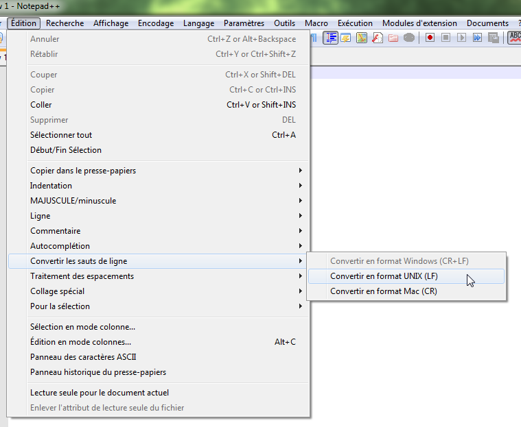

🚩 En fait l'erreur que j'avais fais était d'avoir modifié le fichier etc/fstab directement depuis mon PC sur la carte SD et  Notepad++ comme éditeur ce qui ne fallait surtout pas faire car à priori ça à dû modifier le formatage du fichier et du coup le rendre inutilisable sur le Pi
Voilà pour ceux qui voudront modifier le fstab, le faire directement en Terminal avec la commande "sudo nano /etc/fstab

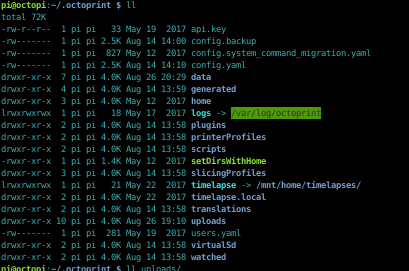

Dans le détail, j'ai:
Le dossier upload qui est local sur la carte uSD
Mon serveur NFS nommé "home" qui exporte son dossier /data/3DPrinting (contenant un dossier nommé timelapses) via la ligne suivante dans le fichier /etc/exports:
/data/3DPrinting        192.168.1.150(async,rw)
192.168.1.150 est l'ip du raspberry
Sur le raspberry, j'ai ensuite la ligne suivante dans le fstab ("home" ou bien l'ip du serveur NFS)
home:/data/3DPrinting/    /mnt/home/        nfs    user,noatime,rw,intr,rsize=8192,wsize=8192
et dans le dossier /home/pi/.octoprint, j'ai le lien timelapse suivant:
créé ainsi:
mv -v /home/pi/.octoprint/timelapse /home/pi/.octoprint/timelapse.local && ln -s /mnt/home/timelapes /home/pi/.octoprint/timelapse
J'ai aussi les logs d'octoprint qui sont montés sur un ramdisk de 20m comme suit:
Dans /etc/fstab:
tmpfs            /var/log/octoprint    tmpfs    defaults,noatime,nosuid,size=20m    0 0
et dans /home/pi/.octoprint le lien logs vers /var/log/octoprint créé ainsi:
mv -v /home/pi/.octoprint/logs /home/pi/.octoprint/logs.local && ln -s /var/log/octoprint /home/pi/.octoprint/logs
C'est un setup sensé sauvegarder grandement la carte microSD

Il y a 4 heures, CBA3D a dit :
Inutile.Dans Notepad++, il suffit de cliquer sur l'option qui va bien:
