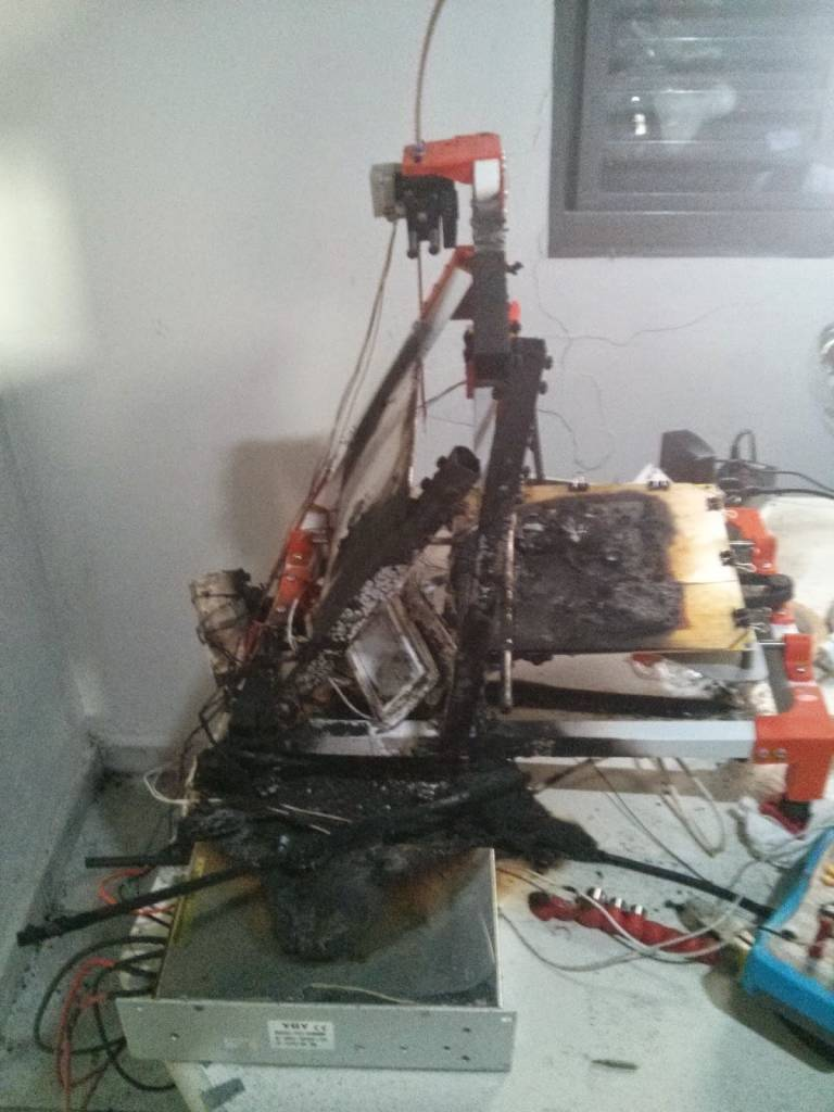

obi_one Posté(e) Aout 29, 2019 Partager Posté(e) Aout 29, 2019 Il y a 4 heures, gisclace a dit : C'est quand même bien déconseillé de lancer des impressions sans être à côté ou sans avoir quelqu'un qui peut intervenir. Couper l’impression à distance ne règle pas les potentiel problèmes. +1000 Un extincteur coûte une vingtaine d'euro et peut sauver son habitation. Il y a 4 heures, Akyelle a dit : Oui complètement, c'est surtout pour contrôler depuis mon PC principal et pouvoir stopper si jamais je ne suis pas là en cas de décrochage ou bug quelconque Nombre de fois ou je suis revenu et j'ai vu une grosse boule de filament parce que les supports s'étaient cassés :') Et avec ce "nombre de fois", tu ne t'es jamais dis que le filament pouvait s'enrouler autour de la buse et foutre le feu. Je ne suis pas sûr que à distance couper le print et faire un home XY changera grand chose. Il y a tellement de photos d'imprimantes cramés qui tournent sur le web que perso je ne tenterai pas (oui ça n'arrive pas qu'aux autres...). Sinon pour revenir au sujet (et si tu restes à proximité), tu passes par du CPL ou un point d'accès Wifi comme le stipule @gisclace Si ton octoprint est à côté de l'imprimante, je ne vois pas trop ce qui te bloque (tu connectes le Raspberry et le smarphone sur le même accès wifi). 1 Lien vers le commentaire Partager sur d’autres sites More sharing options...
