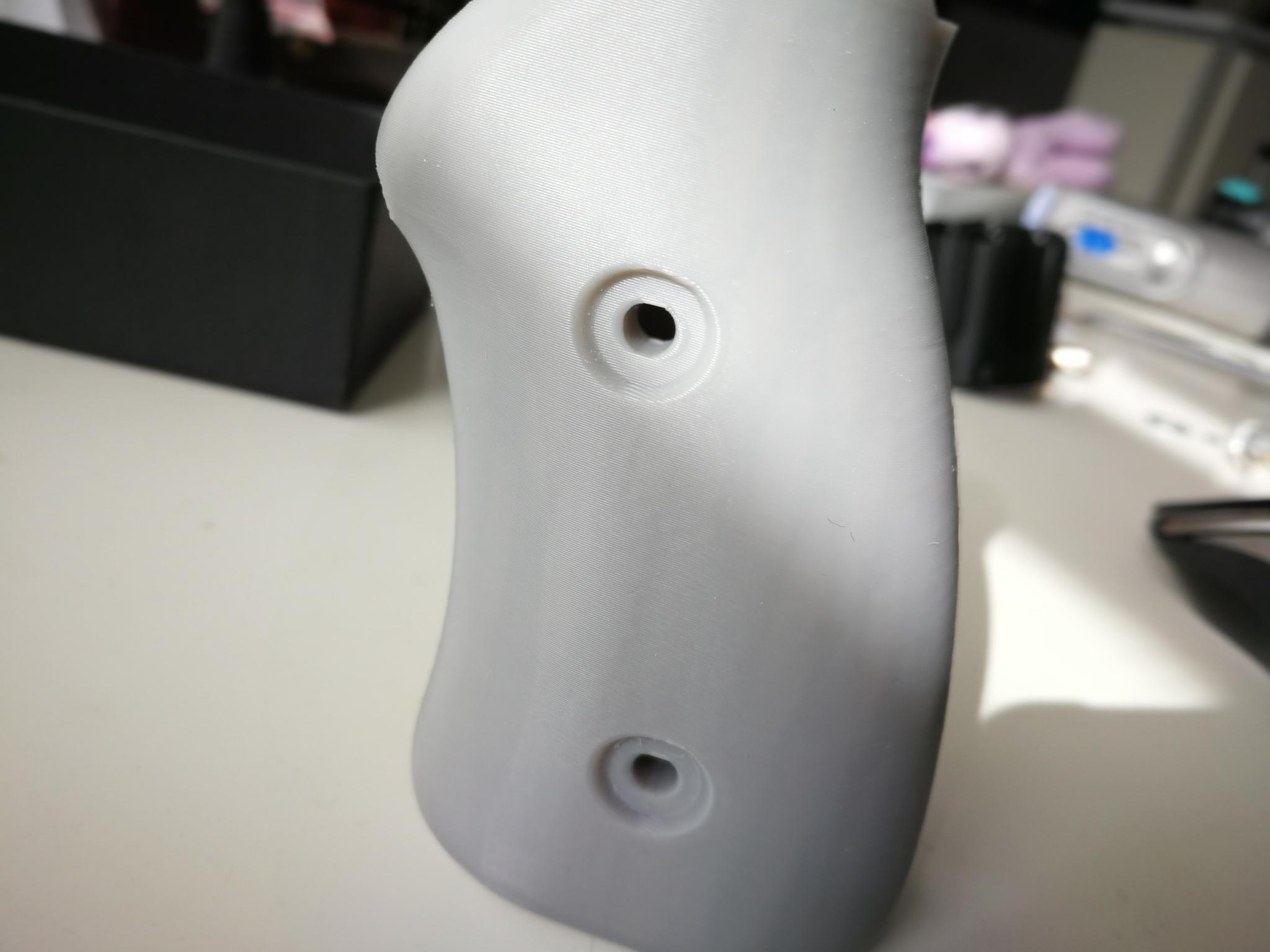

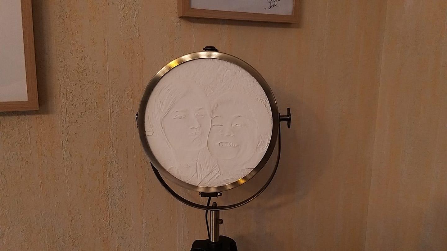

Turrican Posté(e) Aout 31, 2019 Auteur Partager Posté(e) Aout 31, 2019 (modifié) Il y a 9 heures, biostrike a dit : Tu as déjà imprimé un truc qui fait 30x30x40 ? je pense pas... Qu'en sait tu ? Si je souligne ce point c'est bien pour une raison . Ma dernière impression 24.6 x24.6 , c'est une lithophanie que j'ai placer sur une lampe : Mon fils m'a demandé de lui imprimer la baguette de harry potter , elle passe tout juste sur ma U20 alors sur la Prusa ..... Je pense pas partir sur la Prusa a cause de ca , comment peut on sortir une imprimante avec autant de qualités et un si gros défaut ? Modifié (le) Aout 31, 2019 par Turrican Lien vers le commentaire Partager sur d’autres sites More sharing options...
Bosco2509 Posté(e) Aout 31, 2019 Partager Posté(e) Aout 31, 2019 (modifié) il y a une heure, Turrican a dit : Qu'en sait tu ? Si je souligne ce point c'est bien pour une raison . Ma dernière impression 24.6 x24.6 , c'est une lithophanie que j'ai placer sur une lampe : Mon fils m'a demandé de lui imprimer la baguette de harry potter , elle passe tout juste sur ma U20 alors sur la Prusa ..... Je pense pas partir sur la Prusa a cause de ca , comment peut on sortir une imprimante avec autant de qualités et un si gros défaut ? Salut ! Si c'est la taille et le désir de vouloir imprimer en taille xxl qui te motive à en avoir une nouvelle machine, j'ai 2 choix pour toi : Tevo Little Monster > 340 x 340 x 500mm (Diamètre x Diamètre x Hauteur) Anycubic Predator > 370 x 370 x 460mm (Diam x Diam x Hauteur) Après... j'ai bien peur qu'on soit hors de ton budget... à ma connaissance ou en tout cas je ne connais pas de machine qui puisse imprimer plus grand avec ton budget. Ou alors peut être une CR-10 S5 (500x500x500mm)... ou CR10 Max... ou encore peut êtres des clones de la CR-10 S5, dont j'ai oublié les noms... Modifié (le) Aout 31, 2019 par Bosco2509 Lien vers le commentaire Partager sur d’autres sites More sharing options...

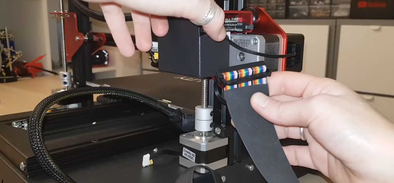

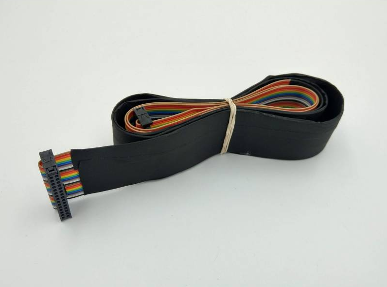

Turrican Posté(e) Septembre 5, 2019 Auteur Partager Posté(e) Septembre 5, 2019 Salut a tous , voila j'ai commandé une CREALITY CR-10S PRO Lien vers le commentaire Partager sur d’autres sites More sharing options...
divers Posté(e) Septembre 5, 2019 Partager Posté(e) Septembre 5, 2019 Vu de l'extérieur c'est la même architecture avec des galets indignent d'un vrai guidage, avec un bed au réglage aussi archaïque, c'est vrai il est écrit PRO dans la référence mais est-ce suffisant pour justifier le changement. Hormis cette mauvaise plaisanterie, quels sont les réels avantages de cette bécane par rapport aux autres copies. 1 1 Lien vers le commentaire Partager sur d’autres sites More sharing options...
Bosco2509 Posté(e) Septembre 5, 2019 Partager Posté(e) Septembre 5, 2019 (modifié) +1 C'est l'éternel soucis de la dénomination commerciale "Pro", quelques soit le type d'appareils. Le "Merchandising" étiquette un produit "Pro", en vantant des mérites et des fonctions... qui sont en réalité strictement identique la version dite "Standard" ou "Non-Pro". Ce n'est en réalité que du "Marketing"... de la publicité, limite mensongère, qui font croire à des "crédules" que ce que le produit dit "Pro" qu'ils achètent sera de meilleur qualité, alors que la qualité finale du produit sera identique à la version "Non-Pro". Ceci étant maintenant dit, je préfère prévenir @Turrican sur un point qui va "peut être" s'avérer important : Attention ! Ce que je vais dire, n'est qu'une remonté d'informations et de retours, de premiers possesseurs de CR-10 S Pro, comme quoi le câble plat (nappe multicolore) alimentant l'extruteur et la tête d'extrusion, se trouvait être "sous-dimensionnés"... et peut amenés à des dysfonctionnement de l'imprimante. Le câble en question est celui-ci : Il se branche ici : Alors... c'est sur les réseaux sociaux et Reddit, que cette information de possesseurs de CR-10 S Pro a été remontés à Creality. Le soucis étant : Le câble alimentant la cartouche de chauffe 24V (si j'ai bonne mémoire) dans cette nappe est sous dimensionné, et le câble peut être amenés à s'âbimer de lui même. C'est après de longues impressions (plus de 3 jours) à répétitions que le problème est apparût chez plusieurs possesseurs de CR-10 S Pro. Il me semble que récemment, un membre du forum (dont j'ai oublié le nom) a rencontré le problème. Donc, je préviens : Il faut prévoir de le remplacer (et/ou d'en avoir un de rechange) et/ou trouver une solution de remplacement si tu viens à utiliser ton imprimante 24h/24h, 7j/7j. Ceci dit... le câble peut être remplacé facilement. On peut acheter un câble de remplacement assez facilement... exemple rapide ici. Te voilà prévenu. Modifié (le) Septembre 5, 2019 par Bosco2509 1 Lien vers le commentaire Partager sur d’autres sites More sharing options...
Turrican Posté(e) Septembre 5, 2019 Auteur Partager Posté(e) Septembre 5, 2019 Merci pour l'info . Je vais regarder si un autre câble de meilleur qualité ( renforcé ) est dispo et faire des recherches de mon coté a ce sujet . Lien vers le commentaire Partager sur d’autres sites More sharing options...
bernard3D Posté(e) Septembre 5, 2019 Partager Posté(e) Septembre 5, 2019 Il y a 8 heures, Bosco2509 a dit : Le câble alimentant la cartouche de chauffe 24V (si j'ai bonne mémoire) dans cette nappe est sous dimensionné, et le câble peut être amenés à s'âbimer de lui même. Dans ce cas, si le problème est un sous-dimensionnement, remplacer la nappe (dont la section est normalisée) n'y changera rien, je le crains. Ce serait un problème de conception voire de vice caché, donc couvert par la garantie en Europe, mais avec les chinois c'est sans doute une autre affaire. 1 Lien vers le commentaire Partager sur d’autres sites More sharing options...
