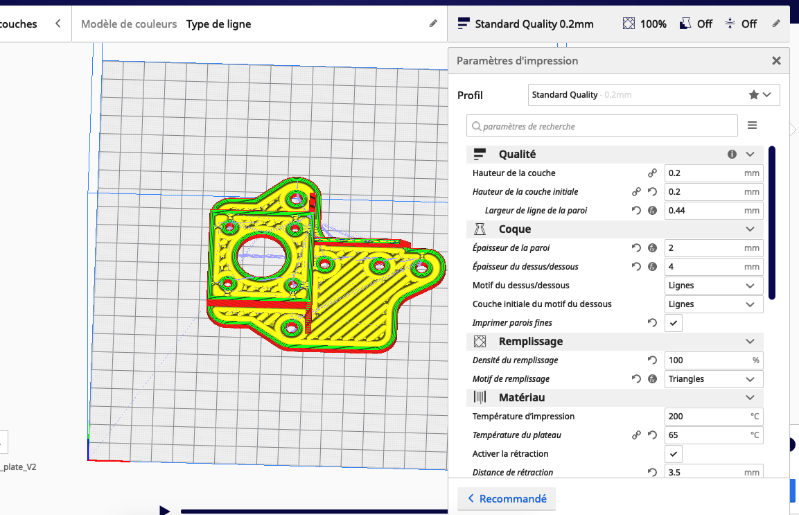

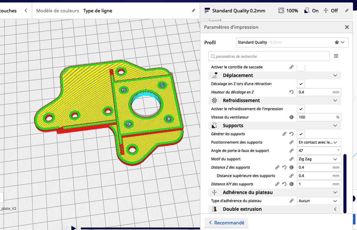

Leod88 Posté(e) Aout 29, 2019 Partager Posté(e) Aout 29, 2019 (modifié) Bonjour a tous, Oui encore moi ! Je suis sur la réalisation de support pour damper X et Y que j’expliquerai en détail lorsque tous sera installé et fini ! Je suis donc en train d’imprimé les pieces de ces support lorsque je me suis retrouvée avec un soucis majeur encore jamais vu ni en vrai ni a ce que j’ai vu sur internet. C’est a dire que la première couche pleine donc est absente en voir directement ce que je pense être le remplissage ! on peux voir sur la grosse piece que le remplissage que j'avais mis a 100% s'enlève comme si c'etait un support ! Oui je ne comprends pas d’ou ca viens j’ai joué avec les paramètres « couches du mur » et « couches dessus/dessous » sur cura et rien y fait le problème persiste sur l’apercu Cura ! Avez vous la solution ? Modifié (le) Aout 29, 2019 par Leod88 Lien vers le commentaire Partager sur d’autres sites More sharing options...

Leod88 Posté(e) Aout 30, 2019 Auteur Partager Posté(e) Aout 30, 2019 (modifié) @Vincent bah enfaite la couche extérieur donc cellke que l’on voit donc n’est pas faite comme sur la photo on voit directement le remplissage (regarde le rendu Cura, la ou c’est jaune cela devrait être la coque et une coque lisse a pas un truc commme ca Modifié (le) Aout 30, 2019 par Leod88 Lien vers le commentaire Partager sur d’autres sites More sharing options...

Vincent Posté(e) Aout 30, 2019 Partager Posté(e) Aout 30, 2019 Effectivement, bizarre. Quand je mets tes pièces dans cura, je ne trouve rien d'anormal. Re-essaye de les trancher en contrôlant le résultat avec la vue couche par couche. Si ok, alors tu génère un nouveau gcode et tu imprime à nouveau. Peut-être que dans cura, tes pièces étaient plus basses que le plateau si bien que le logiciel a couper la base. 1 Lien vers le commentaire Partager sur d’autres sites More sharing options...

Leod88 Posté(e) Aout 30, 2019 Auteur Partager Posté(e) Aout 30, 2019 Et bah quand ca veut pas ca veut pas, je n'y arrive toujours pas,. Ca fait comme si la coque n'existait pas; pourtant j'ai bien coché "coque" dans type de lignes, c'est vraiment bizzarre je doit avoir mal réglé un truc dans "coque mais jsp quoi Lien vers le commentaire Partager sur d’autres sites More sharing options...
bernard3D Posté(e) Aout 30, 2019 Partager Posté(e) Aout 30, 2019 je ne vois rien d'anormal dans tes STL. Ton profil Cura est peut-être corrompu ou mal paramétré. Essaie en redéfinissant une nouvelle imprimante, avec son profil par défaut. 1 Lien vers le commentaire Partager sur d’autres sites More sharing options...
Leod88 Posté(e) Aout 30, 2019 Auteur Partager Posté(e) Aout 30, 2019 @bernard3D OK je vais essayer ca je vous tiens au courant, et merci a vous sans vous ce serait la grosse galère ! Lien vers le commentaire Partager sur d’autres sites More sharing options...
Leod88 Posté(e) Aout 30, 2019 Auteur Partager Posté(e) Aout 30, 2019 @bernard3D @Vincent ET bah franchement merci a vous les gars vous êtes au top j'ai réussi mon Cura était corrompu j'ai recréer un profil d'imprimante et tous aller d'etre revenu normal ! Cela m'a l'air d'être bon sur l'aperçu je vais lancer l'impression ! MILLES MERCI !! Vous êtes au top ! Lien vers le commentaire Partager sur d’autres sites More sharing options...
