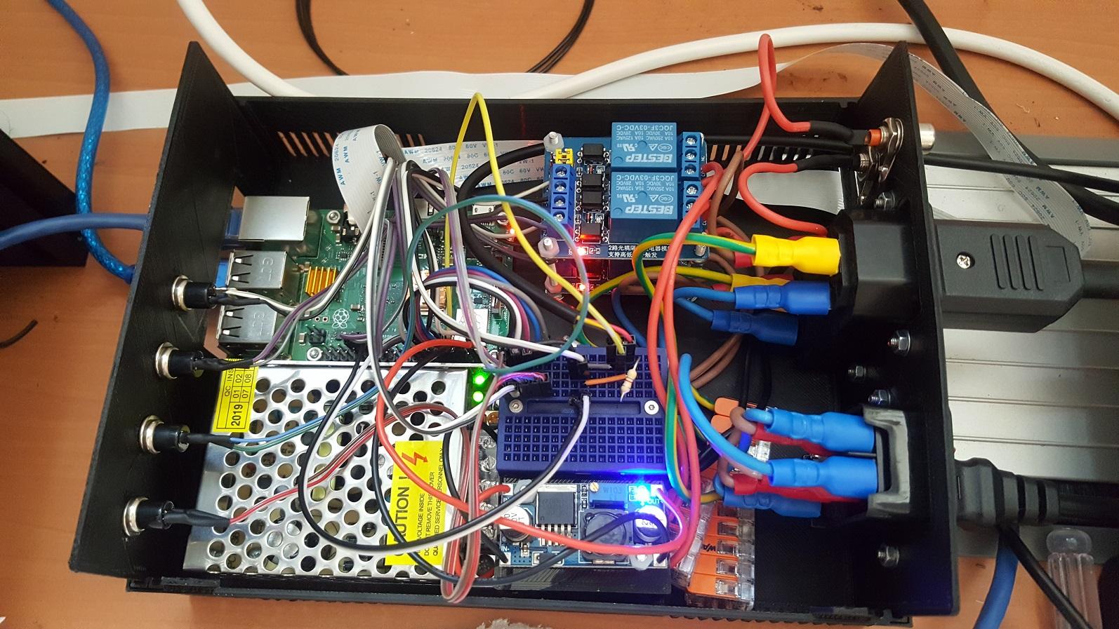

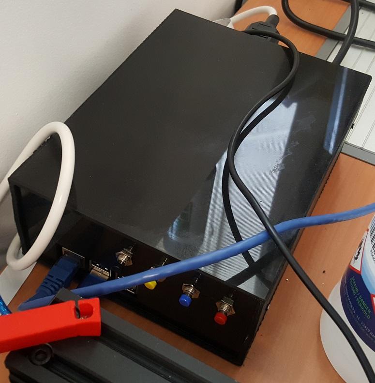

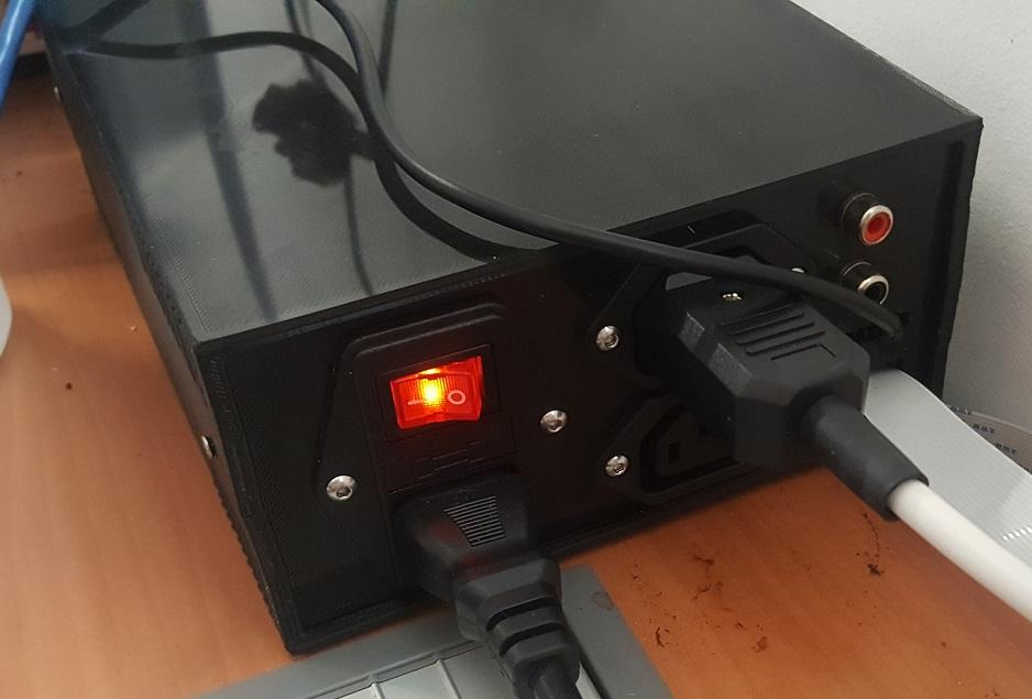

amemo06 Posté(e) Aout 31, 2019 Partager Posté(e) Aout 31, 2019 (modifié) Salut, petit projet simple pour certains, un peu moins pour moi ! Un boitier pour mon serveur Octoprint. Le modèle d'impression du boitier vient du Customizable Ultimate Box Je voulais un tout en un, à peu près propre. Le but du serveur d'impression basé sur Octoprint est de contrôler mon imprimante (allumage, extinction) une rampe de LED en 12v (allumage, extinction) un ventilateur 12v pour l'extraction (allumage, extinction) un chauffage en 220v (allumage, extinction) Récupérer la température dans le caisson La caméra indispensable pour voir ce qu'il se passe pouvoir tout allumer/éteindre manuellement Au final, ça donne les photos ci-dessous ! Et ça se compose de 1 raspberry PI 3B 1 camera PI LSC15 5MP 2 bloc relais 3.3v 1 abaisseur de tension LM2596 pour alimenter le raspberry en 5v 4 boutons poussoirs 2 socles 220V IEC320 femelles (imprimante et chauffage) 1 socle interrupteur male 220V avec fusible IEC320 2 socles DIN femelles (LED et ventilation) 1 capteur DS18B20 Voilà. Moi, ça m'a pris pas mal de temps ainsi que quelques galères. Dans les galères, il y a eu le capteur BME280 qui en I2C n'a jamais fonctionné plus de 5mn d'affilés. Aucune idée du pourquoi. Du coup, je me suis rabattu sur un DS18B20 et j'y ai perdu l'hygrométrie. Dans les défauts, il y en a au moins 2. A savoir, la taille du boitier qui est bien grosse à mon gout. 200x170x70. Mais plus petit et j'aurais eu bien trop de difficultés pour tout câbler. Le raspberry qui se connecte sur la face avant. Ça aurait été tellement mieux d'avoir tous les connecteurs à l'arrière. Mais la boite aurait été encore plus grosse Le boitier qui est imprimé en beaucoup trop fin (2mm !) Ça aurait été bien plus solide en 3mm Et finalement aussi Dans les perfectibles, j'ai été fainéant sur la fin, j'aurais quand même pu faire un petit circuit imprimé au lieu de laisser une breadboard à l'intérieur ! L'essentiel, c'est quand même d'avoir fini. Un grand merci au concepteur d'Octoprint au concepteur du plugin Octoprint-Enclosure Customizable Ultimate Box Maker et quelques membres de ce forum qui mon aidé dans mes petits soucis avec ma U30 sans quoi j'y serais encore Modifié (le) Aout 31, 2019 par amemo06 5 Lien vers le commentaire Partager sur d’autres sites More sharing options...

Vincent Posté(e) Septembre 1, 2019 Partager Posté(e) Septembre 1, 2019 Il y a 2 heures, Cwazy-Cookie a dit : Tu as utiliser l'alimentation de l'imprimante pour alimenter le tout si j'ai bien compris? Non, on voit l'alimentation 12 volts sur la première photo, dans le coin bas gauche (le truc en métal avec des trous et des étiquettes jaunes). Pour le raspberry il a monté un petit module abaisseur de tension pour passer de 12=>5 volts (module a base deLM2596 que l'on aperçoit juste a droite de l'alimentation, avec une petite led bleue allumée). 1 Lien vers le commentaire Partager sur d’autres sites More sharing options...
amemo06 Posté(e) Septembre 1, 2019 Auteur Partager Posté(e) Septembre 1, 2019 Merci. Rhoo c'est qu'il suit super bien le @Vincent. Effectivement j'aurais pu récupérer du jus sur l'alimentation de la U30. C'est surement pas un raspberry, 4 relais et un ventilateur qui lui aurait fait du mal. Le bandeau de LEDs je sais pas. En fait, je me demande même si mon alimentation ne sera pas courte quand tout sera allumé. Dans le boitier, il y a une petite table sur lequel est la breadboard et le LM2596. Comme ça les gros fils sont cachés dessous. Comme j'avais dis que 2mm pour les parois de la boite, c'est un peu fragile sur ce genre de taille. J'ai attaqué une alimentation de labo sur le même modèle de boitier, mais ce coup-ci en 4mm d'épaisseur. Ben, là, c'est un peu trop épais. Au moins ça devrait être solide ! Lien vers le commentaire Partager sur d’autres sites More sharing options...
Vincent Posté(e) Septembre 1, 2019 Partager Posté(e) Septembre 1, 2019 (modifié) A la louche et sous toutes réserves, je ne suis pas un pro : Raspberry 700mA, 4 relais 300mA, ventilateur 100mA + 10% de marge = 1.25A pour la partie 5volts (le LM2596 doit pouvoir encaisser environ 2A). Puissance dissipée environ 9w. Leds en 12 volts, disons 1m de leds blanches 5630, on doit approcher les 6 watts Si ton alimentation fait 2A c'est OK (il manque la caméra, non ?). Par contre j'aurai hésité à l'enfermer dans le boitier pour une question d'évacuation des calories. Il y a 1 heure, amemo06 a dit : Comme j'avais dis que 2mm pour les parois de la boite, c'est un peu fragile sur ce genre de taille. Tu l'as imprimé avec 100% de remplissage ? Quel matériau ? Modifié (le) Septembre 1, 2019 par Vincent Lien vers le commentaire Partager sur d’autres sites More sharing options...
amemo06 Posté(e) Septembre 16, 2019 Auteur Partager Posté(e) Septembre 16, 2019 L'alimentation est en 3A. Ça devrait aller.Pour les parois, de mémoire, c'est 2mm avec du PLA de base et très probablement 30% de remplissage. J'ai un doute quand au nombre de couches pleines. Peut être 3 ou 4. Soit 1.2mm ou 1.6mm.Mais vu la taille, c'est limite en rigidité. Pour la chaleur, c'est une bonne remarque. J'ai bien des events mais ça peut être insuffisant. Faudra que je regarde la température du raspberry ou que j'y introduise le DS16B20 pour voir Lien vers le commentaire Partager sur d’autres sites More sharing options...
