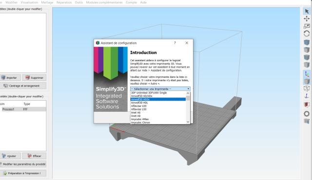

Bonjour a tous .
Je suis nouveau dans l'impression 3D .
Jusqu’à maintenant j’utilisai cura  comme logiciel de découpage , au fil de mes lectures je me suis appercu que pas mal de gens utilisaient simplify3D , j'ai donc choisi de franchir le pas .
Dans cura je choisissais le profil de mon imprimante que je choisissais ou non de modifier .
Je trouve pas l’équivalent dans simplify , comment rentre t on le profil de son imprimante ?
Merci .

En allant sur le site de Simplify3D, j'ai trouvé ceci concernant la Alfawise u20 :
Your Alfawise U20 is supported!
When you open Simplify3D for the first time, you’ll be prompted to select your printer from a drop-down list. This will automatically apply the optimal settings for your printer and make it easier to create amazing 3D prints.
If you do not find your printer in the drop-down list, please make sure you have updated to the latest version of Simplify3D, or contact us directly so we can assist you with downloading the correct printer profile.

Merci , j'ai pas l'impression d'avoir eu le choix de rentrer une quelconque imprimante a l'installation , étrange .
Il faut aller dans "Aide" puis "Assistant de configuration" et on tombe la dessus :
