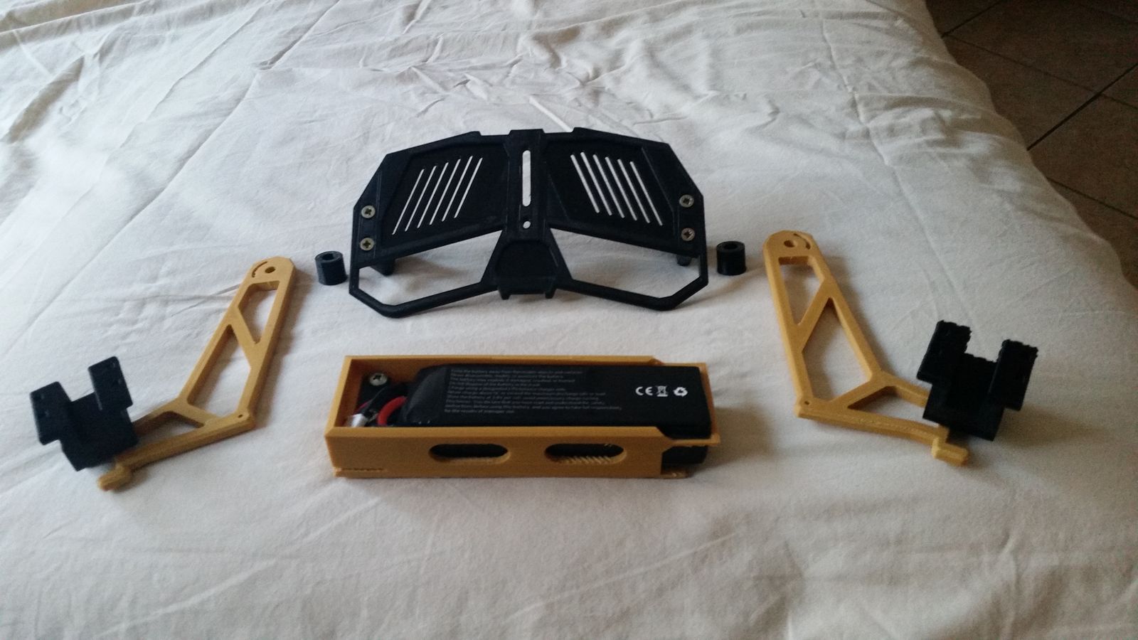

azbloc Posté(e) Mars 9, 2016 Partager Posté(e) Mars 9, 2016 Salut a tous, nouveau dans l'impression 3D je vous présente mes pièces faites avec ma Da Vinci 1.0A. J'ai un Yuneec Q500 Typhoon pour faire de belles images, le souci est que suivant le lieu ou on est, le signal vidéo retransmis sur la TX ST10 avec écran est perdu a 250/300 mètres, suite a modifs de l'antenne je gagne encore 200/250 mètres de plus avec une champignon, même avec le signal vidéo retour la caméra filme encore mais je sait plus ou je vais, j'ai donc acheté un Combo Eachine émetteur 5.8 ghz 600 mw + cam CMOS 700 TVL monté sur le multi, et pour recevoir l'image un écran Boscam diversity (portée +/- 1200 m). rien n'étant fait pour la TX j'ai récupéré sur Thingiverse un modèle de pupitre Tarot qui me sert de base et que j'ai modifié plus d'autres pièces faite sur Sketchup. au milieu, un rack à batterie trouvé aussi sur Thingiverse modifié a ma sauce, plus light et qui permet de mettre un Accu 5100 mah 3D Robotic 45.00 € alors que l'accu propriétaire coûte presque le double. les photos de l'ensemble monté quand tout sera fini Lien vers le commentaire Partager sur d’autres sites More sharing options...
Motard Geek Posté(e) Mars 10, 2016 Partager Posté(e) Mars 10, 2016 600 mw c'est trop et ça chauffe mais ça doit porter en effet Tu nous diras, je suis curieux (j'ai un 25/200 mw perso avec un récepteur diversity aussi mais je pense que c'est ma radio qui coupera avant la vidéo ). Sinon sympas les pièces, c'est quoi comme filament ? Lien vers le commentaire Partager sur d’autres sites More sharing options...
azbloc Posté(e) Mars 10, 2016 Auteur Partager Posté(e) Mars 10, 2016 en fait j'ai pris un 600 mw car en montagne avec un 200 mw tu est de-suite coupé des que tu est loin, je cherche pas à faire du long range mais juste savoir ou je suis. l'émetteur chauffe beaucoup à l’arrêt mais une fois en vol il est bien refroidis car placé sur la jambe du train d’atterrissage. tu vole avec quoi ? tout est imprimé en ABS de 1.75, le jaune doré c'est la cassette d'origine de l'imprimante et le noir c'est aussi du XYZ mais je me suis planté dans la commande, j'ai cliqué ABS au lieu de PLA. Lien vers le commentaire Partager sur d’autres sites More sharing options...
