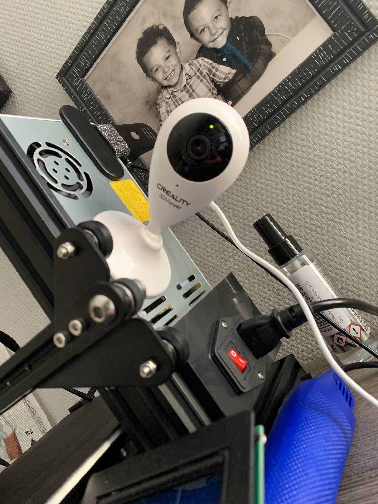

static02091965 Posté(e) Septembre 2, 2019 Partager Posté(e) Septembre 2, 2019 bonjour, toute neuve, je n'arrive pas à la connecter sur mon wi-fi, nulle part en fait. Qui en a ue, une aide pour l'installer ? Merci d'avance et belle journée Lien vers le commentaire Partager sur d’autres sites More sharing options...

Bosco2509 Posté(e) Septembre 2, 2019 Partager Posté(e) Septembre 2, 2019 (modifié) Il y a 2 heures, fran6p a dit : Quel rapport avec l'impression 3d hormis le 3D après camera? C'est un matériel du constructeur Creality? Si non, je déplacerai le sujet à un endroit plus approprié (si j'en trouve un). C'est une caméra de surveillance fabriqué et commercialisé par Creality pour "Surveiller" les imprimantes 3D. Mais en fait... c'est une caméra de surveillance classique qui a été détourné pour un usage lié à l'impression 3D. Libre à toi de déplacer ce sujet ailleurs... Il y a 2 heures, static02091965 a dit : bonjour, toute neuve, je n'arrive pas à la connecter sur mon wi-fi, nulle part en fait. Qui en a ue, une aide pour l'installer ? Merci d'avance et belle journée Salut ! Premièrement : Je n'ai pas cette caméra. Deuxièmement : J'ai eût brièvement, entre les mains, une caméra d'une autre marque mais très similaire. Troisièmement : Je vais essayer de t'aider... donc pour commencer : As-tu vu cette vidéo ? Ma question peut sembler bête... mais le gars décris brièvement comment installer cette caméra. Il faut que tu télécharge l'application de la caméra. Puis depuis l'application chercher le réseau wifi de la caméra. Synchroniser l'application à la caméra. Une fois ceci, tu peut rentrer dans les paramètres de la caméra, pour l'associer à ton réseau wifi normalement (si j'ai bien tout suivi). A bientôt... Modifié (le) Septembre 2, 2019 par Bosco2509 Lien vers le commentaire Partager sur d’autres sites More sharing options...
static02091965 Posté(e) Septembre 2, 2019 Auteur Partager Posté(e) Septembre 2, 2019 bonjour et merci pour vos réponses. ce que j'ai remarqué, je n'arrive pas à me connecter avec mon samsung S8, mais bien avec une tablette plus ancienne, mais elle ne tient pas le wi-fi, donc ça ne marche pas bien. impossible de l'utiliser, je vais voir avec le SAV encore merci Lien vers le commentaire Partager sur d’autres sites More sharing options...

GERARD 58 Posté(e) Novembre 17, 2019 Partager Posté(e) Novembre 17, 2019 Le 10/11/2019 at 14:39, GERARD 58 a dit : Bonjour, J'ai fait l'acquisition également de cette caméra pour sa facilité de programmation (d'après ce que j'avais vu sur youtube ) sauf que quand j'ai flashé le QR code, il fallait que je m'engage a prendre un abonnement de 3€ la semaine chez mon opérateur (+ la communication je pense) et ça je n'y avais pas pensé, "l’attrape Nigaud" avait bien fonctionné..... 36.19€ de perdu, me reste plus qu'a essayer de revendre maintenant. Pour répondre à Bosco2509, j'avais regardé des vidéos sur la programmation du Raspberry Pi + la webcam c'était beaucoup plus chère et plus compliqué (Octoprint & Cie) pour un "Nigaud" de 66 ans d'en faire la programmation. Finalement c'est le QR code de la notice qui était piraté, le fonctionnement se fait donc gratuitement. Désolé pour cette fausse information. Lien vers le commentaire Partager sur d’autres sites More sharing options...
GERARD 58 Posté(e) Novembre 19, 2019 Partager Posté(e) Novembre 19, 2019 (modifié) Le 02/09/2019 at 21:59, static02091965 a dit : bonjour et merci pour vos réponses. ce que j'ai remarqué, je n'arrive pas à me connecter avec mon samsung S8, mais bien avec une tablette plus ancienne, mais elle ne tient pas le wi-fi, donc ça ne marche pas bien. impossible de l'utiliser, je vais voir avec le SAV encore merci As tu réussi à la connecter, moi SFR Wifi ne la détectait pas sur mon Samsung S6, finalement il fallait aller la chercher dans paramètres de connexion et la ça fonctionne. Maintenant que j'ai l'image reste plus qu'à trouver l'imprimante. J'ai eu aussi un problème avec le QR code, qui m'envoyait vers un site payant, finalement celui de la notice était piraté. J'ai utilisé celui là: https://fir.im/ap9j?utm_source=fir&utm_medium=qr&fbclid=IwAR1jn8MwCvEOzFDLxg0McAYrHmLksBce6Uknmy91mqjtQlLTS3Cl1GgkIDc Modifié (le) Novembre 19, 2019 par GERARD 58 Lien vers le commentaire Partager sur d’autres sites More sharing options...
VincentT Posté(e) Novembre 23, 2019 Partager Posté(e) Novembre 23, 2019 Le 10/11/2019 at 14:39, GERARD 58 a dit : Bonjour, J'ai fait l'acquisition également de cette caméra pour sa facilité de programmation (d'après ce que j'avais vu sur youtube ) sauf que quand j'ai flashé le QR code, il fallait que je m'engage a prendre un abonnement de 3€ la semaine chez mon opérateur (+ la communication je pense) et ça je n'y avais pas pensé, "l’attrape Nigaud" avait bien fonctionné..... 36.19€ de perdu, me reste plus qu'a essayer de revendre maintenant. Pour répondre à Bosco2509, j'avais regardé des vidéos sur la programmation du Raspberry Pi + la webcam c'était beaucoup plus chère et plus compliqué (Octoprint & Cie) pour un "Nigaud" de 66 ans d'en faire la programmation. Hello, il faut télécharger une appli pour ton smartphone à partir du QR code qui est dans la notice puis brancher la caméra (alimentation avec la prise micro-usb, data avec un câble usb qui va sur ton imprimante 3D) puis tu lances l’appli sur ton smartphone et tu ajoutes ta caméra en utilisant un autre QR code qui est sous l’embase magnétique de la caméra pour faire communiquer ton smartphone avec la caméra, tu dois aller dans les réglages réseaux du smartphaone et sélectionner le wifi de la caméra (ipcam.....) et utiliser le mot de passe par défaut : 01234567 desormais quand tu retournes dans l’app tu constates que la caméra est en ligne et qu’elle est opérationnelle : l’image s’affiche et tu peux piloter l’imprimante mais je te recommande de retourner dans les réglages de la caméra (dans l’app) pour régler celle-ci sur le wifi de la dans un acces de paranoïa, j’ai activé le wifi guest sur ma box internet et c’est celui là que j’utilises pour la caméra maintenant je peux surveiller mes impressions avec mon smartphone en 4G Lien vers le commentaire Partager sur d’autres sites More sharing options...

NoirMat Posté(e) Septembre 7, 2020 Partager Posté(e) Septembre 7, 2020 Pour connecter la caméra vérifiez bien que vous êtes sur un réseau wifi 2,4 gigahertz et il ne faut surtout pas qu'il soit groupé avec le 5 gigahertz Lien vers le commentaire Partager sur d’autres sites More sharing options...
