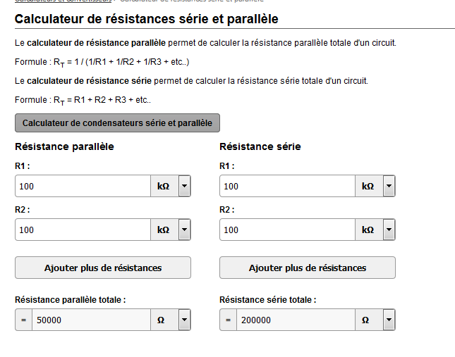

fran6p Posté(e) Septembre 3, 2019 Partager Posté(e) Septembre 3, 2019 Il y a 1 heure, ThLDQ a dit : Dois-je brancher les deux thermistors en parallèle En aucun cas. que ce soit en parallèle ou en série, la résistance finale ne sera plus de 100Kohms (la moitié en parallèle, le double en série) et donc ne renverra jamais la température voulue: Calculateur de résistanes en parallèle / série Le plus simple, serait de mettre uniquement ton plateau plus grand et de n'utiliser que celui-là (avec sa seule thermistance). Dans ton trancheur, si un filament ne nécessite pas de lit chauffant, il suffit de ne pas mettre en chauffe le plateau (en fait je n'ai pas bine compris ce que tu souhaites faire ). Tu peux utiliser un Mosfet comme celui donné en lien plus haut (ou d'autres modèles plus puissants) pour soulager celui de ta carte mère. 1 Lien vers le commentaire Partager sur d’autres sites More sharing options...

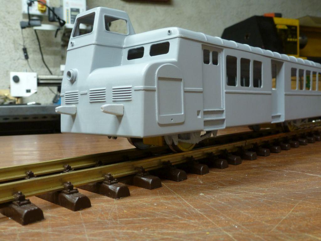

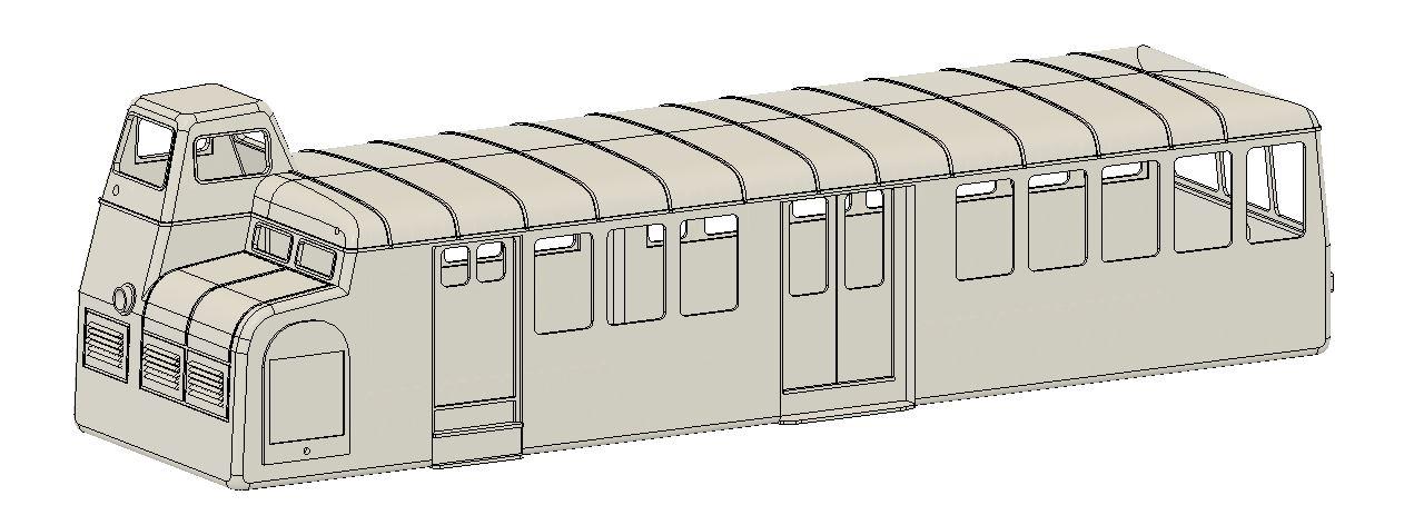

ThLDQ Posté(e) Septembre 3, 2019 Auteur Partager Posté(e) Septembre 3, 2019 (modifié) OK pour les transistors. J'en ai déjà deux installées : une pour le plateau et une pour la buse. Ok pour la sonde entre les deux plateaux; " en fait je n'ai pas bine compris ce que tu souhaites faire " : j'ai parfois des impressions très grandes à faire (36cm). Donc dans ce cas 2 plateaux côte à côte me donnent suffisamment de surface. Quand je n'ai pas besoin de tant de surface 1 seul plateau me suffirait. Thierry Ps : Autorail FNC au 1/32° : 36 cm de long. Impression en 4 parties : 2 x 1/2 caisses et 1x1/2 toit. Avec un plateau de 440 j'imprimerai en deux parties seulement. Modifié (le) Septembre 3, 2019 par ThLDQ Lien vers le commentaire Partager sur d’autres sites More sharing options...
