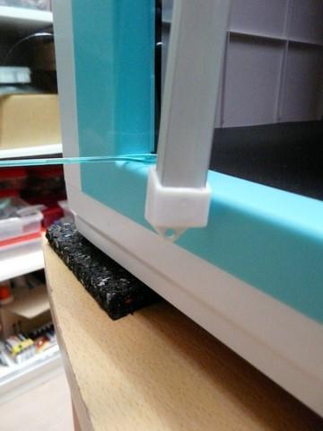

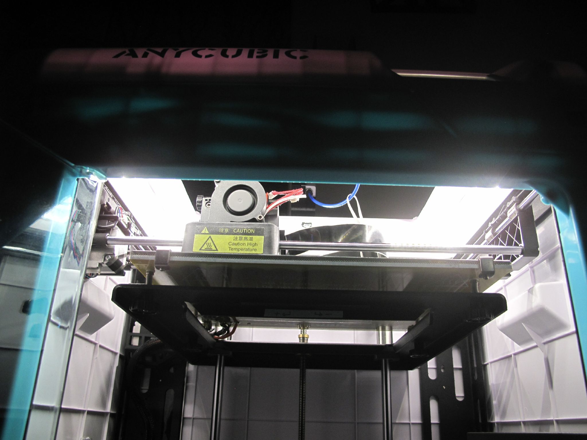

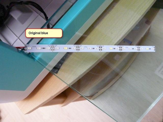

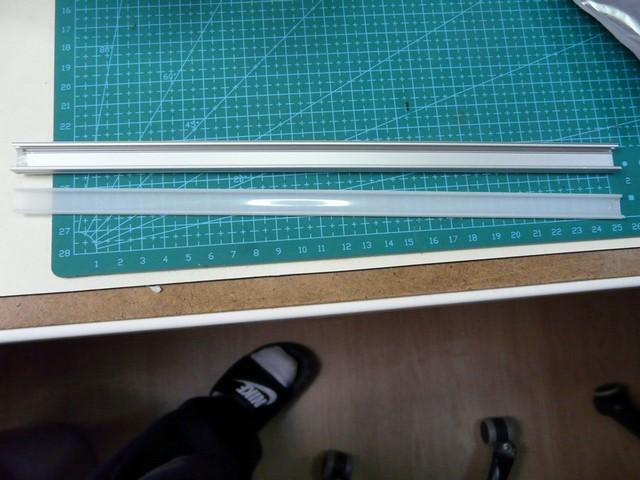

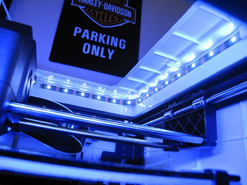

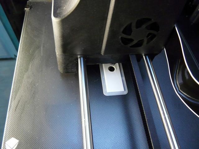

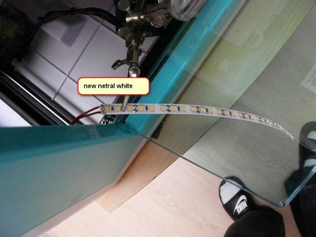

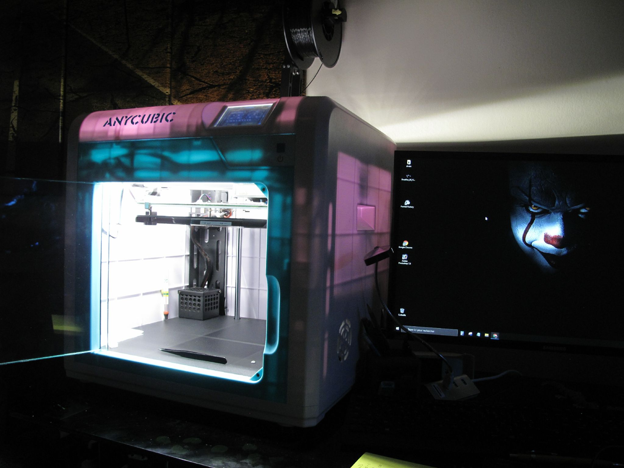

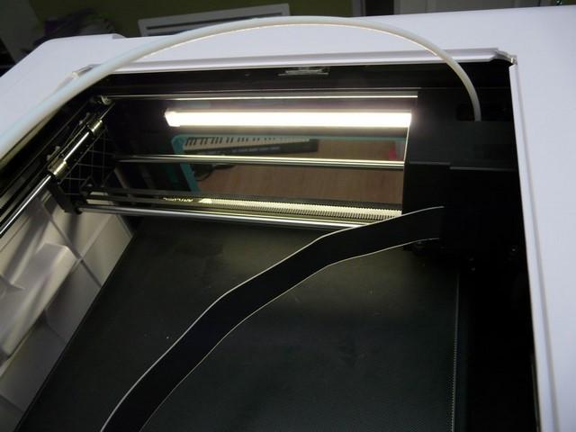

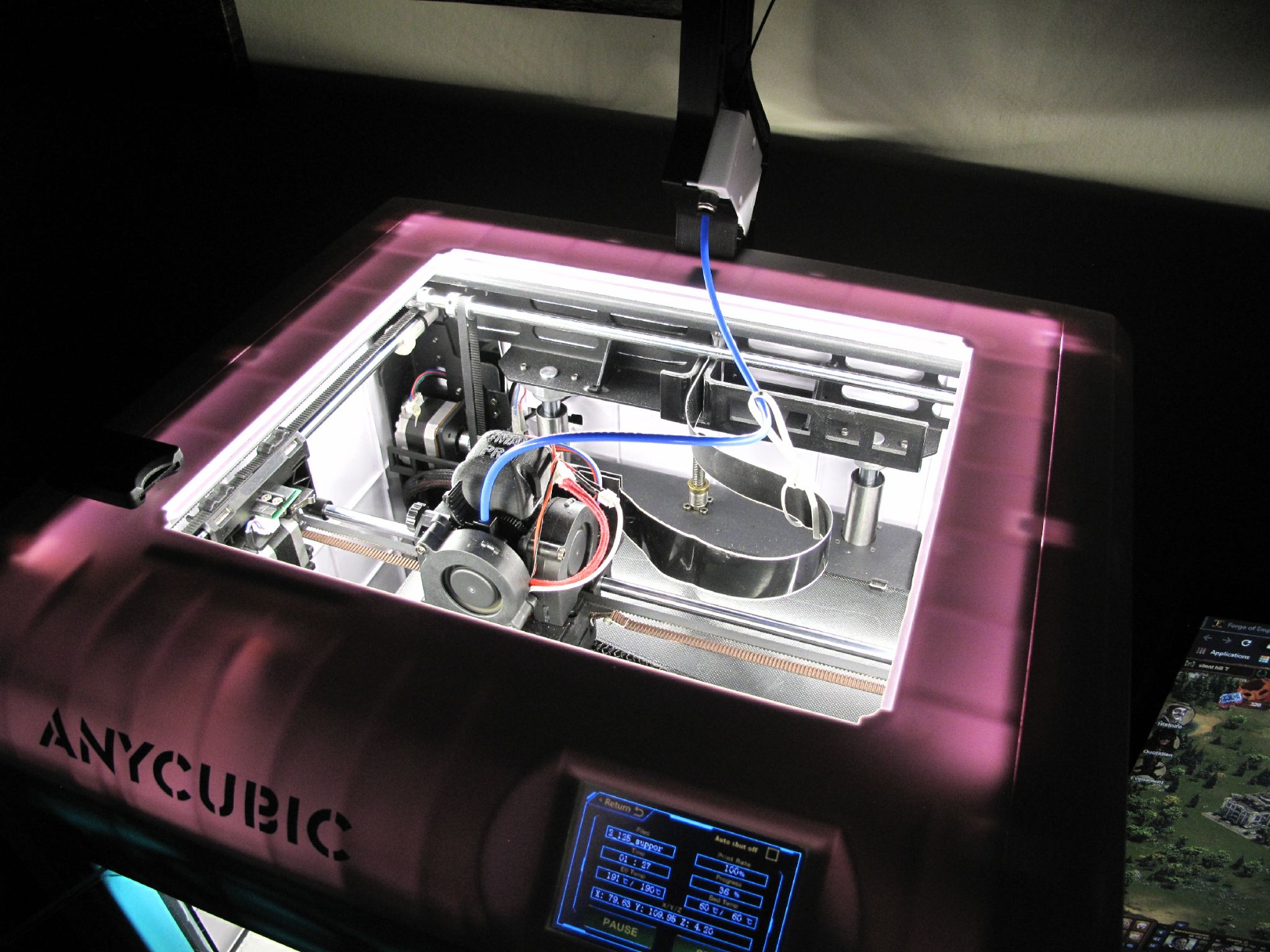

becardiy Posté(e) Septembre 4, 2019 Partager Posté(e) Septembre 4, 2019 (modifié) Bonjour à tous. j'ai fait l’acquisition d'une Anycubic 4Max Pro depuis peu pour débuter dans l’impression 3D. L’éclairage intérieur bleu avec seulement 3 leds blanches est peu visible pour nos impressions et un peu gadget pour moi. J'ai donc décidé de changer le bandeau de leds par un blanc neutre tout en veillant à ne pas dépasser la consommation d'origine pour ne pas détériorer la carte électronique. J'ai choisi un bandeau de Leds Blanc neutre haute luminosité de 8mm en 12V de 120 leds/m. Voici quelques photos des étapes pour les bricoleurs. Je suis très content du résultat. Modifié (le) Septembre 4, 2019 par becardiy 1 Lien vers le commentaire Partager sur d’autres sites More sharing options...

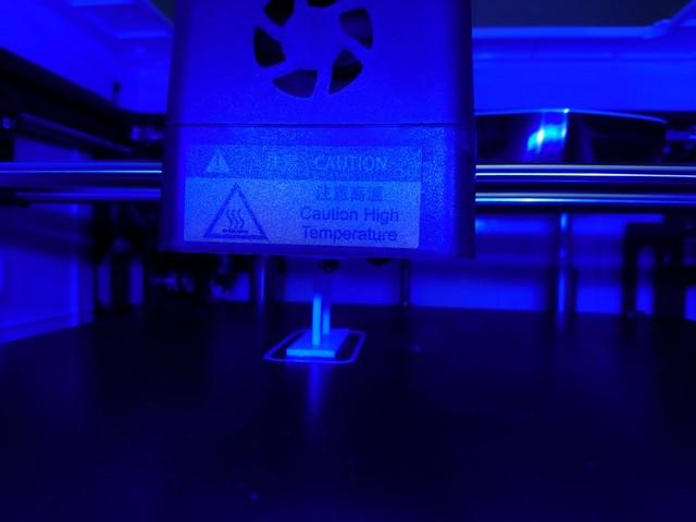

Ironblue Posté(e) Septembre 4, 2019 Partager Posté(e) Septembre 4, 2019 cool un autre possesseur d'un 4max pro (on est 3 maintenant). Perso l'éclairage ne me gêne pas vraiment en bleu même si c'est vrai il est assez agressif. 1 Lien vers le commentaire Partager sur d’autres sites More sharing options...

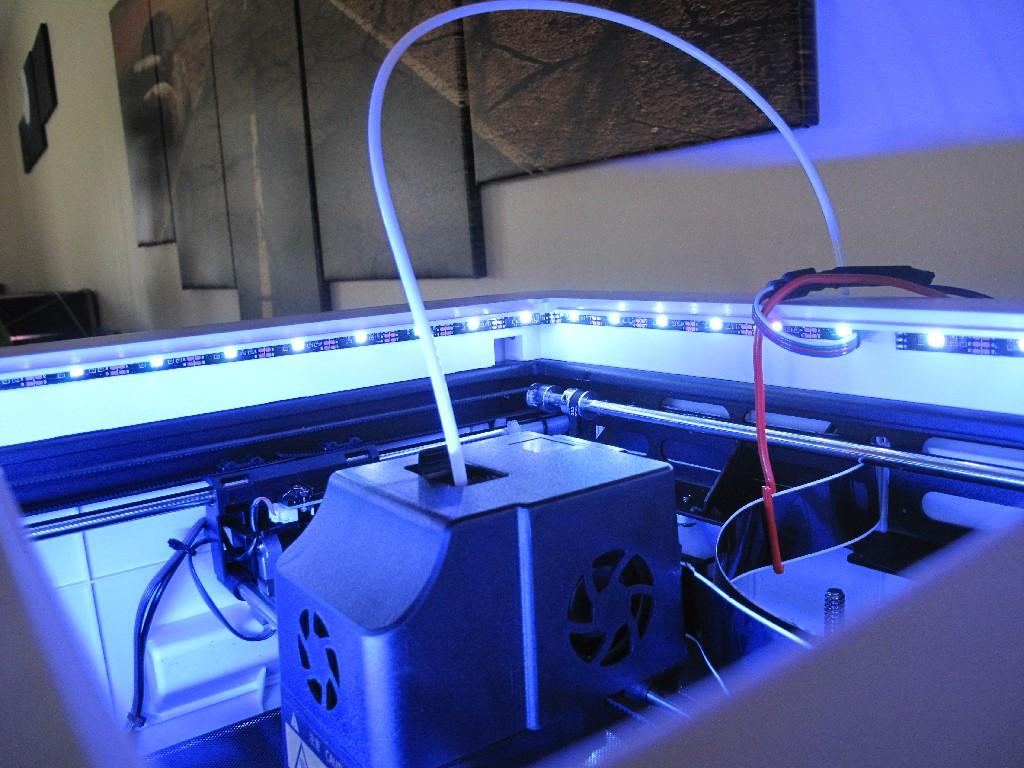

Ironblue Posté(e) Septembre 8, 2019 Partager Posté(e) Septembre 8, 2019 (modifié) J'avais des leds en rab d'un projet de diorama donc plutôt que de les laisser prendre la poussière et bien que la lumière bleu ne me gêne pas (d'ailleurs je l'ai laissée), j'ai installer un ruban tout le tour de l'imprimante, alors cest vrai que c'est plus confortable que juste la lumière bleu devant (la plus besoin de petite lampe torche pour voir si la première couche est bonne) Les photos tirent sur le bleu mais c'est beaucoup plus blanc en réel, alimenté par l'usb de l'ordi (ou un chargeur de tel si besoin), le ruban n'est pas très puissant un peu plus aurait été parfait (mais pas trop pour ne pas éblouir, la ça va je peux regarder les leds en face sans être aveugle). Modifié (le) Septembre 8, 2019 par Ironblue Lien vers le commentaire Partager sur d’autres sites More sharing options...
becardiy Posté(e) Septembre 9, 2019 Auteur Partager Posté(e) Septembre 9, 2019 Le rendu est sympa, bien vue. Lien vers le commentaire Partager sur d’autres sites More sharing options...

Ironblue Posté(e) Novembre 1, 2020 Partager Posté(e) Novembre 1, 2020 led du sav reçu et montée, j'ai pas resoudée directement j'y ai mis une prise JST et j'ai remplacée mon ruban led alimenté par usb par celle en 12v, j'y ai aussi mis une prise JST comme ça je peux mettre celle d'origine ou les autres et elles s'éteignent en même temps que l'imprimante. Ca éclaire top sans éblouir du coups, je rebranche pas celle d'origine (qui chauffe trop de toute façon). 1 Lien vers le commentaire Partager sur d’autres sites More sharing options...
