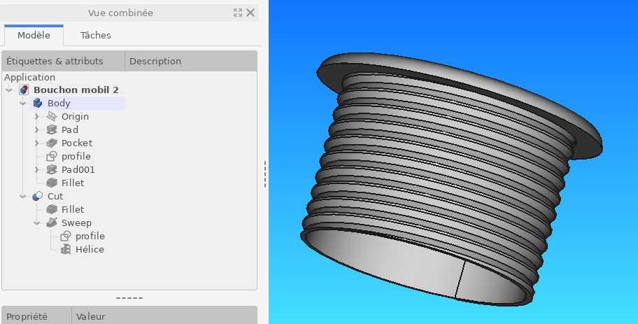

LLE Posté(e) Septembre 4, 2019 Partager Posté(e) Septembre 4, 2019 (modifié) Bien le bonjour à tertous. J'espère que ce sujet n'a pas encore été abordé (en tout cas , je n'ai pas trouvé) et donc voici le descriptif de mon problème : Je voudrais faire un "bouchon" fileté avec un écrou afin de reboucher un trou sur un evier en inox. J'ai suivi un tuto pour faire un filetage et tout se passe bien. Le problème, c'est après lorsque je veux faire le dessus du "bouchon". J'ai la matière supprimé pour faire le filetage qui réapparait (voir photo 2). Je penais à un bug de FreeCad et j'essai tout de même d'exporter mon fichier en STL. Ben comme je me doutais... Ca marche pas. J'espère que vous pourrez m'aiguiller sur mon souci. Par avance merci... Voici le lien du tuto que j'ai suivi (que je trouve fort bien expliqué, d'ailleurs) : Modifié (le) Septembre 4, 2019 par LLE Lien vers le commentaire Partager sur d’autres sites More sharing options...
jmarie3D Posté(e) Septembre 4, 2019 Partager Posté(e) Septembre 4, 2019 Bonjour, D'abord, ce tuto date de plus de 3 ans et FreeCAD a bien évolué depuis. Donc, méfiance. Ensuite, tu peux nous mettre ton fichier FCStd en pièce jointe. On pourra mieux t'aider (ou pas ). Lien vers le commentaire Partager sur d’autres sites More sharing options...
LLE Posté(e) Septembre 4, 2019 Auteur Partager Posté(e) Septembre 4, 2019 Il est vrai que le tuto date un peu, je l'avoue. Voici donc mon fichier, il est vrai que ça peut aider aussi.. J'ai oublié de dire que j'ai le meme résultat (matière qui réapparait) lorsque je veux faire un trou pour eviter d'utiliser trop de matiere à l'impression. Merci par avance. Bouchon mobil 2.FCStd Lien vers le commentaire Partager sur d’autres sites More sharing options...
jmarie3D Posté(e) Septembre 4, 2019 Partager Posté(e) Septembre 4, 2019 Tu dois faire ton CUT sur la fonction résultante (Fillet) Lien vers le commentaire Partager sur d’autres sites More sharing options...
LLE Posté(e) Septembre 4, 2019 Auteur Partager Posté(e) Septembre 4, 2019 Tu veux dire que je dois faire ma tige, le "couvercle", evidé et ensuite faire le cut ? Lien vers le commentaire Partager sur d’autres sites More sharing options...
LLE Posté(e) Septembre 4, 2019 Auteur Partager Posté(e) Septembre 4, 2019 OK, désolé, je viens de comprendre et je viens de faire l'essai. Nickel et merci pour le coup de main.. Lien vers le commentaire Partager sur d’autres sites More sharing options...
