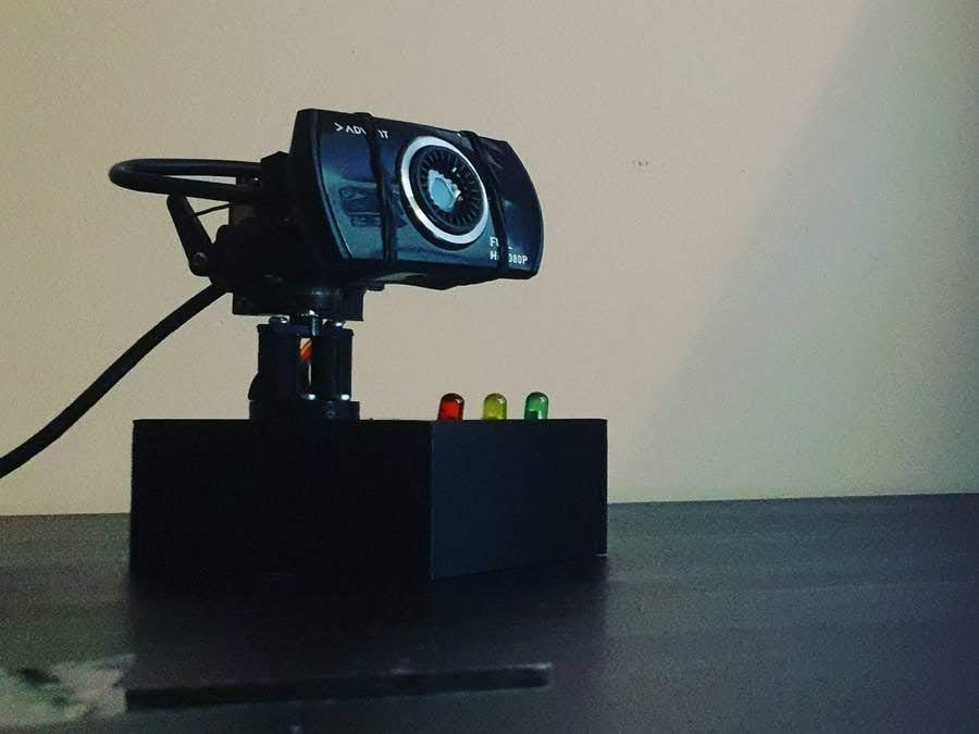

Voici une camera une camera qui cherche et traques les visage que j'ai réalisé il y a quelques mois et dont je viens de rentre disponible toutes les pieces et codes .
gifJFasHq0GagyGRGKY76nCLwdDEDaD_TNj70ceF
La camera est branchée à un ordinateur sur lequel tourne un logiciel de détection de visage .
Une fois un visage détecté le logiciel envoie un signal a un arduino situé en dessous de la caméra .
Ce arduino pilote 2 servos qui bougeront la caméra en direction du visage détecté .

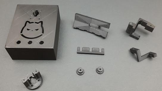

Voici les pieces composants ce robot (OK, j'ai du mal a trouver les réglages qui fonctionne bien avec le filament Verbatim...) :
9uDFUG3VJpJfDPBr3VkhgBU_HtNhUm90CXmnTLDW
Les pieces sont disponible sur mon site     ---->   www.littlefrenchkev.com    <----
Pour tout ce qui concerne l'assemblage et les réglages et le fonctionnement,  j'ai créé quelques videos .

En l'état ça ne sert pas à grand chose, mais il y a possibilité de développer le projet pour en faire quelque chose de plus utile .
Ici j'allume juste des LEDs suivant si la camera trouve ou non des visages dans les images, mais il y a moyen de remplacer cela par des fonctions plus utile  !

C'est le but . Je pensais monter la camera sur la tourelle Nerf que je suis en train de fabriquer mais il va falloir que j'essaye de faire le traitement de l'image sur un raspeberry pi au lieu de mon pc avant .
Pour le moment, la bibliothèque que j'utilise pour detecter les visages (OpenCV) n'est pas hyper performante, elle ne detecte que les visages entier et de face .
Quand j'aurai un peu de temps et de motivation j'essaierai quelque chose de mieux, surment avec tensorflow (bibliothèque d'apprentissage machine de google) .
