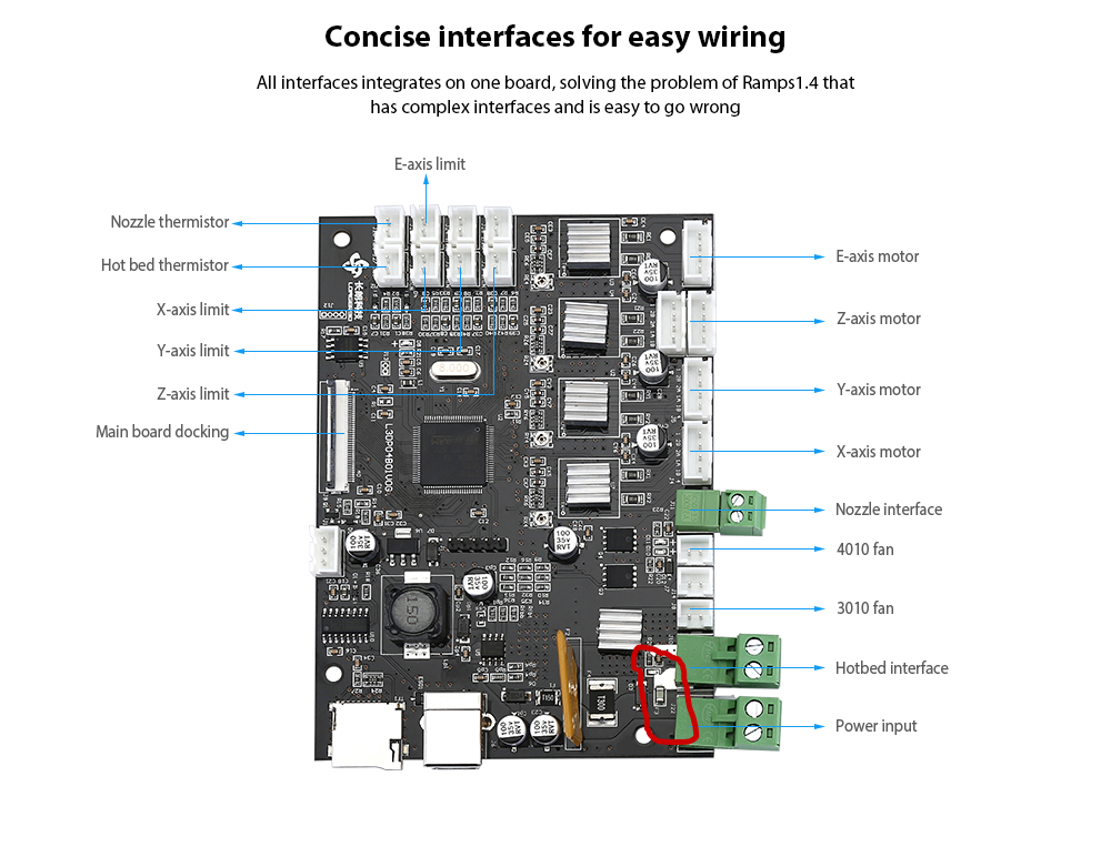

Trach Posté(e) Septembre 4, 2019 Partager Posté(e) Septembre 4, 2019 Bonjour je suis nouveau sur le forum j'ai acheté une imprimante 3D alfawise U20 ça fait même pas un mois que je l'ai et j'ai un problème lors d'une impression l'imprimante s'est arrêté écran noir je n'arrive plus à rallumer l'écran et lors de mes impressions précédente j'avais une lumière bleue qui clignoter dans le boîtier alfawise et là je n'ai plus de lumière bleue et je n'ai plus d'écran qui s'allume merci de m'aider Lien vers le commentaire Partager sur d’autres sites More sharing options...

Harkilius Posté(e) Avril 25, 2020 Partager Posté(e) Avril 25, 2020 Bonjour j’ai eu ce problème ce jour. Verdict les fils +24v et la masse qui se sont coller au niveau de la carte mère. Vraisemblablement une entaille dans les fils qui ont fini par chauffer et se dénuder jusqu’au court-circuit. On voit que le travail est mal fait chez alfawise j’ai une prise rentrée en biais et collée pour pas que ça bouge... pour l’instant l’alimentation fonctionne et la carte mère probablement mais je vais remplacer les connecteurs. Lien vers le commentaire Partager sur d’autres sites More sharing options...

Ricsz Posté(e) Décembre 17, 2021 Partager Posté(e) Décembre 17, 2021 (modifié) @pascal_lb Pour info, j'ai vu dans un notre commentaire que tu parlais qu'il n'y avait pas de fusible sur la carte mère ... Et si si ... juste après les cosses d'allmentation, il y a un fusible de type SMD et sur la carte, il est écrit F3 en tout petit à coté. Sur une CR 10 c'est un Fusible de type voiture. Modifié (le) Décembre 17, 2021 par Ricsz Lien vers le commentaire Partager sur d’autres sites More sharing options...
