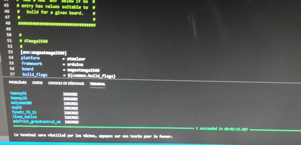

lion02 Posté(e) Octobre 6, 2019 Auteur Partager Posté(e) Octobre 6, 2019 Bon j’avance, maintenant je suis bloqué avec cette erreur : > Executing task: npm run compile < npm : Le terme «npm» n'est pas reconnu comme nom d'applet de commande, fonction, fichier de script ou programme exécutable. Vérifiez l'orthographe du nom, ou si un chemin d'accès existe, vérifiez que le chemin d'accès est correct et réessayez. Au caractère Ligne:1 : 1 + npm run compile + ~~~ + CategoryInfo : ObjectNotFound: (npm:String) [], CommandNotFoundException + FullyQualifiedErrorId : CommandNotFoundException Le processus du terminal s'est achevé avec le code de sortie 1 Le terminal sera réutilisé par les tâches, appuyez sur une touche pour le fermer. Besoin d'aide, help.................................... Lien vers le commentaire Partager sur d’autres sites More sharing options...

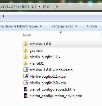

fran6p Posté(e) Octobre 6, 2019 Partager Posté(e) Octobre 6, 2019 @lion02 Bonjour, Pour installer mon environnement de développement, j'ai suivi principalement le lien de Marlin >>> ici <<< et aussi celui de BTT >>> là <<< (la différence entre les deux est que BTT n'oublie pas le préalable: installation de Git). Mon ordinateur fonctionne sous W7 (un autre est sous W10) et tout fonctionne. Quel est ton système d'exploitation? Lien vers le commentaire Partager sur d’autres sites More sharing options...
lion02 Posté(e) Octobre 6, 2019 Auteur Partager Posté(e) Octobre 6, 2019 il y a 9 minutes, fran6p a dit : @lion02 Bonjour, Pour installer mon environnement de développement, j'ai suivi principalement le lien de Marlin >>> ici <<< et aussi celui de BTT >>> là <<< (la différence entre les deux est que BTT n'oublie pas le préalable: installation de Git). Mon ordinateur fonctionne sous W7 (un autre est sous W10) et tout fonctionne. Quel est ton système d'exploitation? W10 Lien vers le commentaire Partager sur d’autres sites More sharing options...

lion02 Posté(e) Octobre 6, 2019 Auteur Partager Posté(e) Octobre 6, 2019 j'ai fait un garnd pas en avant > Executing task: npm run compile < > auto-build@0.1.0 compile G:\Mon imprimante 3D\MARLIN 2\VSCODE\BIGTREETECH-SKR-PRO-V1.1-master(1)\BIGTREETECH-SKR-PRO-V1.1-master\firmware\Marlin-2.0.x-SKR-Pro\buildroot\share\vscode\AutoBuildMarlin > tsc -p ./ 'tsc' n’est pas reconnu en tant que commande interne ou externe, un programme exécutable ou un fichier de commandes. npm ERR! code ELIFECYCLE npm ERR! errno 1 npm ERR! auto-build@0.1.0 compile: `tsc -p ./` npm ERR! Exit status 1 npm ERR! npm ERR! Failed at the auto-build@0.1.0 compile script. npm ERR! This is probably not a problem with npm. There is likely additional logging output above. npm WARN Local package.json exists, but node_modules missing, did you mean to install? npm ERR! A complete log of this run can be found in: npm ERR! C:\Users\LIONEL\AppData\Roaming\npm-cache\_logs\2019-10-06T17_41_00_989Z-debug.log Le processus du terminal s'est achevé avec le code de sortie 1 Le terminal sera réutilisé par les tâches, appuyez sur une touche pour le fermer. Lien vers le commentaire Partager sur d’autres sites More sharing options...

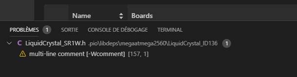

fran6p Posté(e) Octobre 7, 2019 Partager Posté(e) Octobre 7, 2019 Il y a 16 heures, lion02 a dit : C:\Users\LIONEL\AppData\Roaming\npm-cache\_logs\2019-10-06T17_41_00_989Z-debug.log Ce fichier journal contient probablement des explications Ton installation de Vscode + Platformio + Git ont été correctement effectués? Essaye si tu le peux de réduire la profondeur de tes dossiers ( G:\Mon imprimante 3D\MARLIN 2\VSCODE\BIGTREETECH-SKR-PRO-V1.1-master(1)\BIGTREETECH-SKR-PRO-V1.1-master\firmware\Marlin-2.0.x-SKR-Pro\buildroot\share\vscode\AutoBuildMarlin ) Chez moi, j'ai un dossier Marlin à la racine du disque dur. C'est à l'intérieur que je place les différentes versions. Plutôt que de prendre le Marlin de BTT, récupères la version sur le site de Marlin qui est à jour hormis peut-être la partie du platformio.ini concernant les pilotes TMC. 1 1 Lien vers le commentaire Partager sur d’autres sites More sharing options...
lion02 Posté(e) Octobre 7, 2019 Auteur Partager Posté(e) Octobre 7, 2019 Je regarde ça ce soir Installation ok juste le GIT ou j'ai un doute Comment vérifier ce GIT Je vais réduire le chemin d'accès ok Encore merci pour ton retour Lien vers le commentaire Partager sur d’autres sites More sharing options...
fran6p Posté(e) Octobre 7, 2019 Partager Posté(e) Octobre 7, 2019 (modifié) il y a 52 minutes, lion02 a dit : Comment vérifier ce GIT En cas de doute avec Windows: on réinstalle (ou on reformate ) récupère le là : https://git-scm.com/downloads puis installe. Comme tu es sous Windows, peut-être un problème de droits? Ce n'est pas vraiment conseillé mais parfois certains programmes fonctionnent mieux en mode administrateur. Modifié (le) Octobre 7, 2019 par fran6p oups! mes doigts sont tros gros pour ces petites touches 1 Lien vers le commentaire Partager sur d’autres sites More sharing options...
lion02 Posté(e) Octobre 7, 2019 Auteur Partager Posté(e) Octobre 7, 2019 (modifié) Il y a 3 heures, fran6p a dit : En cas de doute avec Windows: on réinstalle (ou on reformate ) récupère le là : https://git-scm.com/downloads puis installe. Comme tu es sous Windows, peut-être un problème de droits? Ce n'est pas vraiment conseillé mais parfois certains programmes fonctionnent mieux en mode administrateur. J'ai suivi tes conseils et la je compile juste une erreur sur la version MARLIN BUGFIX 2.0 C'est pas terminé mais ça avance , un grand merci.......................... Modifié (le) Octobre 7, 2019 par lion02 Lien vers le commentaire Partager sur d’autres sites More sharing options...

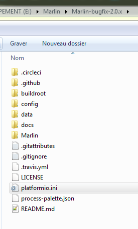

fran6p Posté(e) Octobre 7, 2019 Partager Posté(e) Octobre 7, 2019 (modifié) il y a 32 minutes, lion02 a dit : un grand merci.......................... De rien Dans le fichier platformio.ini (un niveau au-dessus du répertoire Marlin), tu as bien déclaré la bonne carte pour la compilation? Car ton erreur fait référence à une carte megaatmega2560 (qui est la carte par défaut à l'installation), ce qui ne correspond pas du tout à une SKR Pro: la variable env_default doit contenir : Citation env_default = BIGTREE_SKR_PRO Le fichier platformio.ini contient une longue liste de cartes, celle pour la SKR pro a pour contenu: Citation # # Bigtreetech SKR Pro (STM32F407ZGT6 ARM Cortex-M4) # [env:BIGTREE_SKR_PRO] platform = ststm32 framework = arduino board = BigTree_SKR_Pro extra_scripts = pre:buildroot/share/PlatformIO/scripts/generic_create_variant.py build_flags = ${common.build_flags} -DUSBCON -DUSBD_USE_CDC -DUSBD_VID=0x0483 -DUSB_PRODUCT=\"STM32F407ZG\" -DTARGET_STM32F4 -DSTM32F407_5ZX -DVECT_TAB_OFFSET=0x8000 -DHAVE_HWSERIAL6 lib_deps = U8glib-HAL=https://github.com/MarlinFirmware/U8glib-HAL/archive/bugfix.zip LiquidCrystal@1.3.4 TMCStepper@>=0.5.0,<1.0.0 Adafruit NeoPixel LiquidTWI2=https://github.com/lincomatic/LiquidTWI2/archive/master.zip Arduino-L6470=https://github.com/ameyer/Arduino-L6470/archive/dev.zip src_filter = ${common.default_src_filter} +<src/HAL/HAL_STM32> monitor_speed = 250000 Cette liste comprend les directives de compilation (build_flags=) et les bibliothèques (lignes situées après lib_deps = ) avec pour certaines la version à utiliser (par exemple pour les pilotes TMC) nécessaires à la compilation (platformio se chargeant de récupérer normalement automatiquement celles-ci si elles ne sont pas encore installées sur ton système, d'où l'importance d'une bonne installation de Git puisque c'est lui qui va cloner ces bibliothèques ). Le nom de la carte dans [env:BIGTREE_SKR_PRO] est celui qu'il faut copier (BIGTREE_SKR_PRO) au début du fichier platformio.ini: Citation [platformio] src_dir = Marlin boards_dir = buildroot/share/PlatformIO/boards default_envs = megaatmega2560 <= copier ici le nom de la carte pour laquelle tu compiles le Marlin (BIGTREE_SKR_PRO) Modifié (le) Octobre 7, 2019 par fran6p 2 Lien vers le commentaire Partager sur d’autres sites More sharing options...
lion02 Posté(e) Octobre 7, 2019 Auteur Partager Posté(e) Octobre 7, 2019 (modifié) Bon j'ai fait fonctionner ma carte avec ton aide , merci merci Désolé mais je suis pas très doué sur VSC Modifié (le) Octobre 7, 2019 par lion02 1 Lien vers le commentaire Partager sur d’autres sites More sharing options...

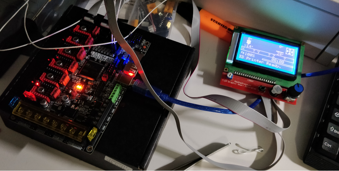

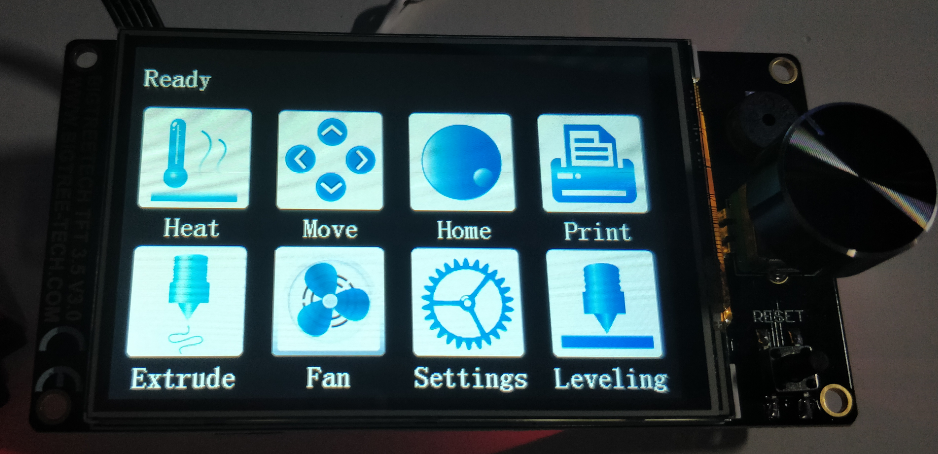

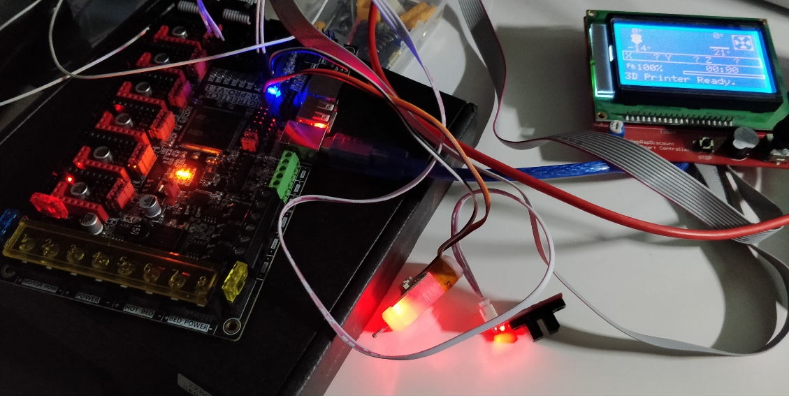

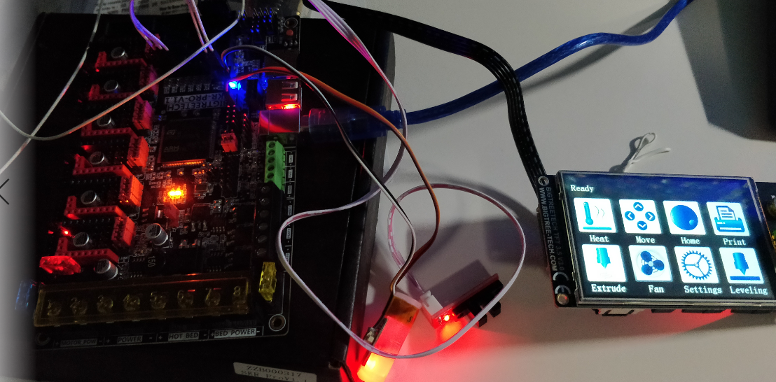

lion02 Posté(e) Octobre 9, 2019 Auteur Partager Posté(e) Octobre 9, 2019 Bonsoir, j'ai terminé le paramétrage de marlin 2.0 avec les données que j’avais sur mon hypercube EVO III. Il me reste à faire les essais avec les drivers TMC2209 pas encore commandés L'afficheur TFT 35 V3.0 fonctionne bien Voilà avec votre aide compilation sans erreur, le plus dur reste à faire avec le montage sur mon hypercube, il faut passer a la pratique Mes fichiers modifiés et le .bin firmware.bin Configuration.h Configuration_adv.h 1 Lien vers le commentaire Partager sur d’autres sites More sharing options...

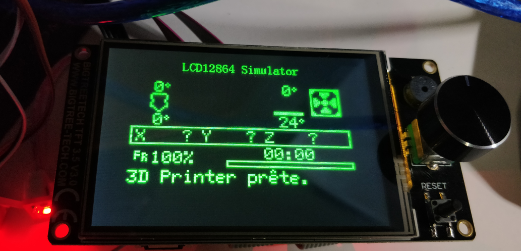

lion02 Posté(e) Octobre 9, 2019 Auteur Partager Posté(e) Octobre 9, 2019 Le 16/09/2019 at 15:59, Luvwahraan a dit : Pour le TFT35 v3.0 : https://github.com/bigtreetech/BIGTREETECH-TouchScreenFirmware C'est le firmware que j'ai compilé et mis sur la v2.0 1.2. Maintenant que j'ai mon afficheur je vais pouvoir le mettre à jour avec le programme du lien. Apparemment juste le .bin à mettre sur une carte SD et pour les fichiers bmp et font ??? comment on procède Lien vers le commentaire Partager sur d’autres sites More sharing options...
lion02 Posté(e) Octobre 9, 2019 Auteur Partager Posté(e) Octobre 9, 2019 (modifié) Le 22/09/2019 at 21:44, lion02 a dit : Une petite video sur la carte BIGTREETECH SKR PRO V1.1 Modifié (le) Octobre 9, 2019 par lion02 Lien vers le commentaire Partager sur d’autres sites More sharing options...
Luvwahraan Posté(e) Octobre 10, 2019 Partager Posté(e) Octobre 10, 2019 (modifié) Il y a 9 heures, lion02 a dit : Apparemment juste le .bin à mettre sur une carte SD et pour les fichiers bmp et font ??? comment on procède C'est expliqué dans le readme : https://github.com/bigtreetech/BIGTREETECH-TouchScreenFirmware Citation the .bin file is the firmware of BIGTREETECH TFT24, this file needs to be updated every time for update function the TFT24 folder contains the icons and fonts icons: If you want to customize icons, see here, and update the folder by SD Card (don't need update every time) fonts: this is a bitmap fonts of ASCII and GBK. The font is Song typeface (don't need update every time) Tu mets tout ça avec le .bin si tu veux mettre à jour/modifier le menu tactil. Modifié (le) Octobre 10, 2019 par Luvwahraan 1 Lien vers le commentaire Partager sur d’autres sites More sharing options...

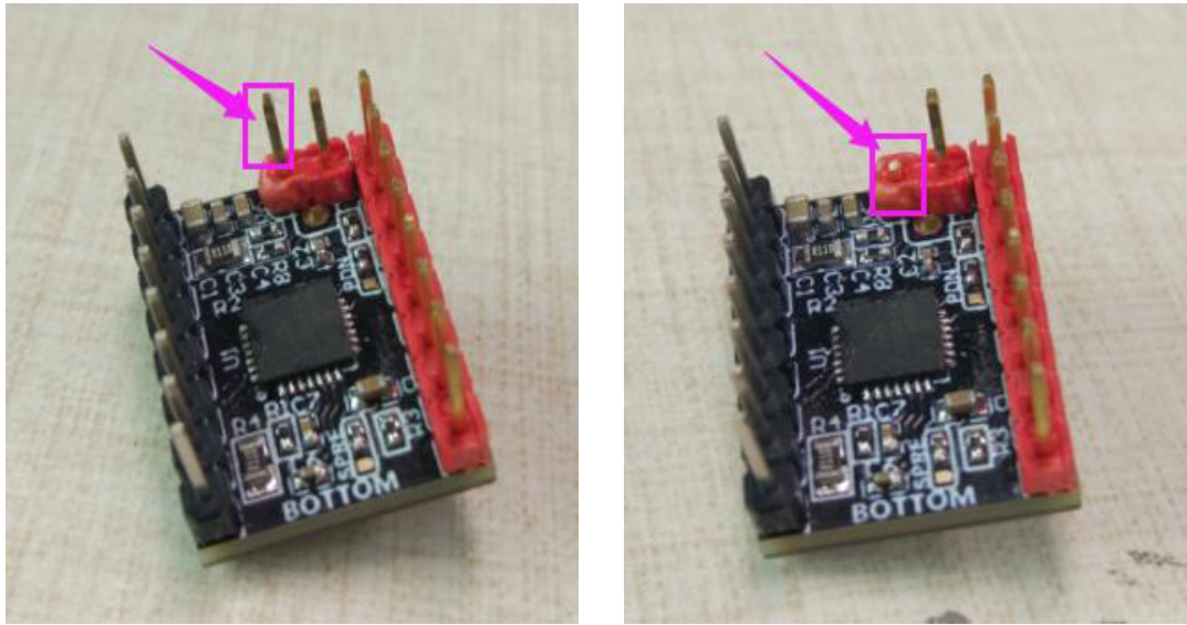

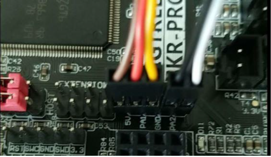

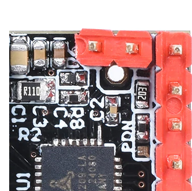

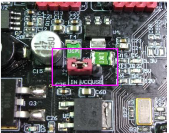

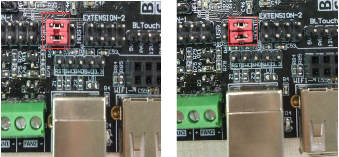

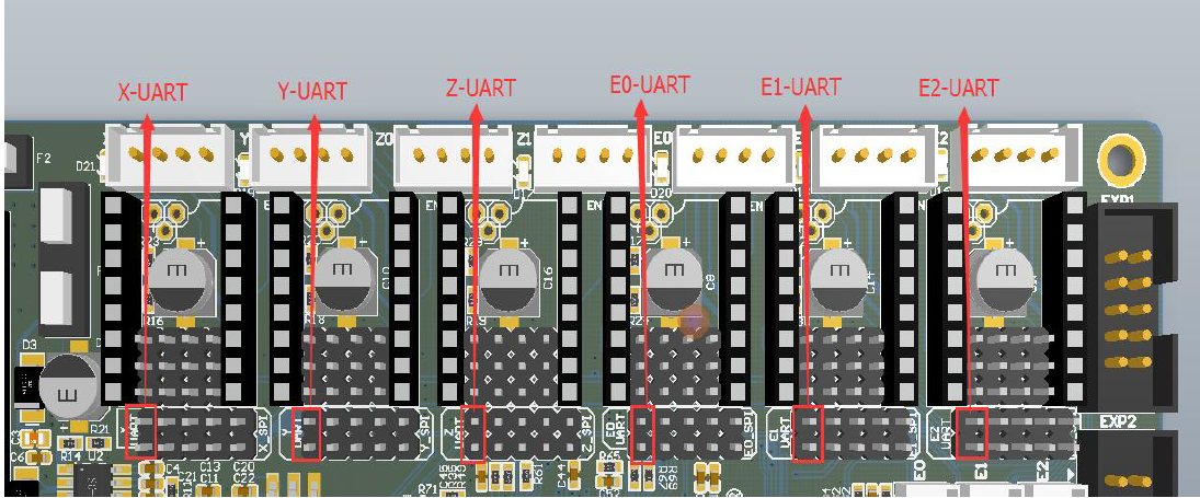

lion02 Posté(e) Novembre 13, 2019 Auteur Partager Posté(e) Novembre 13, 2019 (modifié) Les questions que je me pose avant de me lancer sur le branchement de ma carte sur mon hypercube. Désolé mais pas mal de questions Je commence par la carte : Si j'ai bien compris je mets ce cavalier dans cette position dés que je passe sur mon alimentation 12v ? Pas trop compris a quoi serve ces deux cavaliers ? Pour le BLTOUCH le fil marron est dans le vide c'est normal........... Maintenant on passe sur les TMC2209 que je vais pas tarder a recevoir. Est ce que je dois obligatoirement couper cette broche sachant que je n'utiliserai pas le mode Stallguard Je vais utiliser le mode UART donc juste un seul cavalier a mettre comme sur la photo ci dessous. Je dois bien sur faire le réglage du courant sur mes TMC2209 J'ai des moteurs NEMA 17 de 1.7A, le réglage doit être a quelle tension, 1.2V comme sur mes TMC2208 ? Est ce que je dois modifier la position du strap sur mes TMC 2209 "PDN" Voilà voilà beaucoup de questions qui vous sembleront peut être simple mais j'ai du mal à franchir le cap avec cette carte. Restera à apprivoiser MARLIN 2.0 Merci d’avance pour vos réponses, branchement prévu ce weekend si je réceptionne TMC 2209 Modifié (le) Novembre 13, 2019 par lion02 Lien vers le commentaire Partager sur d’autres sites More sharing options...
Poisson21 Posté(e) Novembre 13, 2019 Partager Posté(e) Novembre 13, 2019 Hello, Pour tes 2209, si effectivement tu n'utilise pas du tout le stall guard, il faudra d'une manière ou d'une autre te débarrassé de ce pin, car il est sur le même numéro de pin que le endstop. (tu peux le couper, le dessouder, le tordre en enlevant la partie plastique, tu as le choix). Et ils sont plug and play donc à part la patte du stall guard tu n'as rien à toucher. Si tu es en UART, fait directement le réglage des Vref dans le firmware, et les valeurs sont les mêmes que pour tes 2208, tu pourras ensuite les affiner avec un m906. Pour le jumper de l'alimentation, c'est ça, et pour les 2 autres, pour l'instant c'est pas gérer donc tu les laisses à gauche. Pour le Bl touch, @yopla31 à galérer pour le siens, et je n'en ai pas donc il devrait mieux te répondre. 1 Lien vers le commentaire Partager sur d’autres sites More sharing options...
