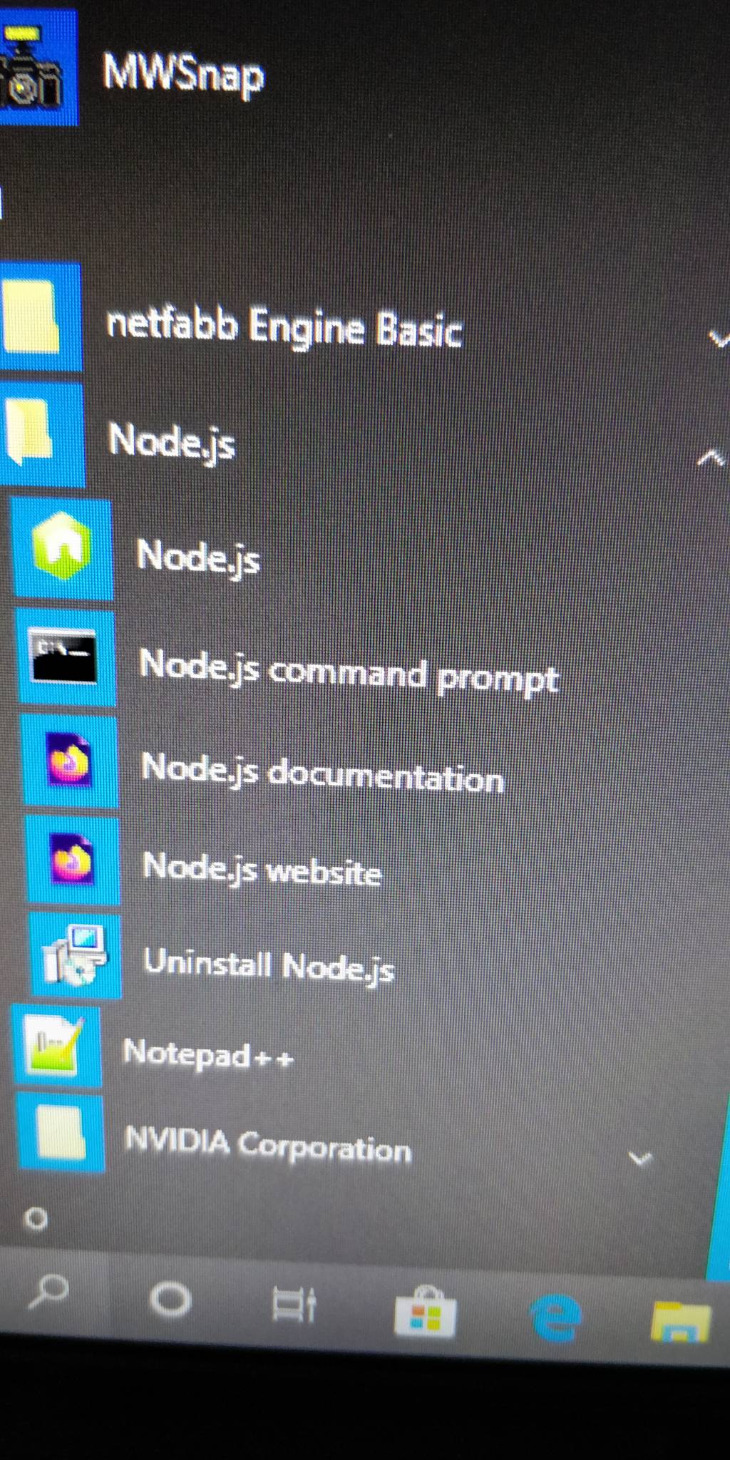

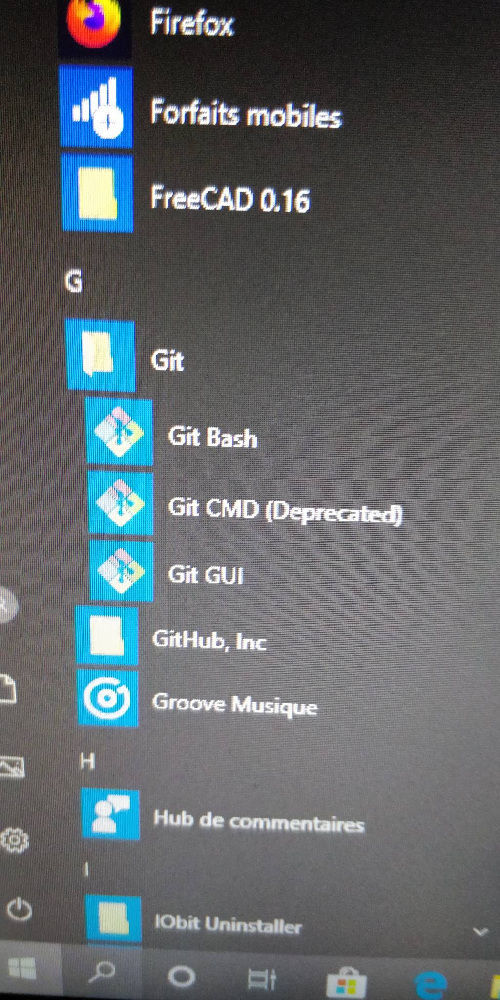

lion02 Posté(e) Décembre 16, 2019 Auteur Partager Posté(e) Décembre 16, 2019 (modifié) j'avais oublié de mettre ces informations, avec VSD j’ai aussi installé git et node.js pour Windows Modifié (le) Décembre 16, 2019 par lion02 Lien vers le commentaire Partager sur d’autres sites More sharing options...
fran6p Posté(e) Décembre 17, 2019 Partager Posté(e) Décembre 17, 2019 Il y a 15 heures, lion02 a dit : avec VSC j’ai aussi installé git et node.js pour Windows Quelle version de node.js utilises-tu, la LTS ? VSD est un magazine et je ne crois qu’il soit capable de compiler du code Lien vers le commentaire Partager sur d’autres sites More sharing options...
lion02 Posté(e) Décembre 17, 2019 Auteur Partager Posté(e) Décembre 17, 2019 Il y a 4 heures, fran6p a dit : Quelle version de node.js utilises-tu, la LTS ? VSD est un magazine et je ne crois qu’il soit capable de compiler du code ouh là là Lien vers le commentaire Partager sur d’autres sites More sharing options...
yopla31 Posté(e) Décembre 18, 2019 Partager Posté(e) Décembre 18, 2019 Moi, mon VSC ne compile que VSD (Vendredi Samedi Dimanche) C'est quoi le node.js ?? C'est quoi LTS ? C'est quoi cette bouteille de lait ?? J'ai dû installer correctement tout ça sans trop savoir, car mon VSC est tellement bien élevé, qu'il me propose les MAJ de lui-même, mais aussi les MAJ des libraries !! 1 Lien vers le commentaire Partager sur d’autres sites More sharing options...
lion02 Posté(e) Décembre 18, 2019 Auteur Partager Posté(e) Décembre 18, 2019 (modifié) Il y a 4 heures, yopla31 a dit : Moi, mon VSC ne compile que VSD (Vendredi Samedi Dimanche) C'est quoi le node.js ?? C'est quoi LTS ? C'est quoi cette bouteille de lait ?? J'ai dû installer correctement tout ça sans trop savoir, car mon VSC est tellement bien élevé, qu'il me propose les MAJ de lui-même, mais aussi les MAJ des libraries !! Juste que lorsque j'ai compilé marlin 2.0 la première fois avec visual studio code J'ai eu des erreurs a répétition qui faisaient référence à node.js, après quelques recherches sur internet j'ai trouvé de quoi faire l'installation et les erreurs ont disparu. Je nexpliquerai pas pourquoi, maintenant ca fonctionne alors tout va bien Fonctionne la semaine et le weekend Modifié (le) Décembre 18, 2019 par lion02 1 Lien vers le commentaire Partager sur d’autres sites More sharing options...
