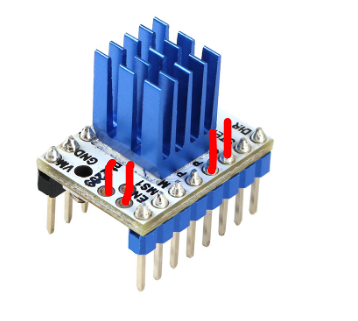

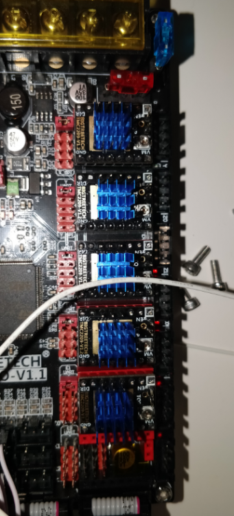

jaubertel Posté(e) Janvier 13, 2020 Partager Posté(e) Janvier 13, 2020 D'abord, un petit bonjour à tous les membres et comme on est début janvier, mes meilleurs vœux pour la nouvelle année à tous. Bon, j'ai une petite question qui subsiste (j'ai d'abord lu le sujet en entier), mon mato SKR PRO v1.1 et steppers flysec ver 3.0. J'ai un problème avec les steps: Avant j'avais 80 sur x et y et 2560 sur le Z avec les 4988, avec les FYSETC2209 silent en UART mode pour le même avancement j'ai du mettre 40 40 256. J'ai 1000 ohms entre les bornes TX et RX du 2209, j'ai lu qu'il fallait relier le TX et le RX par un cavalier (les 2 pins tx et rx du 2209 sont aussi soudés sur la partie supérieure) . Quelqu'un pourrait confirmer? merci d'avance. Lien vers le commentaire Partager sur d’autres sites More sharing options...
jaubertel Posté(e) Janvier 13, 2020 Partager Posté(e) Janvier 13, 2020 Je viens de relier TX et RX par un cavalier, c'est pareil, les steps ne correspondent toujours pas. Lien vers le commentaire Partager sur d’autres sites More sharing options...

jaubertel Posté(e) Janvier 13, 2020 Partager Posté(e) Janvier 13, 2020 Oui, j'ai mis le cavalier sur la bonne position, comme indiqué sur le mode d'emploi, pour les steps (moteur angle 1.8; courroie pas 2mm, 1/16 micropas, poulie 20 dents ça donne bien 80, et là quand je demande 1cm le charriot avance de 2cm. Il faut que je mette 40, c'est pas normal. #define DEFAULT_AXIS_STEPS_PER_UNIT { 80, 80, 2560, 93 } #define X_DRIVER_TYPE TMC2209 #define Y_DRIVER_TYPE TMC2209 #define Z_DRIVER_TYPE TMC2209 //#define X2_DRIVER_TYPE A4988 //#define Y2_DRIVER_TYPE A4988 et avec un M122 j'ai aussi : testing x connection....error all LOW pour x y et z en gros comme la photo que tu avais postée ci-après I Signaler ce message Posté(e) Novembre 15, 2019 Il reste à configurer mes TMC 2209 dans marlin, pour l'instant juste en USB j'ai ça (aucune alimenttaion 12v ou 24v) Lien vers le commentaire Partager sur d’autres sites More sharing options...
jaubertel Posté(e) Janvier 13, 2020 Partager Posté(e) Janvier 13, 2020 mes drivers sont sont de FYSETC 2209 Ver 3.0 comme sur la photo à part que 4 pins dépassent aussi sur le haut (en rouge) Lien vers le commentaire Partager sur d’autres sites More sharing options...
jaubertel Posté(e) Janvier 15, 2020 Partager Posté(e) Janvier 15, 2020 Solution trouvée, les c..., ils ont déplacé matériellement les pins sur la version tmc2209 FYSETC 3.0 par rapport à la 2.0. J'avais commandé des 2.0 et j'ai reçu des 3.0... merci Bangood... 3 soirées perdues à bricoler... https://forum.fysetc.com/d/199-tmc2209-v3-0-uart/3 Tout cela pour que l'on ne puisse pas les monter sur des cartes SKR Pro! Lien vers le commentaire Partager sur d’autres sites More sharing options...

jaubertel Posté(e) Janvier 15, 2020 Partager Posté(e) Janvier 15, 2020 Le réponse se résume là: https://forum.fysetc.com/d/199-tmc2209-v3-0-uart/3 La version FYSETC3.0 ne fonctionne pas en UART sur une SKR PRO. J'ai commandé la version 2.0 https://fr.banggood.com/5pcs-TMC2209-V2_0-Stepper-Motor-Driver-Super-Silent-Stepsticks-Mute-Driver-Board-256-Microsteps-For-Sidewinder-3D-Printer-p-1585178.html?cur_warehouse=UK Et ils m'ont livré la version 3.0 qui ne peut pas fonctionner en UART sur une SKR PRO. Malgé 10 mails, ils ne répondent même pas. Les pins ont été déplacés sur la version 3.0 pour les rendre seulement compatibles avec les cartes mères FYSETC, leur marque. Lien vers le commentaire Partager sur d’autres sites More sharing options...

jaubertel Posté(e) Janvier 15, 2020 Partager Posté(e) Janvier 15, 2020 Solution trouvée pour le X avec un bricolage mécanique sur les pins. Je vais chercher la modif à faire sur le Soft Marlin pour éviter la solution mécanique disgracieuse... Lien vers le commentaire Partager sur d’autres sites More sharing options...
jaubertel Posté(e) Janvier 15, 2020 Partager Posté(e) Janvier 15, 2020 Je progresse, X et Y ok, Lien vers le commentaire Partager sur d’autres sites More sharing options...

jaubertel Posté(e) Janvier 18, 2020 Partager Posté(e) Janvier 18, 2020 Les problèmes pour les TMC2209 FYSETC version 3.0 ont été réglés en inversant les pins marqués 1 et 2 sur la photo envoyée mercredi dernier.Je n'ai pas eu le temps de creuser le firmware Marlin 2.0.x car j'avais besoin de l'imprimante rapidement. J'ai donc choisi de charcuter mécaniquement les 2209 v3.0 pour adapter la position des pins. Par rapport à mon ancienne carte arduino mega 2560 + ramps 1.4 et stepper 4988, j'ai une impression plus régulière, le confort de l'écran couleur TFT24 tactile (un peu petit) mais très pratique et surtout des moteurs qui tournent tout en douceur et un silence absolu par rapport aux 4988! Sur les photos, on peu voir le "charcutage" des 2209 FYSETC v3.0 pour avoir le pilotage UART. 1 Lien vers le commentaire Partager sur d’autres sites More sharing options...
jaubertel Posté(e) Janvier 19, 2020 Partager Posté(e) Janvier 19, 2020 Détail modif Lien vers le commentaire Partager sur d’autres sites More sharing options...
