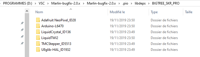

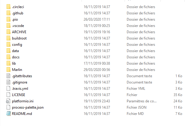

Je vais te mettre la totalité de mes fichiers
voilà c'est fait
Marlin.rar
une copie écran de mes répertoires
Modifié (le) par lion02

Le dossier Marlin, sur ta machine est au plus près de la racine du disque (C:\Marlin, D:\Marlin, E:\Marlin…) ?
Visual Studio Code normalement se met à jour ? Git est bien installé ?
Fournis tes fichiers platformio.ini, configuration.h, configuration_adv.h qu'on puisse les examiner.

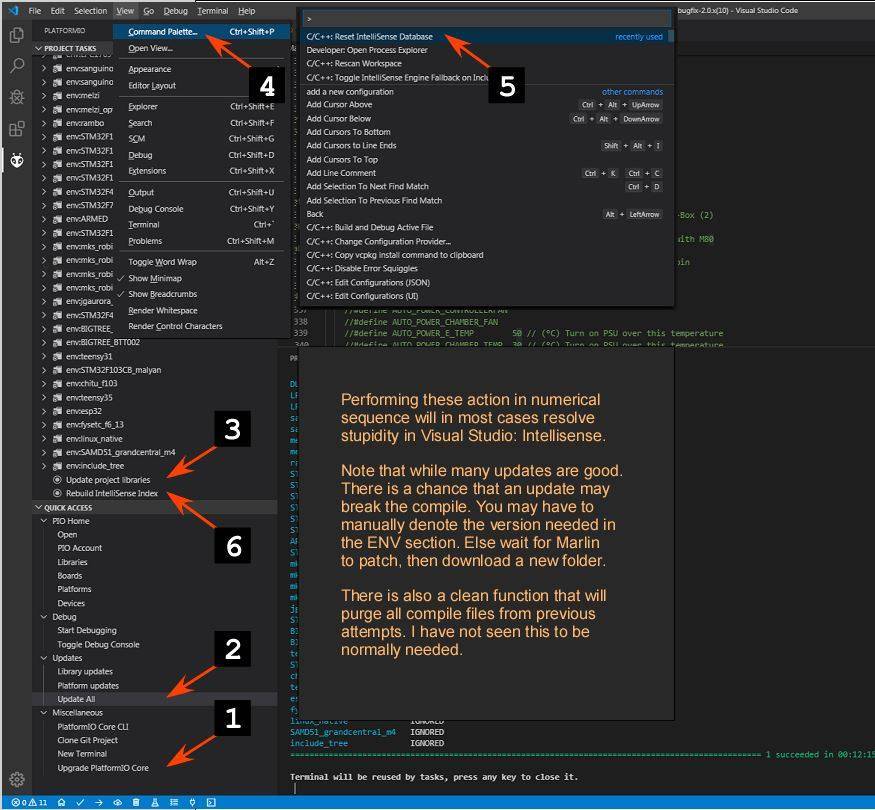

De temps en temps VSC s'emmêle les pinceaux, il faut alors «réinitialiser» quelques bases:

Bon, j'ai finalement changé de version de Marlin et je suis passé sous la version "Marlin-bugfix-2.0.x" et retenter une compilation. Sinon, oui, tout est à la racine du c:/
La compilation à fonctionnée mais j'ai des écritures jaune (que j'ai mis en rouge, en jaune ont ne voit pas très bien), je ne sais pas si ç'est important
Par contre, si j'ai besoin de modifier certains fichiers, comme rajouter un touch mi ou bl touche ou autre materiel, pour la compilation, faut choisir "Build" ou "Upload"?
