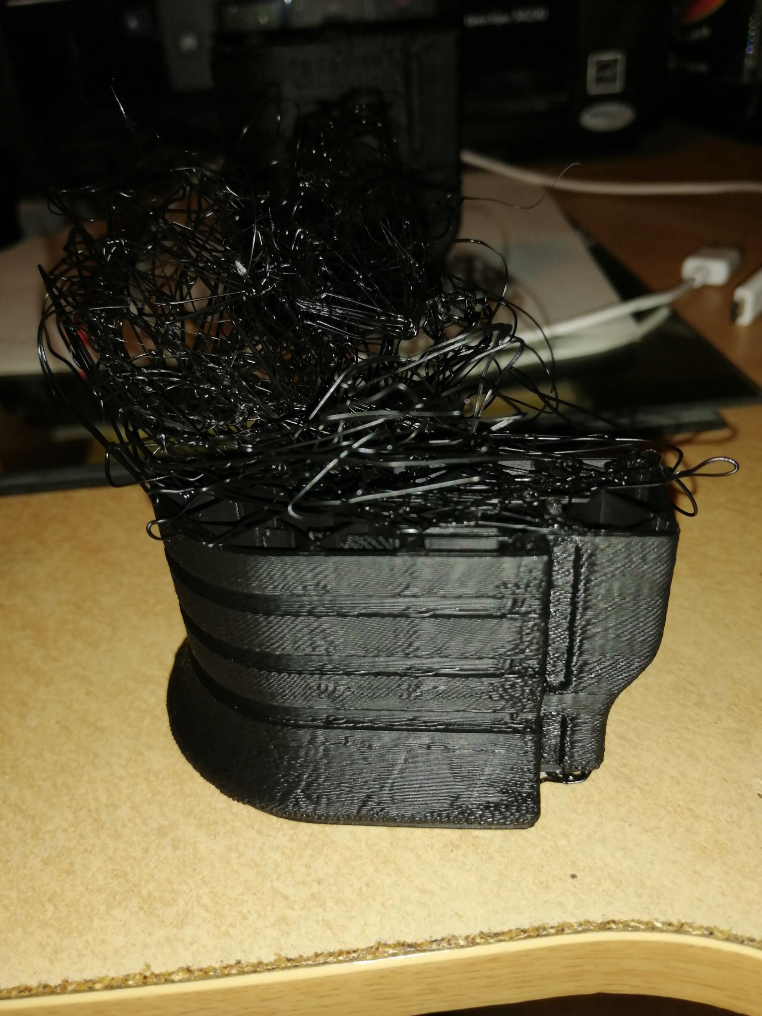

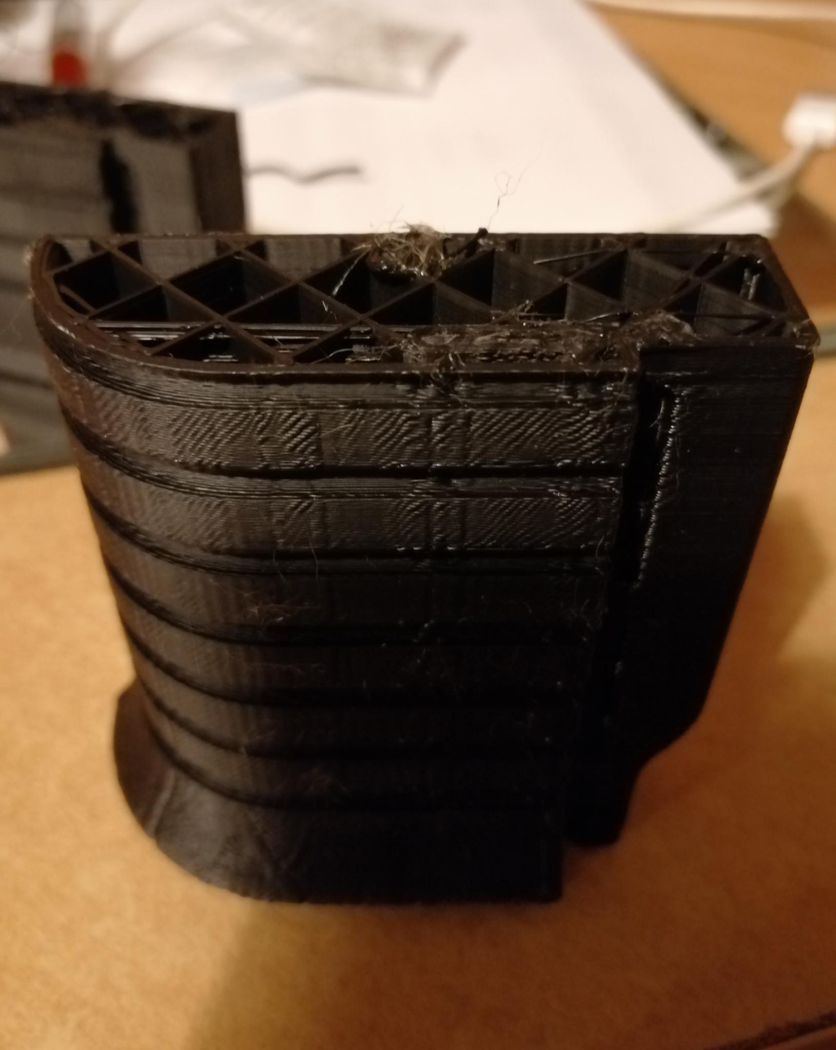

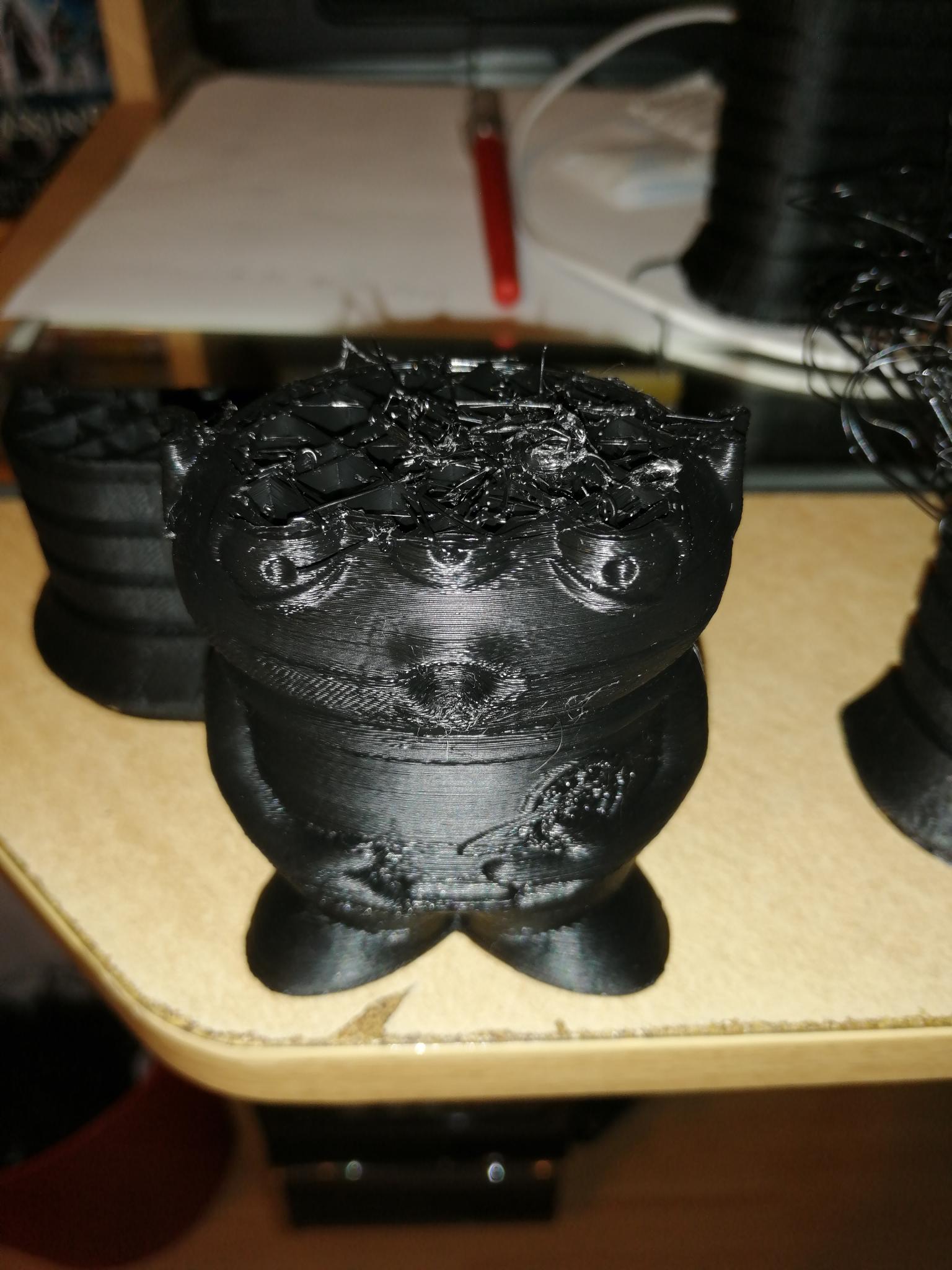

mickey27800 Posté(e) Septembre 4, 2019 Partager Posté(e) Septembre 4, 2019 (modifié) Bonjour tous le monde J'ai un gros soucis avec mon imprimante, je n'arrive plus à finir mes impressions, j'ai beau changer le modèles de place sur le plateau, les retournés, faire des radeaux, rien y fait... A un moment, la buse fait un pâté et embarque le modèle où continue d' imprimé dans le vide. Je dois être à mon 10ème essais et rien y fait. Je n'ai rien changé à mes réglages et j'ai déjà imprimé dans les 30 modèles sans rencontrer ce problème.... Si quelqu'un a une idée ? Modifié (le) Septembre 26, 2019 par CacaoTor Lien vers le commentaire Partager sur d’autres sites More sharing options...

Scipion Posté(e) Septembre 6, 2019 Partager Posté(e) Septembre 6, 2019 Une contribution à deux sous : J’ai assez régulièrement un souci similaire en fin d’impression. Les pièces en question ont généralement un très petite surface de contact avec le plateau. Il me semble qu’en fin d’impression, la pièce n’adhère plus, se met à bouger et donc tout ce qui sort de la buse ne colle plus à la pièce. Le résultat, c’est des fils aériens partout (comme sur tes photos), ou alors une grosse boule de PLA. Ta pièce semble cependant jouir d’un large contact avec le plateau, à moins qu’elle ne soit creuse ? Perso, la manière dont je résous/contourne ce souci c’est : - M’assurer que mon Z est bien lubrifié - Vérification du nivellage - Augmenter la superficie d’assise (soit en changeant le STL, soit par l’ajout d’une bordure) - Augmenter le nombre de couches initiales sans ventilation (dans mon cas, je passe de 2 à 5) - Augmenter la température du plateau de 5°C (dans mon cas, je passe à 65) Attention, lorsque j’ai ce type de soucis, c’est avec des petites pièces très simples. 6 à 7 cm de circonférence, 1 à 2 cm² de contact avec le plateau et PLA Flex. Ca part en sucette en finale vers 5 cm de haut. Généralement cela se passe lors d’enchainement rotatifs de la tête. Si cela devrait encore se reproduire, je tenterai de diminuer la vitesse de déplacement en la limitant à celle de l’impression. Pour info, je suis en 50 mm/sec en impression. Tiens nous au courant si tu le peux ! PS: Lors d'un nouvel essai réussite ou échec, observe bien ta base et tente de ressentir le pouvoir d'adhésion de ta pièce dans tes doigts. Ca te donnera déjà une info sur le scénario que je décris. Lien vers le commentaire Partager sur d’autres sites More sharing options...
mickey27800 Posté(e) Septembre 19, 2019 Auteur Partager Posté(e) Septembre 19, 2019 Slt tout le monde, alors après plusieurs essais, c'est toujours la même chose... J'ai nettoyé la machine à fond, j'ai rajouté des sous-couches, rajouter 5 degrés, à la température du plateau et rajouter même des bordures, mais rien y fait.... La pièce tient super bien au début, puis vers la fin de mon modèle, on dirait que le Z bloque sur la pièce et après fait un pâté et embarqué la pièce, car sa force trop je pense... Si quelqu'un a une idée, car la je sèche et j'ai pratiquement passé une bobine dans mes essais et j'avoue que sa commence à être la galère. Merci pour vos réponses Lien vers le commentaire Partager sur d’autres sites More sharing options...
Ironblue Posté(e) Septembre 19, 2019 Partager Posté(e) Septembre 19, 2019 Peut être un point dur sur Z, si la buse tape la pièce c'est que la buse ne monte pas assez. Lien vers le commentaire Partager sur d’autres sites More sharing options...
mickey27800 Posté(e) Septembre 20, 2019 Auteur Partager Posté(e) Septembre 20, 2019 Oui c'est ce que j'ai pensé, cela le fait souvent vers 10cm de haut, mais j'ai déjà graissé la tige fileté du Z, je ne vois pas quoi faire d'autre ? Lien vers le commentaire Partager sur d’autres sites More sharing options...
Scipion Posté(e) Septembre 20, 2019 Partager Posté(e) Septembre 20, 2019 Toute une bobine?! Quelle est la surface occupée par ta première couche? Autrement dit quelle sont les dimensions de ta pièce? Et si on repartait sur les basics? Imprime une première couche et interrompt le print quand tu passes à la seconde couche. Photo et compare avec les 5 carrés de ce tuto : Pour de petites pièces (accrochage au plateau), la première couche doit être parfaite. N'hésite pas à rajouter encore 5 ou 10 degrés à ton plateau. Et surtout laisse ton plateau chauffé pendant 15 minutes à 70° avant de lancer ton impression. Fais la demande dans le slicer car le gcode va demander une température au début de l'impression et au(x) changement(s) de couche. (commande M140 et M190 dans le gcode). Par exemple Cura le demande en début d'impression et au passage à le 2ème couche. Donc si ton gcode original prévoit 60°, et que tu demandes manuellement un passage à 70° après le lancement de ton impression, la température n'aura pas réellement été atteinte lors de le l'impression physique de la première couche, et comble de malchance, le gcode repositionnera la température à 60° dès la 2ème couche. Courage!!! Lien vers le commentaire Partager sur d’autres sites More sharing options...
