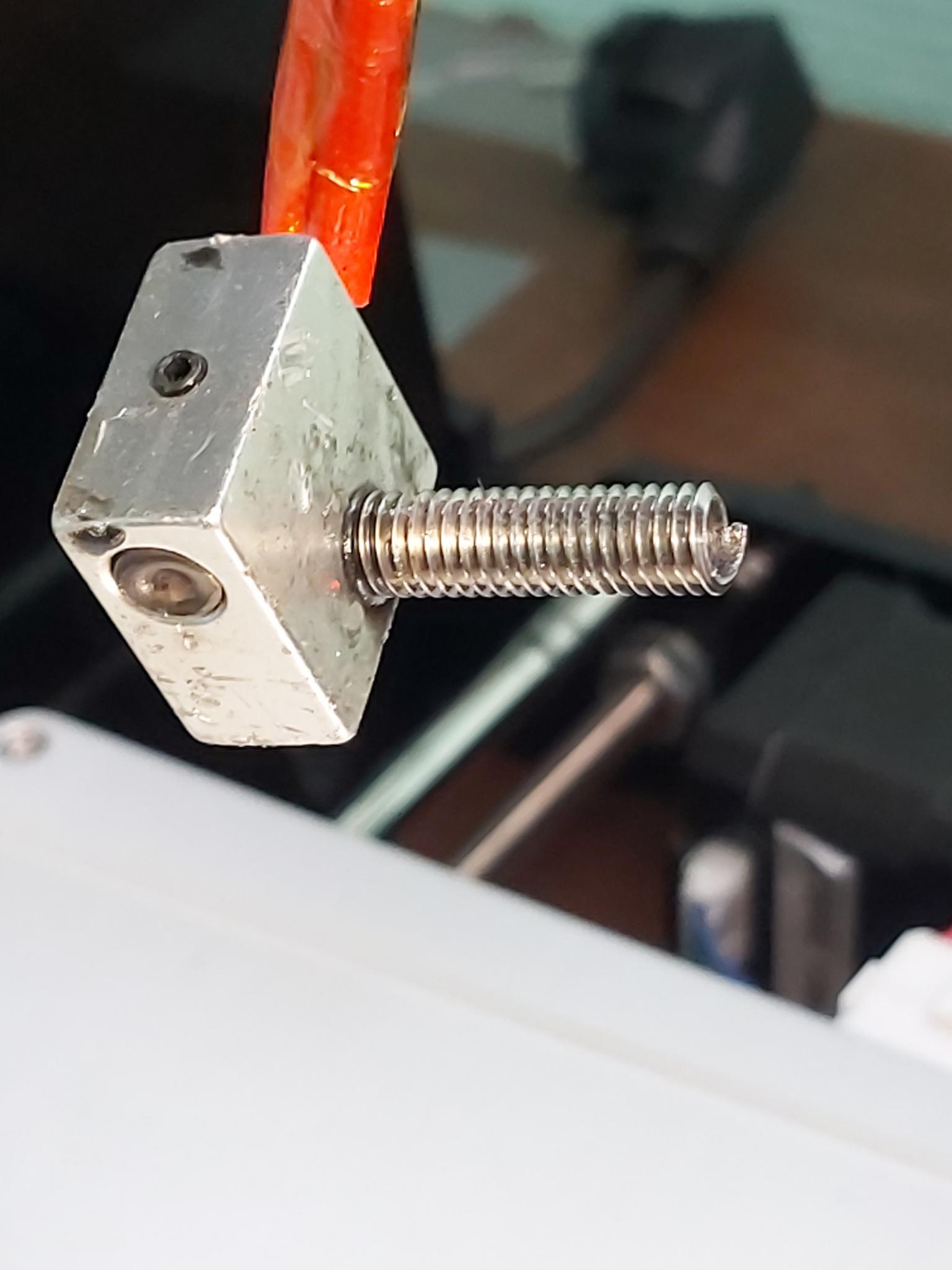

ptitemini72 Posté(e) Septembre 6, 2019 Partager Posté(e) Septembre 6, 2019 Bonjour a tous, Voilà j'ai un trés gros soucis la tige filetée de mon extrudeur sur mon impriamnte 3d ANET A6 vient de casser suite à un démontage à cause d'un filament cassé. Je ne sais plus quoi faire il y'a aucune vidéo sur Youtube au sujet (tige filetée extrudeur cassée). Comment puis-je résoudre mon probléme ? Avez-vous une solution a mon problém a me proposer ? Je suis totalement désemparé face a ce probléme...... Lien vers le commentaire Partager sur d’autres sites More sharing options...
Metalzoid Posté(e) Septembre 6, 2019 Partager Posté(e) Septembre 6, 2019 Salut Déjà, poste ton message dans la section dédié Anet (Constructeur, Anet), tu aura plus de chance de réponse Ensuite, Je ne vois pas de quelle tige filetée tu parle. Est-ce que tu pourrais faire une photo pour montrer s'il te plait ? Merci 1 Lien vers le commentaire Partager sur d’autres sites More sharing options...
ptitemini72 Posté(e) Septembre 6, 2019 Auteur Partager Posté(e) Septembre 6, 2019 il y a 8 minutes, Metalzoid a dit : Salut Déjà, poste ton message dans la section dédié Anet (Constructeur, Anet), tu aura plus de chance de réponse Ensuite, Je ne vois pas de quelle tige filetée tu parle. Est-ce que tu pourrais faire une photo pour montrer s'il te plait ? Merci Je suis vraiment désolée d'avoir été dans la mauvaise section pour parler de mon sujet mais je suis nouvelle depuis 2 semaines dans le monde de l'impression 3D et il m'arrive dejà des problémes. Alors voici ou se trouve ma tige filetée et la buse se trouve en dessous vissée dans la tige. Lien vers le commentaire Partager sur d’autres sites More sharing options...
Metalzoid Posté(e) Septembre 6, 2019 Partager Posté(e) Septembre 6, 2019 (modifié) D'accord Alors déjà, bienvenue dans le monde de l'impression 3D Tu verra, la communauté est géniale Ensuite, pour parler plus technique, Cette tige filetée s'appelle le heatbreak Ensuite, tu es bonne pour le changer, ce n'est rien Ceci devrait être compatible : https://www.amazon.fr/RUNCCI-Extrudeuse-dimpression-chauffants-Imprimante/dp/B07K5BQZX1/ref=sr_1_48?__mk_fr_FR=ÅMÅŽÕÑ&keywords=anet+a6&qid=1567774307&s=gateway&sr=8-48 Ensuite, petit tuto pour bien le monter : Et aussi une liste des tutos de base : N'hésites pas à aller dans la section Tutoriels, il y a plein de sujet qui pourront t'aider Bon courage à toi, et si tu as besoin de quoi que ce soit, n'hésites pas Modifié (le) Septembre 6, 2019 par Metalzoid 1 1 Lien vers le commentaire Partager sur d’autres sites More sharing options...
ptitemini72 Posté(e) Septembre 6, 2019 Auteur Partager Posté(e) Septembre 6, 2019 Alors un trés grand merci a toi deuxiémement je suis allé sur Amazon avec ton lien et ils disent que c'est pour Anet A8 alors que la meinne est une A6 ça va le faire comme même. Lien vers le commentaire Partager sur d’autres sites More sharing options...
Metalzoid Posté(e) Septembre 6, 2019 Partager Posté(e) Septembre 6, 2019 Je pense que oui ça le fera 1 Lien vers le commentaire Partager sur d’autres sites More sharing options...
ptitemini72 Posté(e) Septembre 6, 2019 Auteur Partager Posté(e) Septembre 6, 2019 il y a 6 minutes, Metalzoid a dit : Je pense que oui ça le fera Donc encore une fois un trés grand merci a toi surtout pour tes compétences pour ta sypmpathie et pour tous tes conseils ...... Et si tu me le permet je t'enverrai une photo pour te montrer que tout fonctionne..... J'ai les piéces dés lundi..... Lien vers le commentaire Partager sur d’autres sites More sharing options...

ptitemini72 Posté(e) Septembre 10, 2019 Auteur Partager Posté(e) Septembre 10, 2019 Bonjour à tous, Alors voilà je voulai remercier toutes les personnes qui m'ont aidé pour mon probléme pour le heatbreak et comme promit je vous mets une photo pour vous montrer que tout est ok et que vous étiez tous de trés de bon conseils et compétents pour les nouveaux et nouvelles venus dans le monde de la 3D. Merci...... 1 Lien vers le commentaire Partager sur d’autres sites More sharing options...
